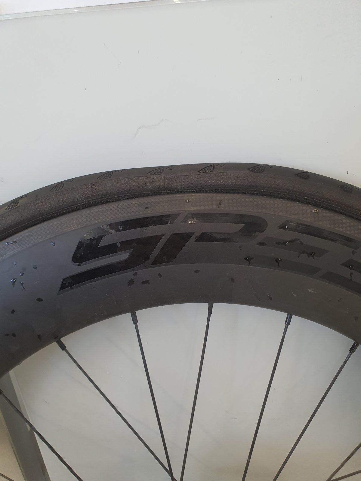

Der Reifen ist an einer Stelle einfach enger.
Egal ob drucklos, wenig Druck oder mehr Druck, er sieht aus wie ein abgeschnürter Magen.
Auf dem Foto sieht es jetzt relativ harmlos aus, Reifendruck 3-4 Bar und nach Anwendung von viel Spüli.
Auf dem Foto ist garantiert nichts eingeklemmt.
Ich hatte reichlich Spüli und die Stelle mit der Delle war auch nicht dort wo ich den Reifen reingeschoben habe.
