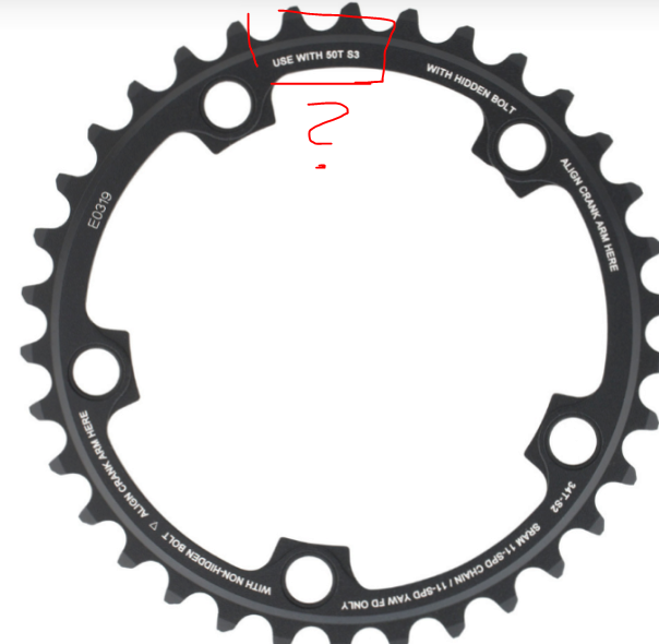

Wäre ein 34'er Kettenblatt ohne Kassettentausch eine (günstigere!) Alternative?
finanziell durchaus. Auf die Schnelle liegt das Blatt bei 35€ also weniger als die Hälfte zum Ritzelpaket. Ich hab nur keine Ahnung ob der Umwerfer das schafft von 34 auf 52 zu schalten.

Wie erwähnt wäre vorne der Wechsel auf ein 34er Blatt denkbar, ob das in Kombination mit einem 52er Blatt geht, ist die Frage?
Hier würde ich ja von 11 Gängen mit kleinerer Übersetzung profitieren aber ich werde dort wohlauch nur 34-19/22/25/28 fahren werde bevor es wieder aufs 52 Blatt geht.
Und der Sprung zwischen 52 und 34 wird nun größer.
Die 11-30 Kassette ist schon bestellt, also kann ich das probieren und gemäß Frage entscheiden ob es eine Option ist. Ob es eine weitere Option wie das 34er Blatt gibt wäre meine nächste Frage?

Der Effekt ist jedoch überschaubar und da sowieso eine neue Kette fällig war, hab ich mich entschieden auch die Blätter (in 50-34) und somit die Hauptteile des Antriebs komplett zu tauschen. Möchte jetzt nicht behaupten, dass dies nun mit 50/34 und 30/11 die absoluter Bergziege ist aber schon mal ein guter Schritt um das Rennen zu überstehen oder im Berg nicht umzukippen.

Der Lockreis der Kurbel hat für ein 34er Blatt gereicht? 52/36 hat doch einen größeren Lockreis?!
Die Blätter sind alle mit einen 110er Lochkreis erhältlich. Sowohl in der Red als auch in der Force Ausführung. Vermute es gibt sie auch für nen 130er aber da ich eine 110er Kurbel hab, passen nur die.
