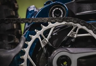

Das neue SRAM Eagle Powertrain Motorsystem macht aus E-Bike Motor, Schaltung und Bikern eine Einheit. Die Kettenschaltung legt die Gänge auf Wunsch automatisch ein und berücksichtigt dafür Watt-Leistung, Trittfrequenz und Speed. Auch Schalten ohne Treten beherrscht diese Kettenschaltung. Die Kollegen von EMTB-News haben den Test.
