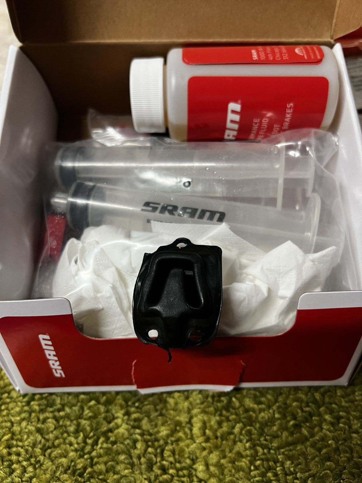

ich hatte genau das gleiche Problem. Das Reservoir, respektive die Bladder (Gummimembran) wurde undicht und die Hinterradbremse funktionierte nicht mehr wie sie sollte und es trat ebenfalls Bremsflüssigkeit an bereits erwähnter Stelle aus. Meine Lösung sah wie folgt aus: ich zerschnitt einen robusten MTB Schlauch, schnitt das Stück passend zu, et voila, der Membranersatz war geschaffen. In meinem Fall funktionierte der Ersatz ebensogut wie die Originalmembrane. Durch die nun flache Membrane wird etwas mehr Bremsflüssigkeit gebraucht. Das stört jedoch nicht. Die Bremsspannung ist ebenfalls etwas satter, aber die Bremse funktioniert nun einwandfrei und es gibt keine Leckage mehr.
Hallo @Gilles , hat der Membranersatz gehalten?
Ich habe gerade das gleiche Problem und finde kein Ersatzteil, daher die Frage.
Und hättest du ein Bild, in welche Form du ihn zugeschnitten hast ?
