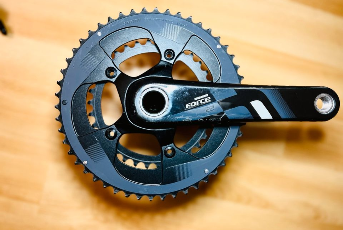

Ich will eine SRAM Force 2x Kurbel (2x11) in diesem
https://a.aliexpress.com/_Ezpgnp7
Rahmen verbauen. Im mtb-Bereich kriege ich es hin, hier bin ich aber einfach verwirrt. Welches Innenlager benötige ich denn jetzt?
Ein SRAM Pressfit Innenlager? Die tausend Innenlagerstandards sind ja wirklich schlimm...
Danke vorab für eure Hilfe!

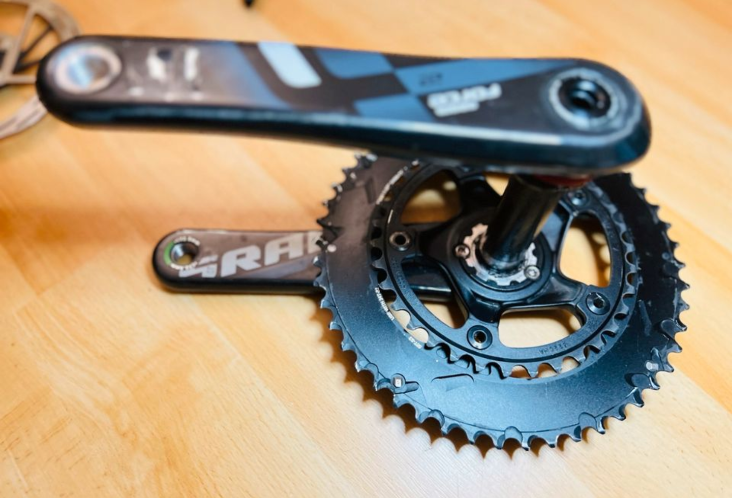

Dub kann ich mir nicht vorstellen. Laut Verkäufer, der es selbst jur gebraucht weiterverkauft, steht nichts auf der Achse. Weitere Bilder habe ich gerade noch nicht. Passen denn BB30 und GXP in den Rahmen, soweit ich gelesen und es verstanden habe ja schon... mal ab von der Innenlagerwahl?

Ohne Gewähr.. ich meine bb386 und bb30 sind kompatibel
Hübscher Rahmen übrigens:daumen:
Edit .. mal gestrichen.
Der Verkäufer hat die Achse mit 24mm vermessen, also GXP. Da bleibt mir, mein letztes Hemd direkt für ein passendes Innenlager auszugeben oder einen Bb386 EVO auf GXP-Adapter und ein GXP Pressfit Innenlager zu verbauen?
Ich komme der Sache euretwegen näher. Vielen Dank!
SRAM BB30 geht nicht bei BB386, da liegt @Fluse richtig.
Aber das ist GXP. Sieht man an der Stufe von 24mm auf 22mm
Bb30 geht nicht? o_O Ich dachte schon. Oder ist der Zusatz Sram wichtig?
