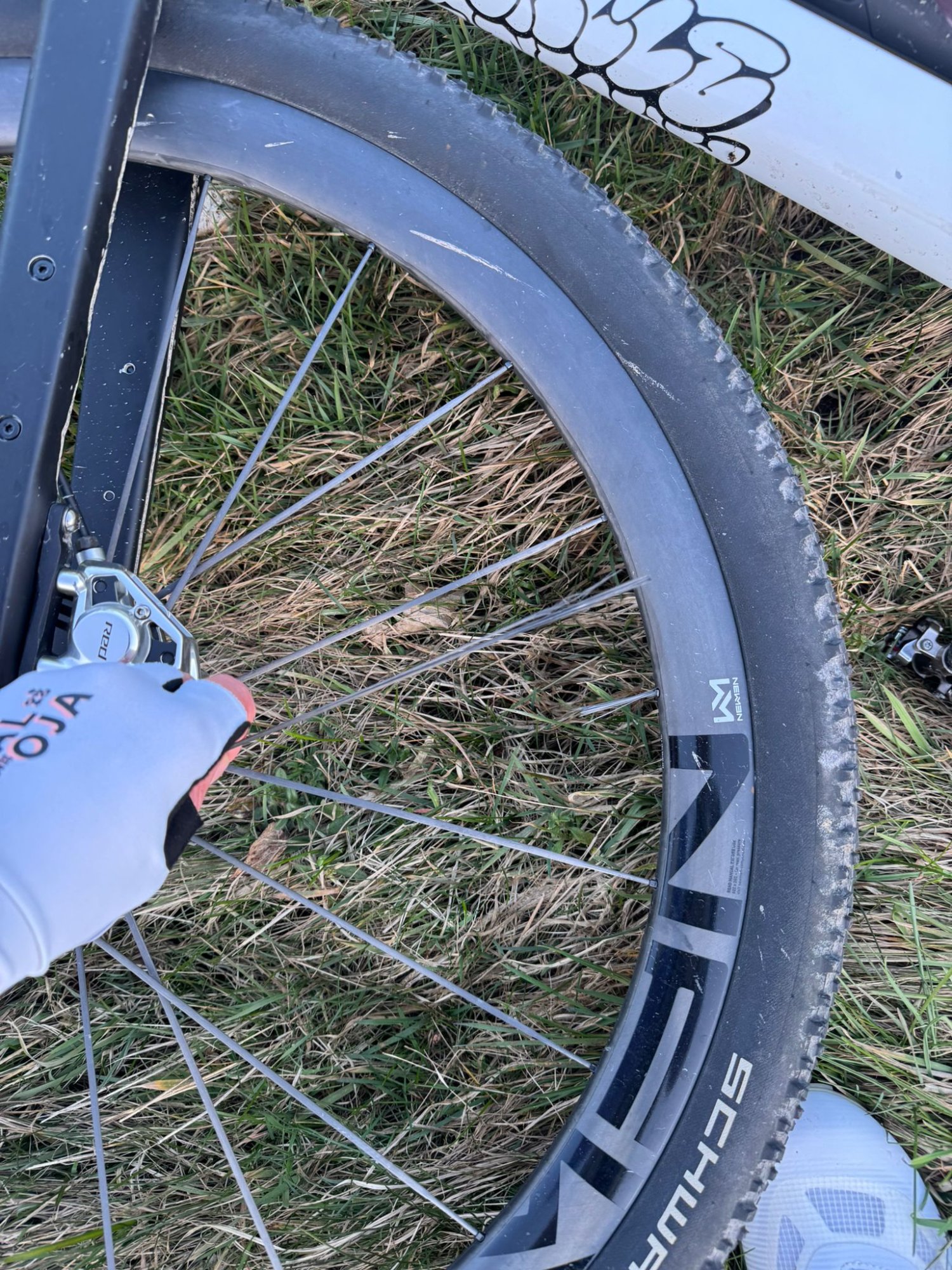

Hallo zusammen,
mir ist gestern eine Speiche an meinem Laufradsatz (Newmen Advanced SL X.R.36 Vonoa) gebrochen.
Die Ersatzteile bekomme ich aus einem Shop in der Schweiz:
Speiche: https://www.m2-brands.ch/product_in...noa-aero-carbon-speiche-278mm.html&no_boost=1
Nippel: https://www.m2-brands.ch/product_in...luminium-speichennippel-5-5mm.html&no_boost=1
Hat irgendwer Erfahrung beim Tausch von Carbonspeichen speziell den Vonoa- Speichen?
Gibt es da im Vergleich zu normalen Speichen Dinge die ich beachten soll?
Vielen Dank schonmal für mögliche Ratschläge bzw. Erfahrungen.

Aber es hat sich rausgestellt das die Händler in der Schweiz auch nur an zertifizierte Läden versenden, daher wirds leider doch nichts mit einer selbstständigen Reparatur.

Ganz so düster sehe ich das nicht mit den Carbonspeichen. Es war zwar ein hin und her aber ich habe jetzt beim Cube Händler eine Speiche bestellen können und baue diese dann selber ein.
Das zentrieren wird mit 18 Speichen zwar etwas umständlicher aber auch nichts unmögliches.
Das Risiko das man sein Rad nicht bei einem Händler zur Reparatur bringen kann wenn man es dort nicht gekauft hat sollte einem bewusst sein und damit kann ich auch gut leben.
Mal schauen wann die Speiche kommt, das fehlende Werkzeug habe ich bestellt.
Falls es von Interesse ist kann ich hier gerne ein paar Bilder von der Reparatur einstellen.

Das Laufrad hat 21 Speichen, gerissen ist die auf der Bremsseite (Links). Ich warte mal ab ob ich an die Speiche komme und probiere es dann mal. Ich habe mir fürs Enduro schon Laufräder aufgebaut und umgespeicht, daher habe ich zumindest eine gewisse Grunderfahrung (ich möchte dir nicht absprechen das es sehr kompliziert wird 😉 )
Im Notfall zentriert es mir ein Radladen in der Nähe.
Die Reparatur bei Newmen ist Plan C.
