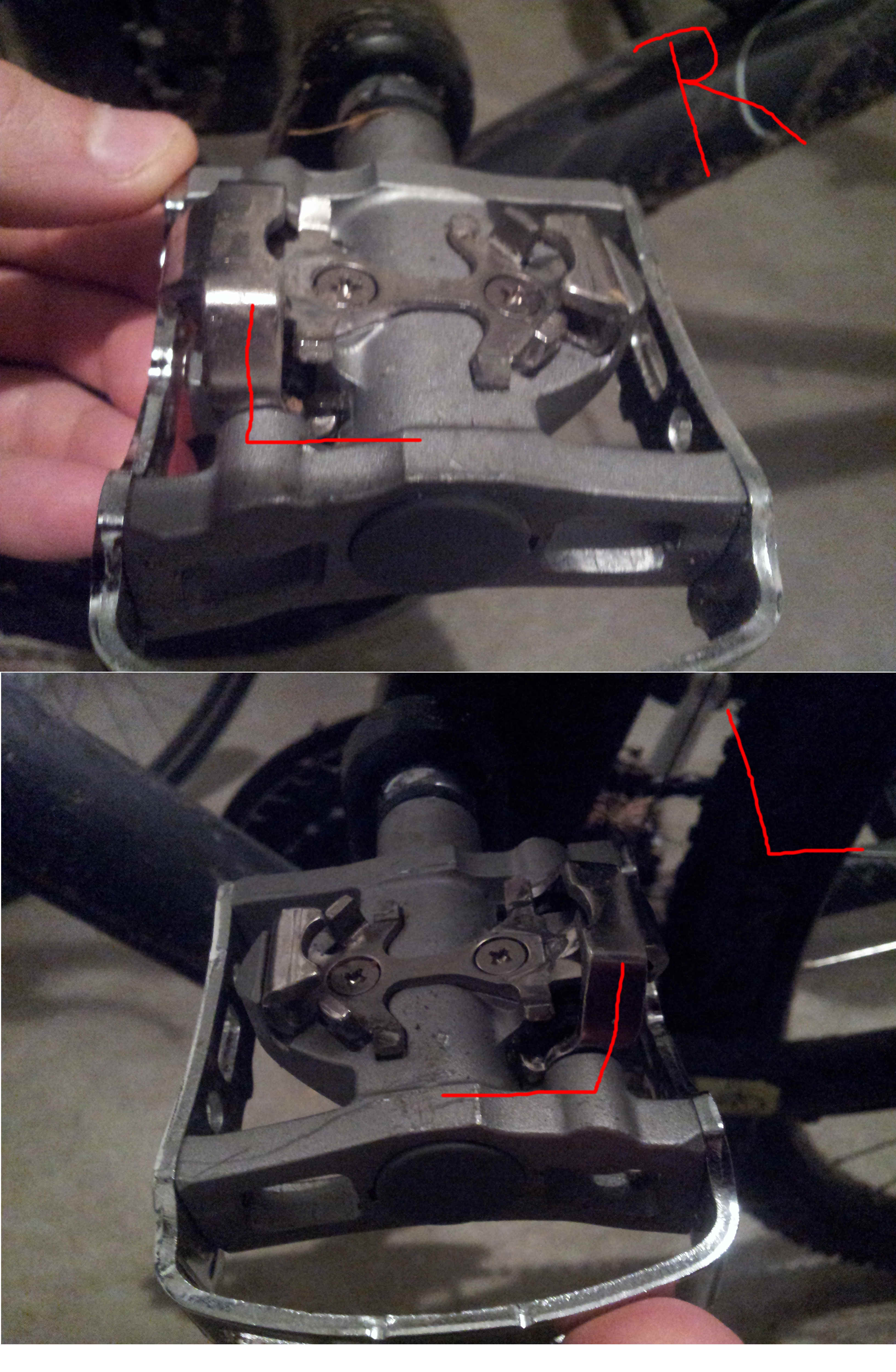

ich habe eine Problem mit meinen nagelneuen SPD SH 324. Bei der ersten Ausfahrt einmal etwas hastig aus dem linken Pedal (löse sonst an Ampeln etc immer nur das rechte) gekommen. Danach ging der Cleat nicht mehr rein.
Genaugenommen lässt sich der Cleat reinlegen, aber es schließt sich nichts und der Cleat kann ohne großartigem Zug nach oben herausgenommen werden. Das Problem ist, dass die Cleataufnahme am Pedal zu weit geöffnet ist.
Zu erkennen ist es im angehängten Foto. Federn sind drin und nicht gebrochen. Auslösehärte einstellen bringt nichts. Die hintere Aufnahme lässt sich auch nicht manuell nach vorne drücken.

Schau dir das noch mal genau an, irgendwas ist wahrscheinlich gebrochen oder wird durch einen Fremdkörper blockiert?
Bei nagelneu = zurück zum Verkäufer damit.
Auslösehärste siebenmal von ganz schwach auf ganz stark gedreht und beim achten Mal sprang die Feder zurück. Problem gelöst.
