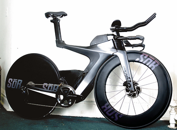

Das kanadische Unternehmen Sōr Cycles baut ein Scheibenlaufrad mit flexibler Seitenwand und will damit den Laufradmarkt revolutionieren. Laut den Erfindern, soll die flexible Scheibenoberfläche völlig unempfindlich auf Seitenwind reagieren und bei großen Anström-Winkeln einen sensationellen Vortrieb von bis zu 90 (!) Watt generieren.

Sehr interessant und tolles Konzept. Das Profil soll sich wohl periodisch in der Rotation wie ein Segel an der Luvseite ein- und an der Leeseite ausbeulen. Quasi ein statischer Flügel bei einem rotierenden System. Das stell ich mir mechanisch extrem beanspruchend und eigentlich nur bei laminarer Anströmung möglich vor, da derart flexible Profile extrem störanfällig für Turbulenz sind (Vibrationen bei Strömungsabriss). Was die UCI davon hält ist wohl egal, ist ja für Tri gedacht?!
So richtig kann ich mir das nicht vorstellen, ist die Ausbeulung nur wenige mm oder tatsächlich cm. Beispiel Windsurfen, beim Rigg am Gabelbaum ist die Ausbeulung zur Luv oder Leeseite doch sehr groß....
Hab mir die Bilder nochmal genauer angesehen. Anscheinend wird "einfach nur" die komplette Seite ein bzw. ausgebeult (nix periodisch). Scheint schon im knappen Zentimeterbereich zu liegen.
Die Messung nur des Laufrades im Windkanal hat Dich keinerlei Aussagekraft darüber, wie das Ganze dann in einem bestimmten Fahrrad funktionieren würde.
Und wie man an den Bildern mit Fahrrad sehen kann, wird man höchstwahrscheinlich ein Rad brauchen, welches eine optimale Anströmung des Laufrades ermöglicht, um die Vorteile nutzen zu können.
