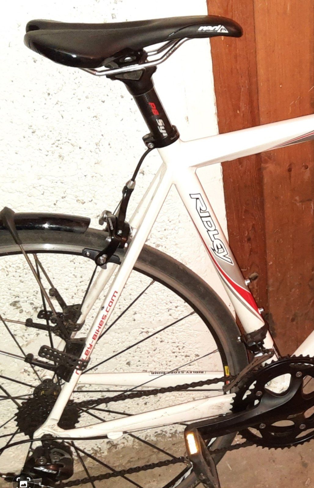

Guten Abend. Bin hier gerade drauf gestossen, da ich auch ein Rennrad besitze welches größentechnisch problematisch ist (zu groß). Zu der Frage mit der Sattelstütze, ist auf dem Bild ersichtlich, ob es eine Stütze mit setback ist (war ein kleinanzeigen Kauf)? Bzw. welche gerade stürze wäre zu empfehlen, wenn ich noch 1-2 cm nach vorne rutschen möchte.
Syntace P6 wird 0 Setback angegeben.
Bei der Sattelstütze kann man den unteren Teil umdrehen und damit den Verstellberein nach vorne verlängern.
