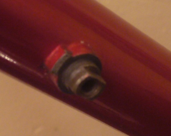

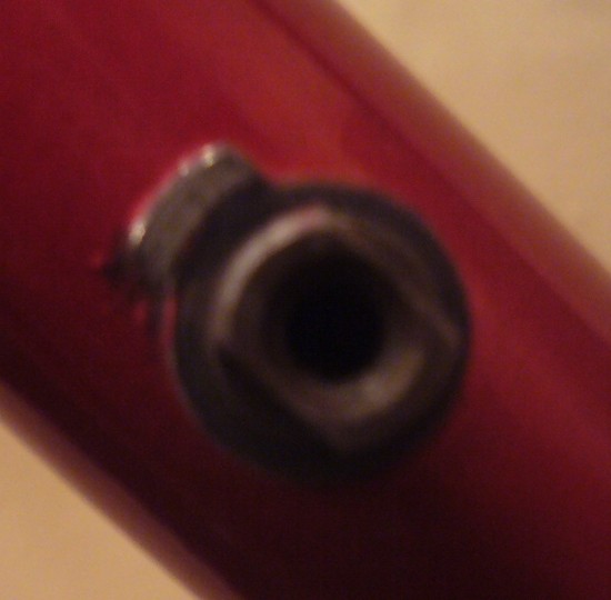

Ich habe vor geraumer Zeit einen alten Koga-Miyata-Rahmen mit ein paar Anbauteilen aus der Singlespeedabteilung des MTB-Forums gekauft. Anscheinend sind die Anlötteile für die Schalthebel etwas kurios, zumindest bekomm ich da keinen Schalthebel fest, zumindest nicht so, dass man damit schalten könnte. Ich selbst bin ja Nixkönner, aber auch die lokalen Läden in der Umgebung waren ratlos. Da hier ja geballte Kompetenz vorhanden ist nun die Frage an Euch: hat jemand eine Idee, was das sein kann?

Das sind Shimano-Sockel. Da passen nur Shimano-Friktionshebel (DA 7200, 600er oder Goldpfeil-105). Später haben die auf die ital. Sockel umgestellt, also die mit dem quadratischen Sockel unter dem Zylinder.

Kann es sein, dass auch das Innengewinde ein ungewöhnliches Maß hat? M4 wackelt, M5 passt nicht. Könnte mir aber auch vorstellen, dass das Gewinde schlicht etwas "ausgelutscht" ist.

Kann gut sein, dass die Schrauben ein unübliches Maß haben. Ich hab letztens solche Hebel von der Schelle abgebaut für ein eigenes Projekt und hab nur gemerkt, dass ich keine normale M5 reinbekomme, dann aber auch nicht weiter insistiert, sondern die Schelle einfach in eine Tüte gepackt.
Wenn du solche Hebel an Schelle hast, dann kannst du die einfach parallelverschieben.

hab genau das gleiche Problem in ähnlich... ich sag mal das ist eine Zollschraube. Ich will dort Zuggegenhalter anbringen und möchte nicht meine 7200er Hebel zerrupfen und deren Schraube nehmen.
Hat jemand nen Tipp für ein nicht-Internet-Geschäft mit zölligen Schrauben? Autowerkstatt? Radhändler?
