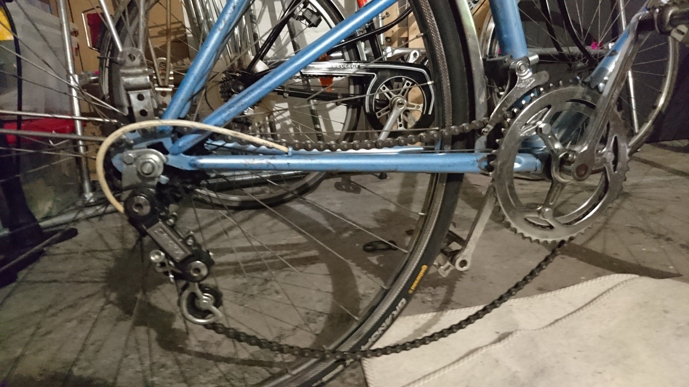

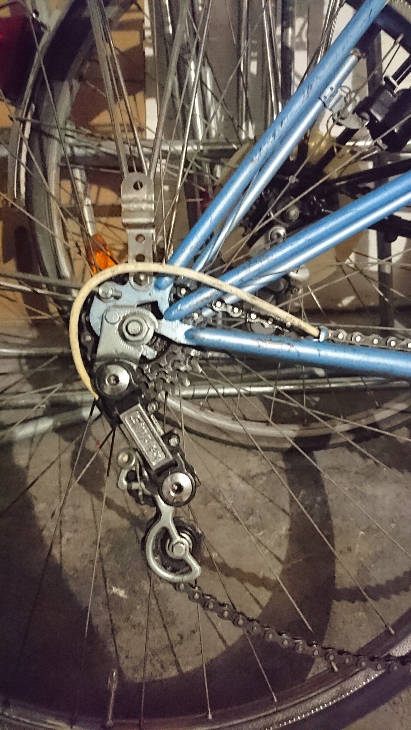

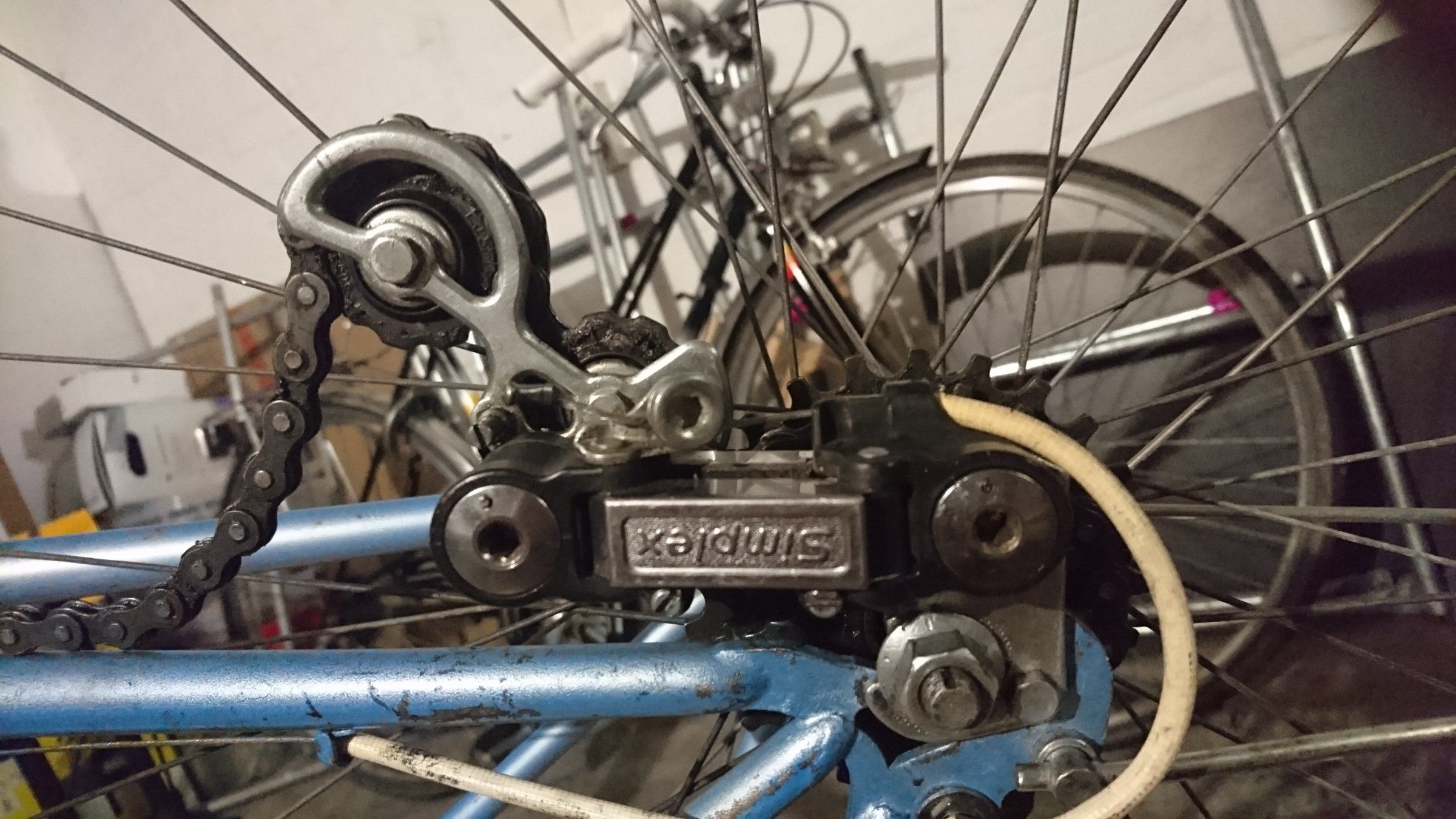

Hallo zusammen! Anbei schicke ich euch ein paar Bilder meines Simplex Schaltwerk. Bei diesem bekomme ich keinen Spannungsaufbau hin, nachdem ich Sie zum reinigen auseinander gebaut habe. Kann mir jemand erklären, was genau ich machen muss? Oder habe wohl dabei ausversehen die Feder kaputt gemacht?

Fotografier mal richtig rum (Fahrrad stehend). So kann ich das schlecht einschätzen.
Meine erste Vermutung: das Schaltwerk ist in der falschen Position am Schaltauge befestigt.
attachment.php
Bei dir liegt es fast an der Kettenstrebe an.

In dem Gelenk sollte eine Feder sein, die das Schaltwerk nach hinten zieht.
Genau solche Kommentare kann man gebrauchen, vielen Dank dafür ? verstehe ich nicht, warum man sowas macht...
@prince67 vielen Dank! Habe nun herausgefunden, dass die Feder verbogen ist und habe eine neues Schaltwerk bestellt! Also nochmal danke für die Hilfe!
