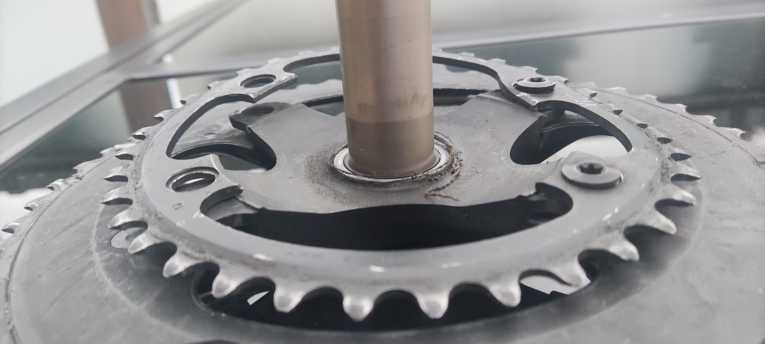

So sieht's ausgebaut aus. Das kleine Kettenblatt ist aus meiner Sicht verloren, das Große Blatt und die Kurbel sehen gut aus.
Andere Meinungen?

Bekommst Du für wenig Geld ersetzt.
Wie es dazu gekommen ist, wirst Du nicht mehr herausfinden. Manchmal lockern sich eben Schrauben am Rad - und natürlich immer im falschen Moment.
Meine Einschätzung: einer der vier Anlagepunkte des großen Kettenblatt liegt auf der Platte nicht auf (Bild 3 hinten rechts), würde ich mir nochmals anschauen. Könnte sich aber auch beim Montieren ranziehen. Auch die Gewinde sollten noch in Ordnung und ohne Aufwurf sein.
Ebenso würde ich kontrollieren ob die Laschen an der Kurbel noch gerade sind, lässt sich auf dem Bild nicht einschätzen. Und
Ansonsten mit neuem kleinen Kettenblatt und neuen Schrauben montieren. Und gute Fahrt.
Mir scheint das große Kettenblatt auch nicht unersehrt zu sein - könnte bei der Montage daher auch die Gewinde in der Kurbel unnötig belasten und im dümmsten Falle überlasten. 200000km sind für ein großes Kettenblatt zwar nicht extrem viel, da geht im besten Fall auch mehr als das Doppelte. Dennoch würde ich bei der Laufleistung nun nicht lange fackeln und die beiden Kettenblätter tauschen (das kleine ist sowieso nicht mehr zu retten). Sollte noch das erste Ritzelpaket drauf sein, dann gehört es auch gleich ausgewechselt und die Kette auf jeden Fall gleich mit, sofern sie nicht erst 300km drauf hat. Damit ist der Antrieb dann komplett neu und hoffentlich wieder für viele Kilometer gut.

Entstand das Bild, wo Kurbel und Kettenblätter (KB) zusammen montiert sind, bevor du die KB runtergeschraubt hast für den Test der Planheit der KB? Das kleine KB ist versetzt montiert.
Das Bild entstand direkt nach dem Rausnehmen der Kurbel aus dem Tretlager, also bevor ich die beiden verbliebenen Kettenblattschrauben rausgeschraubt habe.
