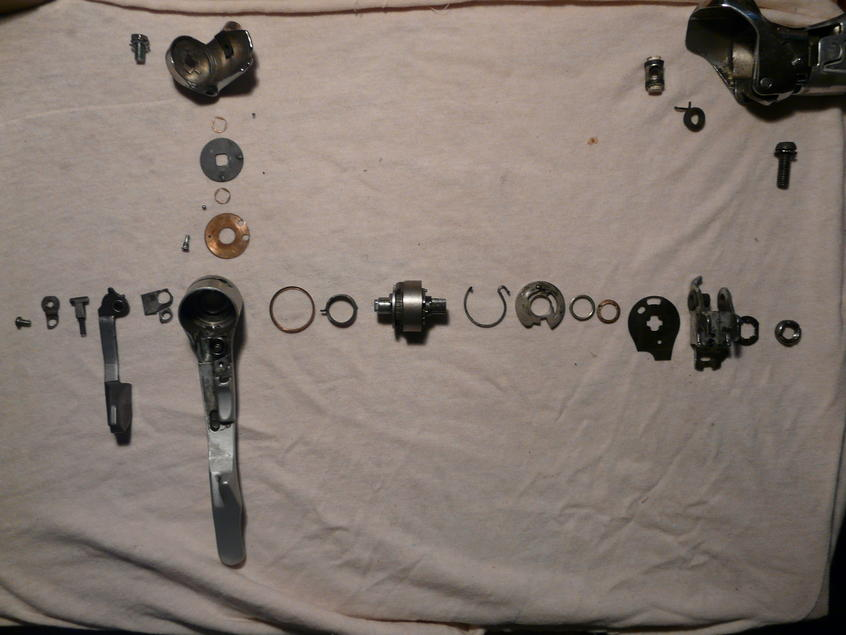

Der große Experte @Panchon hat seine STI-Bastelkarriere seit einigen Jahren schon beendet und fährt nur noch Campa:rolleyes:. Von ihm weiß ich, dass die 7400 noch mal eine Stufe fieser zu demontieren sind als deren Nachfolger 7700, die ich immerhin kenne und zu denen es einen Bastelfaden gab. Der ist allerdinx nicht sehr aufschlussreich. In einem anderen Faden fand ich diese Totaldemontage:
Welche scheiss feder ist für kleinhebel zuständig ? es ist ganz bestimmt nicht für anfäger geeignet auseinanderzubauen. lioeber zum Uhrmacher bringen.

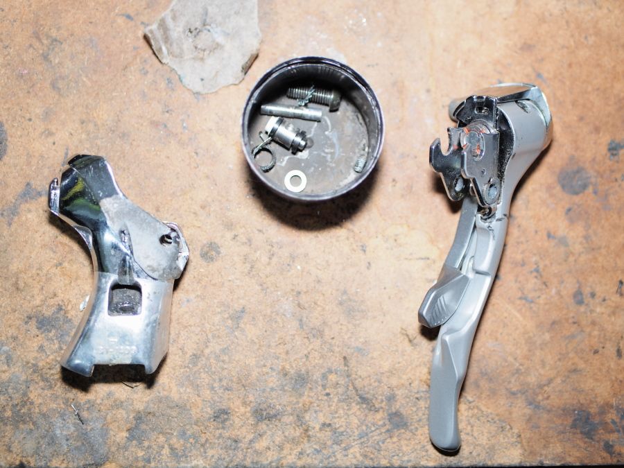

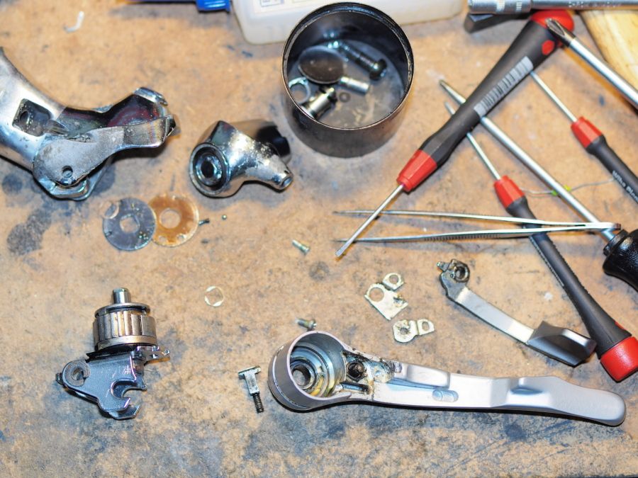

Dann also auf die harte Tour!

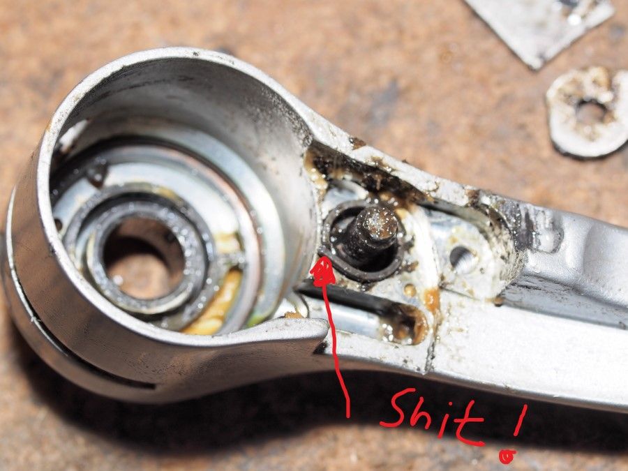

Und dann war der Fehler offensichtlich. Die Rückholfeder ist gebrochen:

OK. Es scheint wohl keine einfache Lösung zu geben
"Wer behauptet, Gewalt sei keine Lösung, hat Gewalt nur noch nie richtig angewendet"

Meister du bist sehr mutig und hut ab. Es war für mich sehr toll die zerlegte Fotos zu sehen bekommen. Halt uns bitte auf den laufende beim Reparatur. Vielen Dank und viel Erfolg! Gruss Levi
Bei mir ist die gleiche Feder auch gerissen. Hatte aber auch schon was drauf der Hebel.

Respekt. Ich traue mich nicht auseinander zu nehemn... aber toll zu sehen, dass es mehreren bereits geschafft hatten.
aber wieder zusammen ? hmm...😁
Die Komponenten haben oft nur eine "richtige" Position, du kannst also so viel gar nicht falsch machen.
Etwas Zeit und eine große, gut beleuchtete Arbeitsfläche sind empfehlenswert. Am besten ist es, wenn du die Sachen da liegen lassen kannst, ich habs das erste mal am WG Küchentisch gemacht, war dann eher ein Gruppenerlebnis.
Wenn du auf Nummer sicher gehen willst, machst du nach jedem Schritt ein Foto oder stellst dein Handy oberhalb auf und filmst die ganze Geschichte.
Seh es doch einfach optimistisch. Kaputt ist er ja scheinbar sowieso, also probiers einfach aus, im besten Fall ist er wieder ganz 🤷‍♂️ :)
