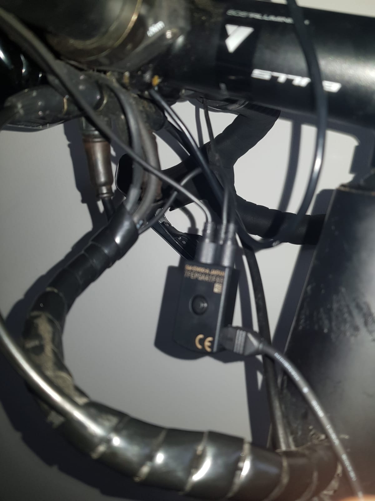

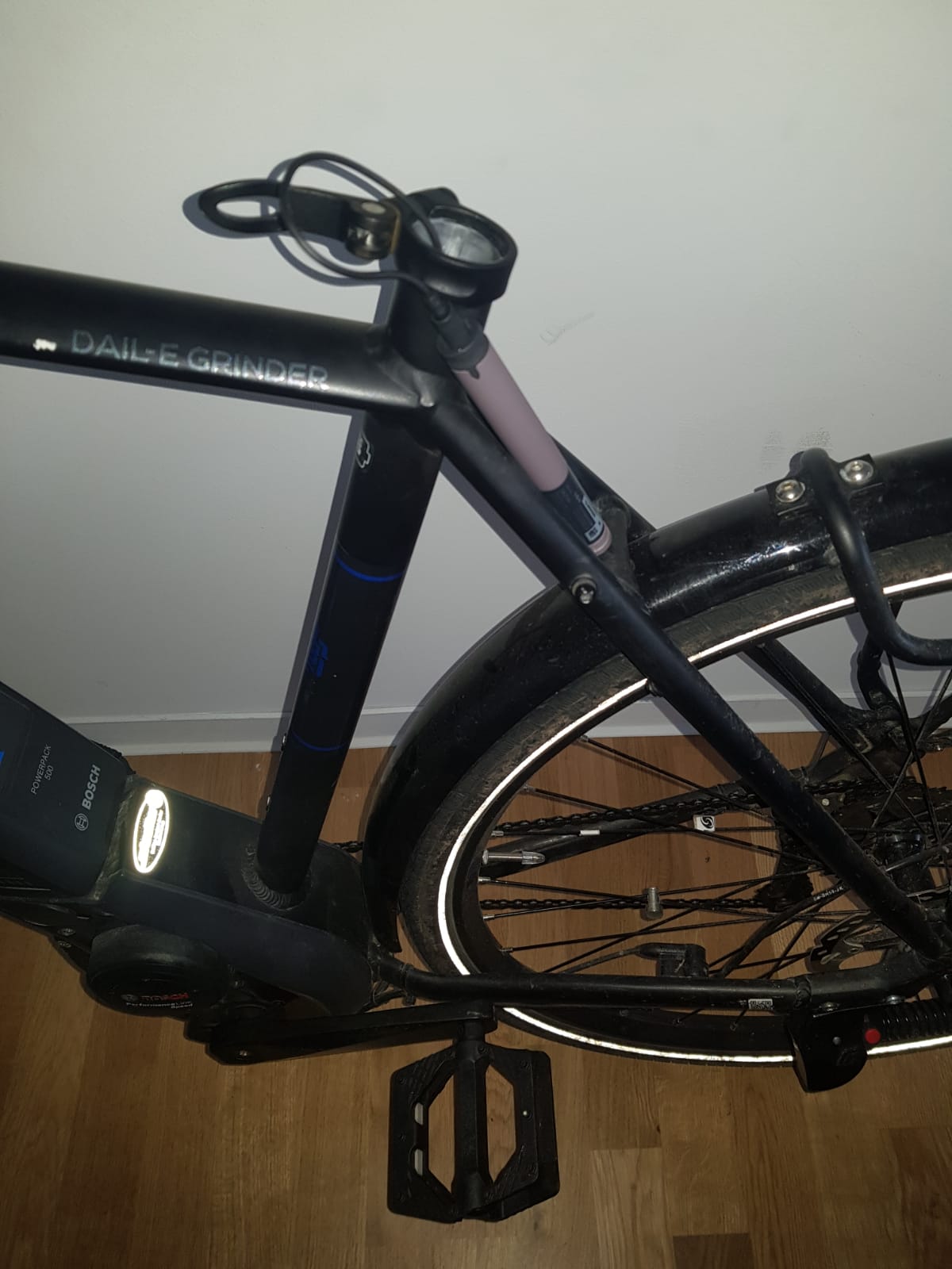

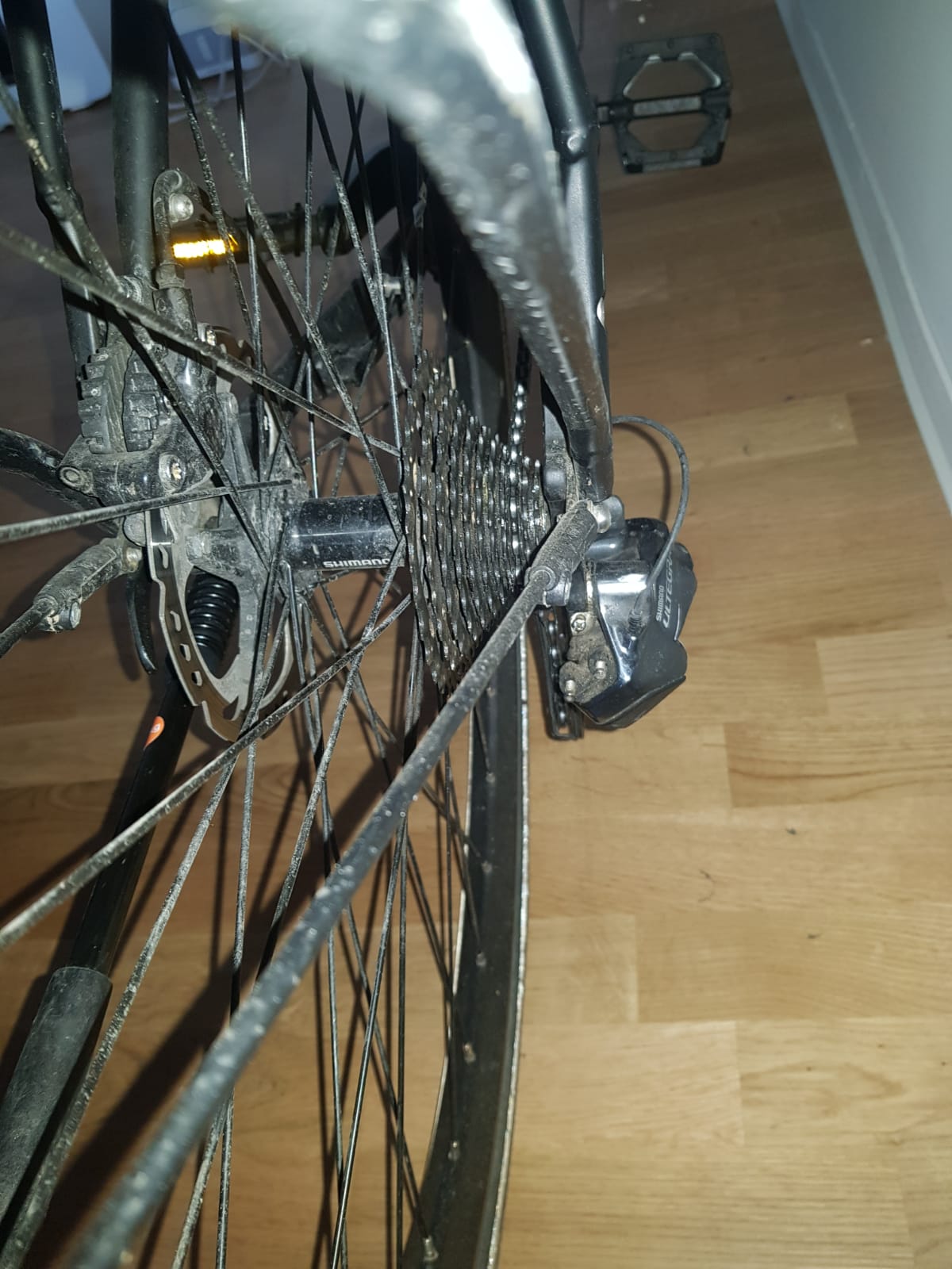

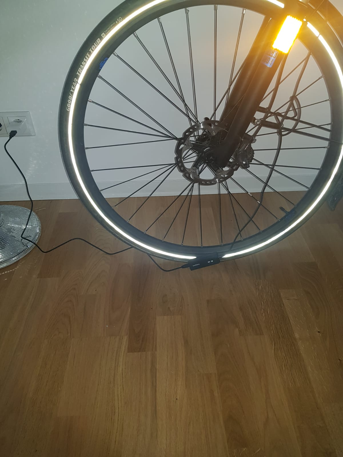

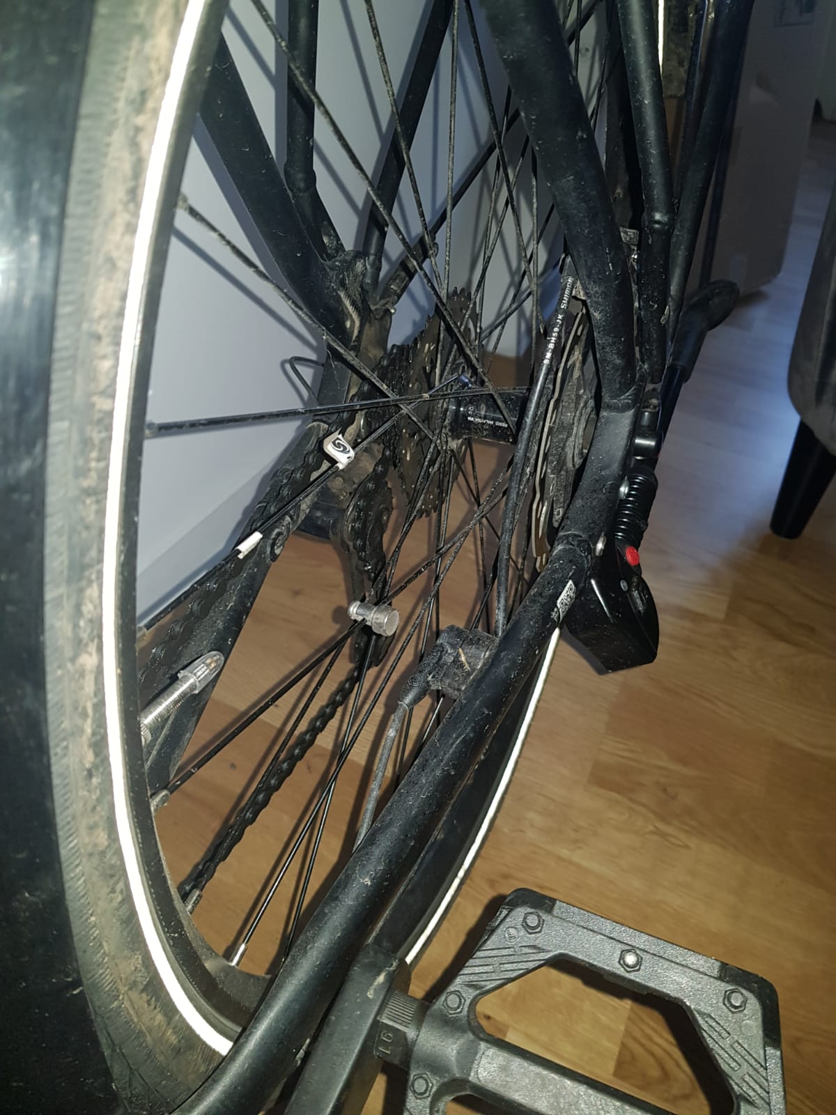

Moin liebe Community,
ich weis nicht mehr weiter unzwar habe ich ein bulls Dail-E-Grinder gebraucht gekauft 2000km hat es drauf und am anfang hat es erstmal garnicht geschaltet ,danach habe ich es geladen aber hat immer noch nicht geschaltet. Danach habe ich ein neues ladekabel gekauft und aufgeladen es hat jetzt ein paar mal hoch geschaltet aber ich konnte nicht mehr runterschalten ,und in den letzten Gang kann ich jetzt auch nicht schalten .. auch habe ich versucht am Verteiler zu schauen welchen akkustand es hat aber es wird nichts mehr angezeigt ,also nun schaltet die schaltung garnicht mehr . ich habe alles neu gekauft ladekabel /Verteiler und auch das akku in der sattelstütze .ich hoffe ihr könnt mir weiterhelfen . im Anhang sind ein paar fotos .
mfg

Hast Du alle! Anschlussstecker auf festen Sitz geprüft?
Kannst Du mit einem PC oder Laptop mit der E-Tube Software den Firmwarestand der Komponenten prüfen?
Das Ladekabel kann man ja dafür mit dem PC/Laptop verbinden. Bei neu gekauften Komponenten (Akku) sollten alle den gleichen Firmwarestand haben.
Das wäre jetzt das erste was ich tun würde.
3x fragen hilft halt besser. :D Hab erst überlegt ob ich copy paste machen soll
Erstmal sorry für das angebliche spammen wusste nicht genau wo es am besten hin gehört . Das Bike habe ich bereits an der E-Tube app angeschlossen und alles aktualisiert doch es tat sich nichts . Eventuell die Kontakte mal ein wenig mit kontaktspray einsprühen ?
Mfg
Durchgang der Kabelage prüfen wäre auch nicht schlecht. (Kabelbruch)
und noch mal
Was genau an Teile von Shimano ist von welcher DI2 alles verbaut an dem Mofa oder ist das ein Geheimnis und wir sollen ins Blaue raten.
Akku komplette geladen bis das gelbe Licht erloschen ist?
