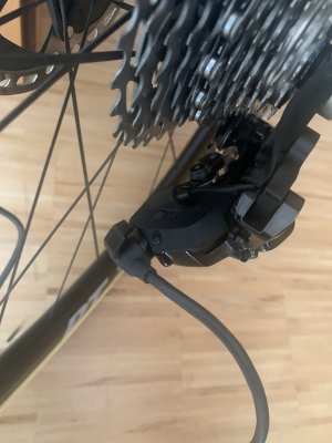

Hallo zusammen,
nach 2 Monaten habe ich nun das erste Problem mit meiner Di2: ich kann sie nicht mehr laden. Schaltung funktioniert einwandfrei. Nach Verbindung mit e-Tube zeigt es mir noch 2 grüne Balken an. Daraufhin wollte ich sie laden: funktioniert nicht.
Hab es mit 3 unterschiedlichen USB Adaptern probiert: Fehlanzeige. Die LED die das Laden anzeigt bleibt aus :confused:
Kabel steckt richtig drin. Weiß leider nicht mehr weiter. Habt ihr Tips?

Wie viel Ampere haben deine USB Adapter?
Bei der 11fach war es meist daran gelegen das USB Adapter mit nur 1A verwendet wurden Diese sind fast immer zu schwach und so hat das Ladegerät nicht geladen. Wie empfindlich bei der 12x die Steuerelektronik für den Ladestrom ist kann ich aber nicht sagen
Das zweit 5V/2A sollte auf jeden fall funktionieren wenn Shimano in den Spezifikationen zur alten nichts geändert haben.
Bei 1A ist es oft problematisch gewesen. Mehr kann ich aus Mangel an 12x DI2 Erfahrung leider nicht beitragen.
Dann könnte das Kabel einen defekt haben.
Hast Du mal geguckt, ob Du trotzdem mehr grüne Balken bekommst, wenn Du die 2,4er Buchse dranlässt? Vielleicht ist ja nur die Kontroll-LED für den Ladevorgang defekt, und der Akku lädt sich trotzdem auf.
Ist da oben nicht einen Anzeige aus der App zu sehen, wie soll da einen LED kaputt sein?
Na ich verstehe den TE so, dass er nach dem anschliessen des Ladekabels aufgrund der nicht angehenden LED (am Rad oder am Ladegerät), den Ladevorgang abgebrochen hat. Die Anzeige aus der App bleibt dann bei den zwei Balken. Bei meinen Rädern (11-fach) wurde zum Laden das Kabel mit einem schwarzen Kasten mit mehreren LEDs mitgeliefert.
Falls die Vermutung des "Recordfahrers" (LED kaputt) sich als Richtig erweist und der TE das Ladegerät trotz nicht aufleuchten der LED weiter dran lässt, sollte sich der Ladebalken in der APP ja verändern.

Bei der 12x DI2 gibt es kein Ladegerät so wie es dies bei 10x und 11x gab nicht mehr. Da hast du nur noch ein Kabel welches an ein USB Lader von z.B. Handy ans Schaltwerk (so heist das Teil hinten in Deutschland!) anschließen mußt.

Problem gelöst und trau mich fast nicht zu sagen wie: Wackelkontakt. Das Ladekabel ist magnetisch und „flutschst“ eigentlich auf das Gegenstück. Nachdem ich es ein bisschen nach oben und nach unten gedrückt habe, hat immer mal wieder die LED kurz blau ausgeleuchtet. Also gezielt mehr nach oben und siehe da: es lädt auf.
Evtl hilt dies anderen wenn sie einmal in eine ähnliche Situation kommen.
