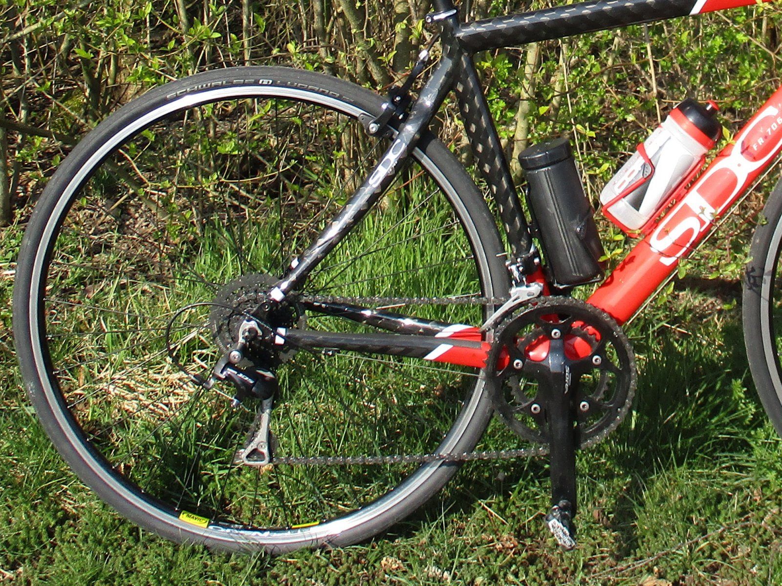

Die Kombination 105er Schaltwerk mit 8-fach 11-34 hab ich am Carbontourer verbaut, um eine 1zu1 Übersetzung zu haben. Funktioniert auch gut. Angesteuert wird mit Campagnolo Veloce-10-fach an 8-fach Ritzel.
