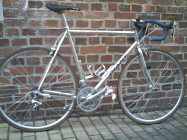

ich habe neben meinem CD CX9 noch ein Giant Peloton 7200 mit RSX 8fach Schaltung.
nun finde ich die STI´s gar nicht bequem auf längeren touren (ab 60km+). es drückt recht stark und meine finger gribbeln danach noch ca. ne stnde oder sind wie taub in den fingerspitzen.

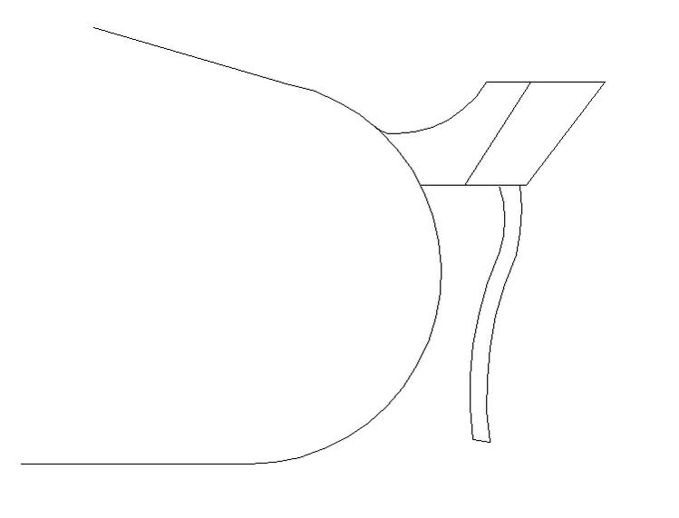

eigentlich nicht. habe mal schnell was gezeichnet, so sollte es aussehen wenn ich es richtig im kopf habe. mach aber heut abend noch ein besseres foto.
sti höher, da bin ich ja schon in der rundung?

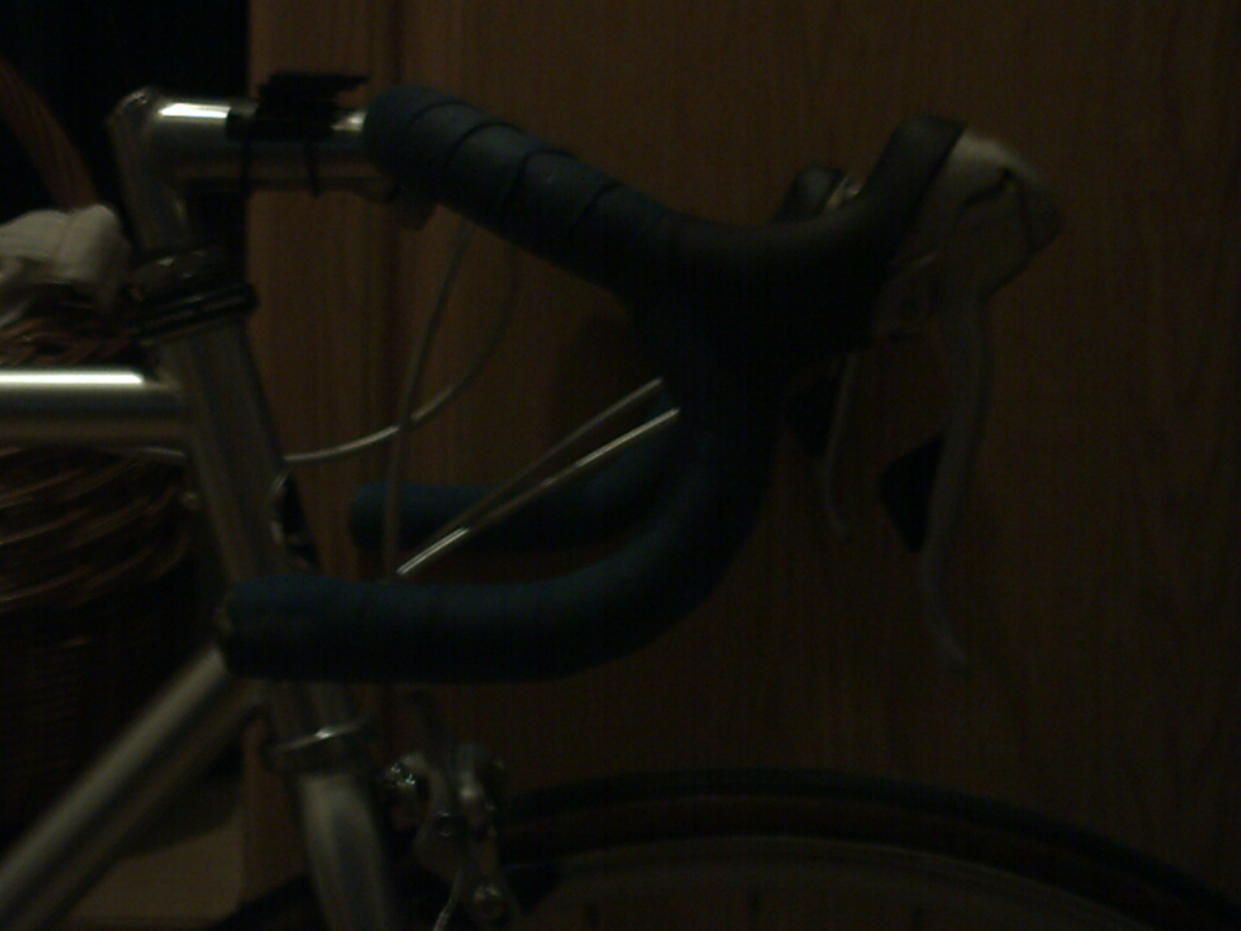

so, nachdem endlich die kamera wieder von einer radtour da ist, hier mal die bilder. sind nicht sonderlich hell aber man kann es erkennen denk ich.
wenn ich nun den lenker nach oben dreh, ist das untere ende nicht mal annähernd paralell zum oberrohr.

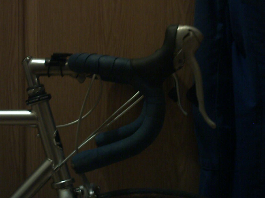

bild 2: da hab ich mal dne lenker hoch gedreht. erster eindruck ist, das die bremsgriffposition wesentlich angenehmer ist. dafür komme ich nur noch mit einem finger an die bremse in der unterlenkerposition und generell ist diese position nun ein wenig "komisch", da ich das handgelenk nun leicht eindrehen muss.

AW: Shimano 8fach mit Campa 10fach Ergo
Etwas höher kann man den Lenker schon noch drehen. Und einen Tick gehen die STIs auch noch nach oben, glaube ich. Ich finde die Campa-Hebel etwas unbequemer, weil dünner. Aber das ist Geschmacksache. Dafür natürlich unendlich schöner und ohne Wäscheleine (Züge werden unter dem Lenkerband verlegt).

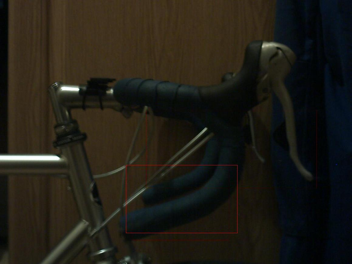

so wie auf bild 2? nur kann ich so leider im unterlenker nicht mehr bremsen, zumindest nicht wenn ich eine bequeme unterlenkerposition haben möchte. ich würde ran kommen, dafür ist die rundung des lenkers aber zu klein sodass es drückt zwischen daumen und zeigefinder.
Was ist denn eine "bequeme" unterlenkerposition?
Unterlenker immer mit angewinkelten Ellbogen, so das der Unterarm fast waagerecht ist, oder etwas gestreckter und am Rohrende anfassen. Allerdings nix zum bremsen.
naja, bequem ist halt nicht unbequem :) wenn ich den lenker so lasse und im unterlenker bremsen will, komm ich mit der hand schon wieder an die unterseite oberlenker, welches unangenehm ist. (Bild 1)
Bild 2 ist es angenehm, nur leider komm ich nicht an die bremse.
kommt ihr denn im unterlenker an die bremse? wäre ja bei abfahrten nciht schlecht oder wenn man ran kommt.
