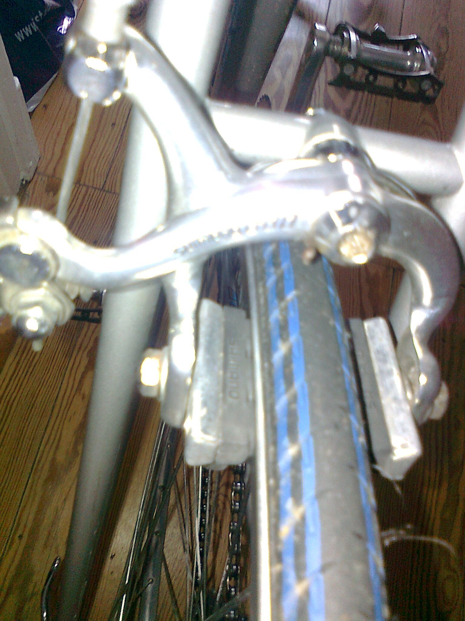

Einen schönen guten Abend,
ich hätte gerne Eure Meinung über folgendes Thema: die hintere Bremsklötze bei meiner Koga Roadwinner müssen gewechselt werden (beim Brenzen es quietsch lautstark und ineffizient). Die Bremsschuhe ermöglichen aber keinen Austausch der Gummiteile. Es handelt sich um eine Shimano 600-Bremsanlage.
Ist es tatsächlich so? Sind diese Ersatzteile (Gummi oder kompletter Ersatz mit Bremsschuhe) zu finden?
Ist das Quietschen nur von den abgenutzten Gummiteilen abhängig oder spielen auch die Felgenflanken eine Rolle? Wie könnte ich die Flanken am bestens sauber machen?
Ich bedanke mich herzlich für jede Antwort/ jeder Tipp, die Euch mir geben werden. Dadurch werde ich mehr Erfahrung sammeln und Euch mit solchen Fragen weniger Lasten :).
Moin,
die Beläge lassen sich hier nur komplett, also mit der Fassung tauschen. Die Radeinführhilfen (also die gebogenen Drahtgebilde) sind davon aber getrennt.
Wenn's quietscht, würde ich mal die Zentralschraube kontrollieren. Ich könnte mir vorstellen, dass die Schenkel locker sind.
Quietschen kommt von Schwingungen, die entstehen zwischen Bremse und Felge ... und nervt!
A Reinigen der Felgen mit feinem Schleifpapier
B Einstellen der Bremse am zentralen Drehpunkt (leichtgängig, aber ohne Spiel) und leicht V-förmig an den Bremsschuhen. Letzteres macht bei älten Modellen Schwierigkeiten. Evtl. einspannen und vorsichtig richten.
C Abschleifen der Bremsgummis mit Feile oder Schmiergelpapier
Dann müsste es eigentlich gut sein.

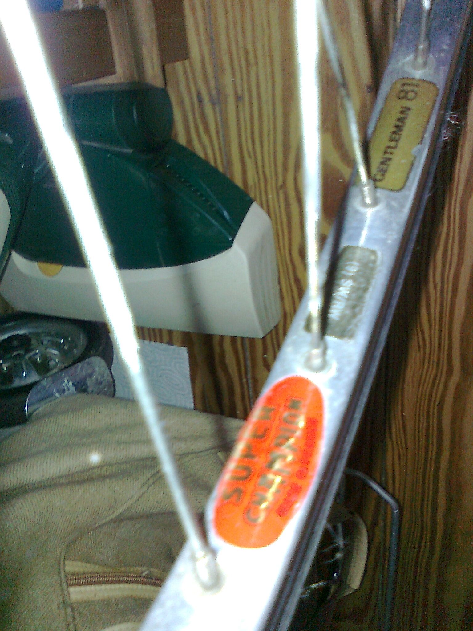

Als "A" hätte ich das Reinigen der Felge (Bremsflanken) mit Spiritus oder etwas heftiger mit Bremsenreiniger genommen. (Schleifpapier nur dann, wenn einfaches Reinigen nicht ausreicht.)
Ich weiß ja nicht, wie seine Felgen aussehen. Wenn da Riefen drin sind, könnte das Anlass für Schwingungen sein.
Ich nehme nie Benzin o.ä., immer feines Schleifpapier. Der Abtrag ist vernachlässigbar.

Guten Abend und vielen, vielen Dank für Eure Tipps. Also, ich hänge noch ein Foto von den Felgen an. Hoffe, dass es genug zu sehen gibt. Ich werde erstmals versuchen, die Bremsen an der Zentralschraube einzustellen und die Flanken erstmals:) mit Spiritus und, wenn es nicht klappt, mit feinem Schleifpapier (220) sauber zu kriegen. Die Bremsgummi hinten sind aber fast durch und müssen getauscht werden.
