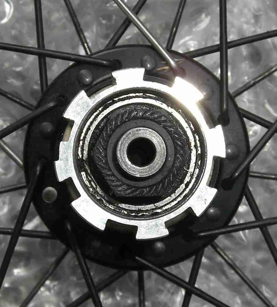

AW: Shimano 10fach auf Campa Nabe
Am den gelben Distanzringen erkennt man schon die Campa Kassette. 10x Shimano kannst du maximal mit dem Hammer draufprügeln :crash:
Das Ergebnis wird jedoch in keinem Fall zufriedenstellend ausfallen. :(
Es ist eben ein Campa Freilauf für ED 9/10x Kassetten. Außer du wolltest sowieso auf Campa umsteigen und freust dich nun über eine Basis, solltest du wegen klar falscher Beschreibung reklamieren.

wieso nicht Shimanospacer/Distanzringe mit den Camparitzeln kombinieren? Müsste doch funktionieren. Der Camparotor ist doch wesentlich Breiter als der Shimanofreilauf.
Hmm, hört sich interessant an - hat das jemand schon gemacht?
Allerdings dürfte Hotte auch nicht so ganz unrecht haben, dass der Untausch am einfachsten wäre..

Die Idee mit den Zwischenringen hatte ich auch, aber solche Bastelein sind auch nicht jedermanns Sache. Ich habe keine Zahl an der Hand, aber Freilauf tauschen kostet richtig Geld. Das lohnt wohl nur bei sehr teuren LRS, aber nicht im Fall von 99 € für alles komplett.
Bastelei und/oder tauschen hin oder her. Falsche Deklaration und somit Rückgabe (ok, wenn man den "richtigen" Geschäftspartner erwischt haben sollte, strapaziös).
Leider fährt er 10x Shimano. Da geht nichts mit Shimanglolo Mix im Stil von Campa 10x bedient hervorragend Shimano 9x Kassette bei rechtwinklig abgeklemmten Zug oder Campa 9x ebenfalls mit Shimano 9x Kassette (habe ich bis vor kurzem gefahren, läuft gut). Umgekehrt läuft wohl nicht, weil die Shimano Schaltschritte zu klein sind und Shimano auch nicht so stark überschaltet (Schaltwerk wird beim Schaltvorgang zunächst ein Stück über die Endposition hinaus bewegt), wie Campa.
