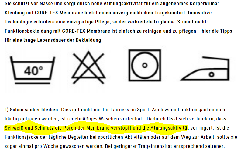

lies mal hier, es geht ja nicht nur drum, dass die Jacke optisch sauber ist, sondern auch um die Funktionsfähigkeit / Atmungsaktivität zu erhalten!
Weder ausgewiesenes Woll(enthält Pflegemittel, die die Membrane verstopfen)- noch Vollwaschmittel(zu aggessiv) verwenden!

Ich seh' in dem verlinkten Artikel nichts "konkret" zu Shakedry.
Mein Gefühl ist eher, es geht in dem Artikel um Funktionsbekleidung generell.
Shakedry nimmt da eine Sonderposition ein, braucht z. Bsp. KEINE Nachimprägnierung weil die Membran die Außenschicht bildet und so auf weiteres Obermaterial verzichtet werden kann (nix DWR und so...).
Da geht es um Gore Tex Membranen generell, z. Bsp. Gore Tex Infinium wie an meiner Alpha 2 verwendet. Shakedry ist natürlich auch ne Gore Membran, würde das Geschriebene aber hier nicht auf die Shakedry anwenden, weil die SD einen ganz anderen Charakter und Eigenschaften hat.
Ja genau, die Shakedry sollte man regelmäßig mit geeigneten Waschmitteln, also ohne Weichspüler welche die Poren zusetzen, waschen. Das ist die richtige Pflege. Aber mit einem Lappen drauf rumreiben ist mit Sicherheit nicht die richtige Pflege.
