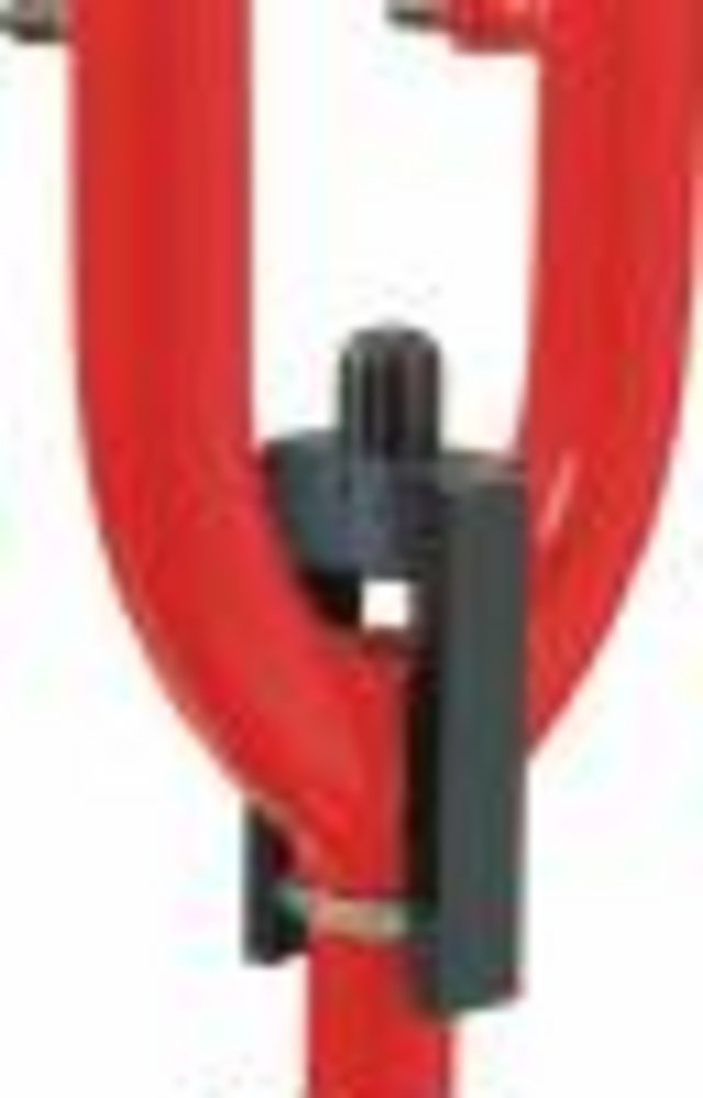

Wenn der Steuersatz nicht kaput ist, dann kannst du deinen alten weiterbenutzen. Dafür musst du aber den Gabelkonus (das ist ein Metallring mit meist 45° schräger Oberfläche, der auf den GAbelschaft gesteckt wird und die untere Lauffläche für das untere Lager bildet) von deiner alten Gabel abbekommen, ohne ihn zu beschädigen, was nicht immer leicht ist (eigentlich nie).
Wenn es denn ein neuer Steuersatz sein muss, dann ist es egal, hauptsache er hat das richtige System und Größe. Du müsstest also auf "semiintegriert/semi integrated, 11/8'' (Zoll), Ahead System achten. Die Lagerschalen des alten STeuersatzes müsstest du dann austreiben (durch das STeuerrohr mit einem langen Metallstab/ alten Schraubenzieher und Hammer)

wenn man sowas noch nie gesehen hat dann sollte man zum Händler gehen, die 10 oder 20€ sollten es wert sein bevor man die Gabel oder Rahmen beschädigt
den Gabelkonus habe ich mit mit Schraubendreher gemacht und !kleine! Schläge mit dem Gummihammer abwechselnd von der Seite, links einmal rechts usw.
das aber nur weil der Konus etwas überstand, wenn man nur dazwischenkommt wirds etwas problematischer
montiert habe ich den Konus indem ich mit der Lochsäge in ein Stück Holz einen Ausschnitt machte der kleiner wie der Konus aber größer wie der Schaft ist, dann mit dem Gummihammer aufs Holz schlagen, hier wieder abwechselnd damit nichts verkantet
normalerweise nimmt man dafür Aufschläger
den Steuersatz kann wohl mit einer Gewindestange und passenden Einpressschalen machen, müsste man sich entweder bauen oder kaufen
zum auspressen gibt es Ausschläger die etwas größer werden nachdem man sie durch die gegenüberliegende Steuersatzschale schiebt, dadurch liegen sie dann auf und man kann es ausschlagen. Mit dem Schraubendreher würde ich da nicht zugange gehen
