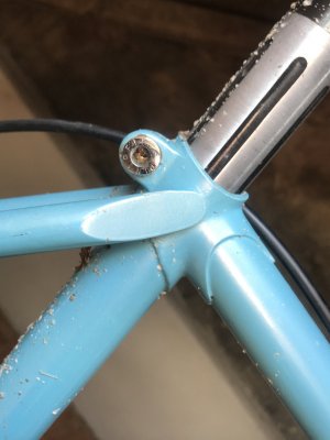

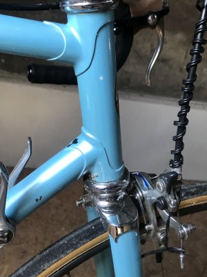

Ich hab kürzlich als schnellen Ersatz einen Pinarellorahmen in der Nähe erworben dachte anfangs das es ein veneto Rahmen wäre
Glaub ich mittlerweilen nicht mehr
Es geht nur um den Rahmen den Rest hab ich aus meinem Fundus rangeschraubt bin gestern das erste mal gefahren fährt gut wiegt ca (ohne Wage ) ca 10kg
Die gabelköpfe sind nicht graviert

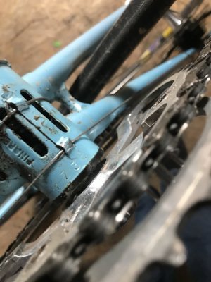

Die Bremszugösen sind seltsam dachte vieleicht ein Sütterlin Pinarello aber schaut euch die originalen Decals an
Vielleicht ein Tourenrahmen (Gewinde an den ausfallenden auch seltsam die Brücke zwischen der kettenstrebe dachte an columbus aelle aber die sattelstüze hatt 26,6 und passt perfekt
Vielleicht könnt ihr mir bei einer zeitlichen und modellmässiger Einordnung helfen
Vergessen Steuersatz und innenlager war dabei beides ofmega
Merci vorab
Viele Grüße Chris 🙂
Sorry noch ne frage wie verschiebe ich den Beitrag ins unterforum Pinarello zeitlose Eleganz wäre da glaub ich besser aufgehoben
Merci

Das ist ein Pinarello.
Eventuell bereits wieder komplett neulackiert.
Sütterlin ließ das auch im Werk machen.
Merci ThomThom
Soll mein Gebrauchsrad werden
Was meinst Du zeitlich ?
Schönen Tag chris
...wird von83/84 sein.
Ein vermutlich einfacherer Rahmen ,mit Option auf Schutzblechmontage-eventuell ist das Oberrohr dafür auch länger wg. Fußfreiheit
Olmo hat so etwas auch gemacht
Sorry grad mit Brille gesehen unten im innenlagergehäuse ist noch ein code
Und das Steuerrohr Emblem noch überlackiert und komischerweise noch guter Zustand
Der Rest von den decals ist auch überlackiert aber fast schon weggebröselt

Merci ThomThom für Deine Zeitliche Einordnung
Der Rahmen ist sehr schön verarbeitet
Mein Olmo gentleman ist eher Lässiger gearbeitet
