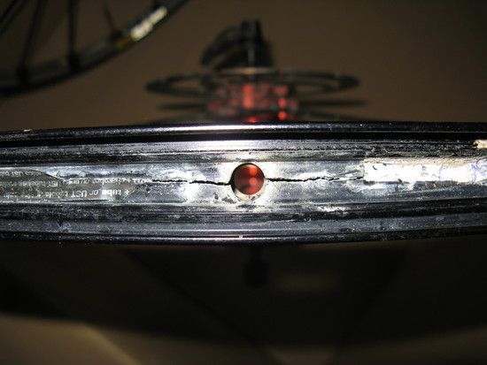

Reifen und evtl Felgenband runter und schauen ob das Felgenbett gerissen ist.
etwa so:
