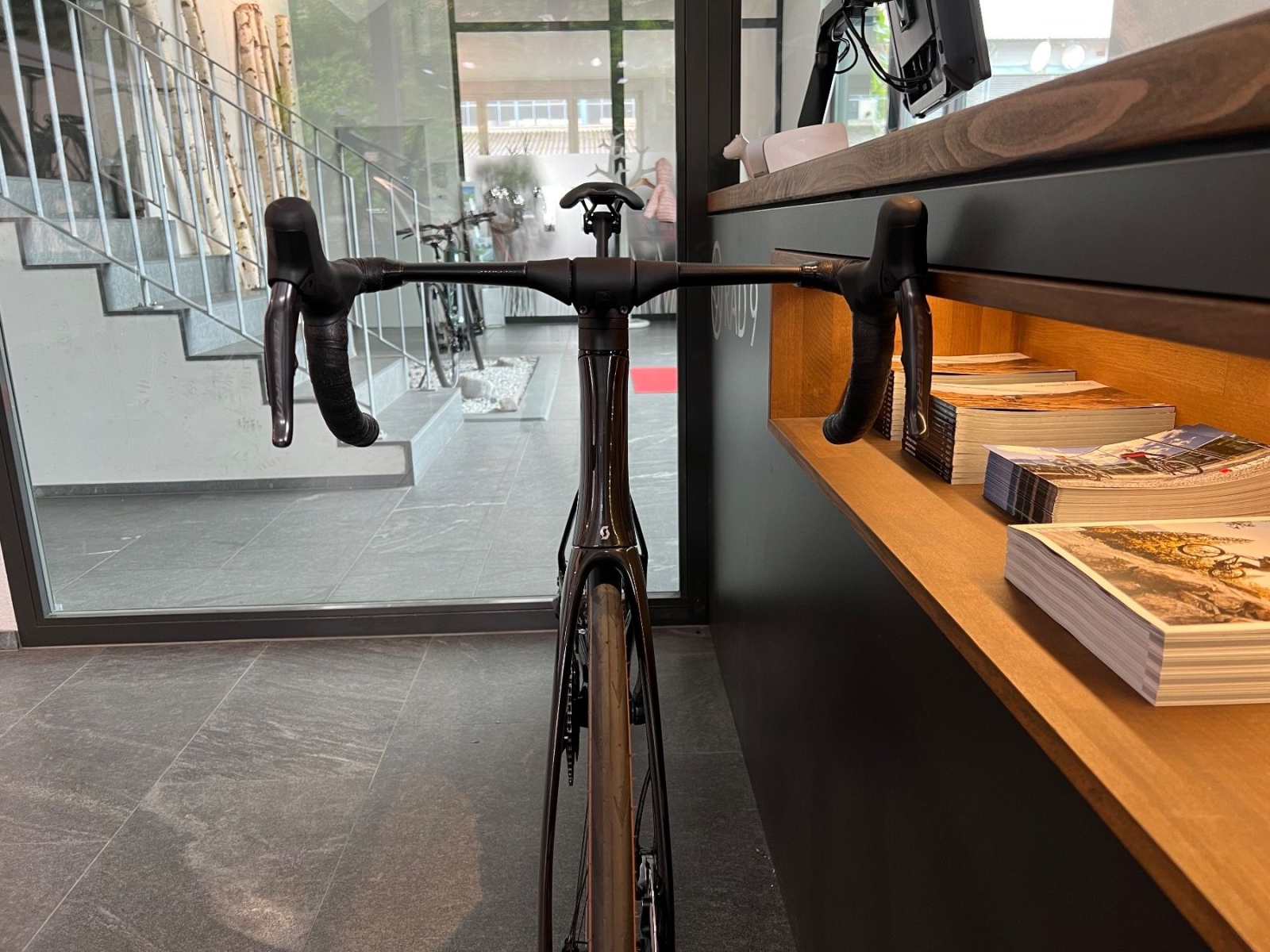

Hallo Zusammen
Wenn alles klappt kann ich am Samstag mein Foil RC10 (2023) abholen.
(Bilder sind aus dem Netz... kann dann gerne noch welche meines eigenen einfügen, wenn ich es habe)
Das Bike gefällt mir eigentlich schon ganz gut - ein paar Kleinigkeiten habe ich jedoch noch im Sinn aufzurüsten:
  • integriertes Rücklicht in der Sattelstütze von Syncros (mitbestellt)
  • integrierter Tachohalter am Lenker (mitbestellt)
- Pedale: nehme ich erstmal meine "alten" Dura Ace...
- Flaschenhalter: nehme ich wohl meine alten aus carbon (glänzend), was mich stört ist der weisse "Scott" Aufdruck
oder doch die neuen von Syncros nehmen da ist der Schriftzug dezenter, aber der ist auch matt und mein Rahmen glänzend.
https://www.syncros.com/ch/de/product/syncros-coupe-sl-bottle-cage?article=2883300135222
Selbiges gilt für die Wasserträger von Tune, welche mir noch gefallen.
https://www.bike-components.de/de/tune/Wassertraeger-2-0-Flaschenhalter-p81134/?v=137982-Carbon
- Satteltasche: Ehrlich gesagt will ich keine dran machen... aber irgendwo sollte ja ne Kartusche und ein Ersatzschlauch platziert werden, irgendwelche Ideen?
- Cockpit: Langfristig würde ich gerne ein Syncros Creston Aero verbauen, allerdings ist die Verfügbarkeit hierfür momentan schlecht.
https://www.bike24.de/p1704642.html...Lt9ofY7ZGD-ybjoxYR6iLR7rxhHQVJtRoCnTgQAvD_BwE
Ebenso stellt sich die Frage ob man da irgendwie später mal noch einen Auflieger drauf bekommen kann...?
Habt Ihr irgendeinen Vorschlag für das Pannenset?
Irgendwelche Alternativvorschläge zu den genannten Teilen?
Irgendwelche Empfehlungen für weitere Massnahmen?

Ich würde trotzdem ne kleine Satteltasche nehmen, wenn du drauf sitzt sieht man sie nicht.
Schwalbe Aerothan Schläuche nehmen weniger Platz in Anspruch.
Mir persönlich gefallen die braunen Reifen nicht, würde schwarze nehmen.
Tolles Rad 👍🏼

Das Aerocockpit stelle ich mal zurück. Im Moment schwebt mir eher das Syncros Creston vor, alleine wegen der Passgenauigkeit, aber das aerover EXS sieht auch interessant aus.
Der Arundel Flaschnhalter gefällt mir nicht so. Finde eigentlich den auf den Bildern von EXS sehr passend...
Weiss jemand was das für einer ist? Antwort: Giant Propel LINK
Danke an @jonez
Hast Du den direkt über dem Rahmen oder gibt es da Spacer um den noch zu erhöhen?
Ich hab noch Spacer darunter weil ich zu faul war die Gabel weiter zu kürzen. Bei der Bestellung kann man glaub ich auswählen für was für ein Radmodell man hat und Dan war die richtige Abdeckkappe und passende spacer dabei
Hab den Lenker halt auf einem Wilier Filante SLR montiert
Gerade gesehen, dass die ausverkauft sind...
Genauso wie Syncros...Hat jemand den Black Inc dran?
Oder gibt's noch andere Teile die empfehlenswert sind?
