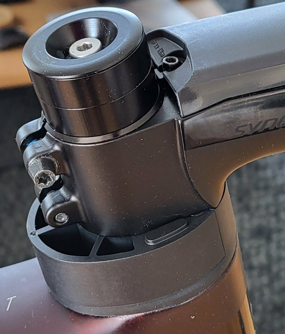

Gabel mit 1 1/4 Zoll sind zwar seltener, aber nicht völlig exotisch. Wenn ich mir mal dieses Bild von einem Scott Vorbau anschaue, kann ich mir nicht vorstellen, warum andere Vorbauten nicht passen sollten. Ausser, bei den anderen laufen die Kabel nicht vor der Gabel in den Rahmen.
Vorstellen könnte ich mir, dass die Abdeckung des Steuersatzes noch in irgendweiner weise Probleme machen könnte.

Man kann hier jeden Vorbau/Lenker montieren, soweit er zum Schaftdurchmesser passt. Problem ist nur, dass es dann nicht mehr so schick aussieht. Prorietär sind nämlich nicht Vorbau/Lenker sondern die zusätzlichen, rein optisch wirkenden Spacer (unter denen normale Spacer sitzen) und der in der Form passende Vorbau mit Kappe, die alles so schön nahtlos aussehen lassen.
Zur sauteuren Barstem-Kombo von Syncros gibt es 2 Alternativen, eigentlich 3, wen man beliebigen aber unschönen Vorbau mitzählt.
1. Den SYNCROS Vorbau RR iC, der an günstigeren Addicts verbaut ist und den es für um die 100 EUR in diversen Längen gibt. Der kommt mit Spacern, Kappe etc. zur optisch schicken Kombination. An den kann man wiederum Standardlenker bauen. Ist aber sackeschwer.
2. Es gibt auch Chinahersteller, die Barstems anbieten mit verschiedenen Spacersets so auch fürs Addict. https://www.farsports.com/products/f1-handlebar-98 z.B. damit wurde immerhin die Olympiade auf Addict gewonnen, also sicher nicht ganz schlecht. Sollte man anders als das Teil von Syncros auch in schmal mit langem Vorbau kaufen können.

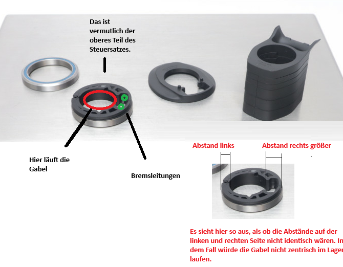

Ich habe mir das mit dem Steuersatz beim Scott Addict RC gerade nochmals genauer angeschaut. Wenn ich das Bild hier richtig deute, würde es so aussehen, dass die Gabel oben nicht zentrisch im oberen Kugellager läuft. Ist das richtig oder verzerrt hier das Bild. Oder ist es gar nicht der richtige Steuersatz?
Es sieht so aus, als ob für die Zugführung mehr Platz benötigt wird. Allerdings würde ja das ja bedeuten, dass die Gabel eiert. Kann ich mir irgendwie auch nicht vorstellen, da es dann schwierig wird dem Einstellen des Vorbaus. Ich bin etwas verwirrt....
Link zum Steuersatz von r2-Bike
https://r2-bike.com/SYNCROS-Steuers...-IS52-42-fuer-Scott-Addict-ab-Modelljahr-2022
dass die Gabel oben nicht zentrisch im obern Kugellager läuft
Korrekt, der obere Teil des Gabelschaftes ist exzentrisch. Ist so auch in der Spezifikation des Rades angegeben.
Ja, der exzentrische Gabelschaft ist nötig, damit die integrierten Leitungen neben dem 1 1/4 Schaft noch Platz haben.
Nein, die Gabel eiert nicht, die Drehachse befindet sich im oberen Teil des Gabelschaftes nur nicht in der Mitte dessen.
Bei der Auswahl eines Vorbaus muss dies berücksichtigt werden, da der exzentrische Gabelschaft die effektive Vorbaulänge verkürzt.
Bei den original Syncros Vorbauten ist dies teilweise schon berücksichtigt, so dass diese länger sind als der angegebene Wert.
