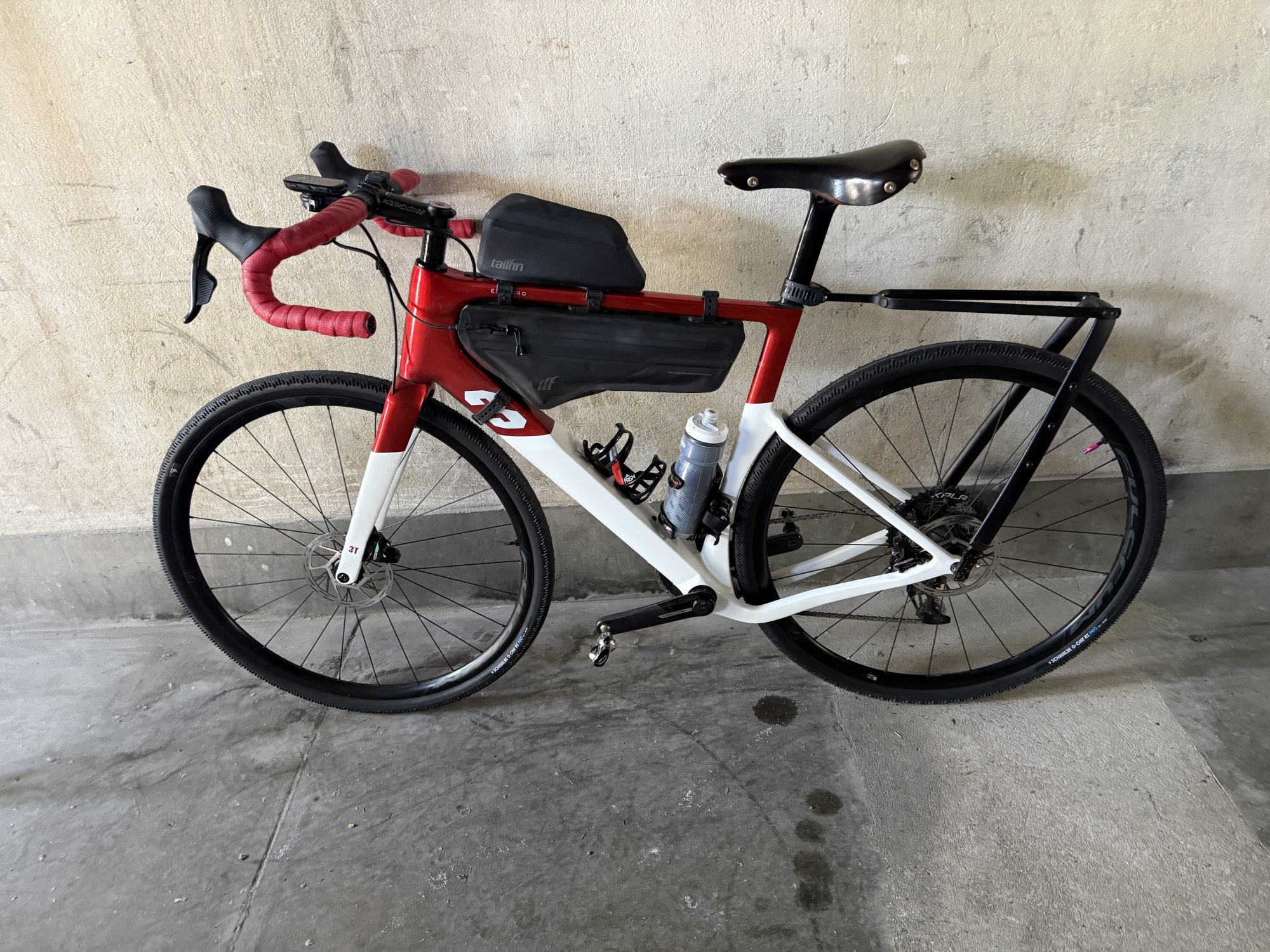

Ich fahre ein 3T Exploro Race Max, das möchte ich für meine alltäglichen Fahrten und Brevets mit fest angebauten Schutzblechen ausrüsten.
Die Schutzbleche werden voraussichtlich Hondo oder Flexi-Carbon werden.
Die Montage wird bei meinen aktuellen Reifen jedoch nich funktionieren (40-622) da ich zu wenig Platz habe, daher sehe ich für mich zwei Möglichkeiten:
Die Montage von schmaleren Reifen (32-622) sollte mir genug Platz verschaffen um Schutzbleche montieren zu können, bedeuten aber weniger Komfort und sehen in meinem Rahmen etwas verloren aus, sind aber natürlich schneller.
Wechseln auf 27.5“, bei einer 50-650b Bereifung hätte ich genug Platz und Komfort für lange Touren, allerdings leidet die Geschwindigkeit darunter, da ich eh vorhabe mir in näherer Zukunft neue Laufräder zu kaufen ist der finanzielle Mehraufwand zu vernachlässigen.
Vielleicht könnt ihr ja einfach mal schreiben was ihr machen würdet und warum, einfach um noch ein paar Denkanstöße zu haben.
Liebe Grüße aus Berlin
Simon

erstmal Danke für eure vielen Anregungen.
Ich habe mich jetzt erstmal für die 28“ Variante entschieden und 32-622 Schwalbe G-One Reifen verbaut.
Dazu gab es für dieses Jahr noch SKS Problade XL Schutzbleche.
Sollte mir die Kombination so gefallen wird es nächstes Jahr noch einen Satz fest montierbare Schutzbleche geben.
Die ersten Fahrten in den letzten Tagen waren definitiv sehr erfolgversprechend.
