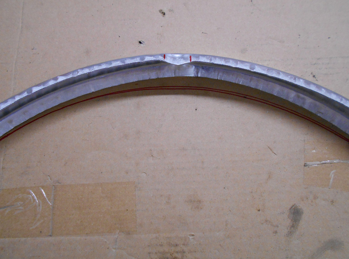

Schutzblech verändert durch Eindellen seinen Radius: wie verhindern?

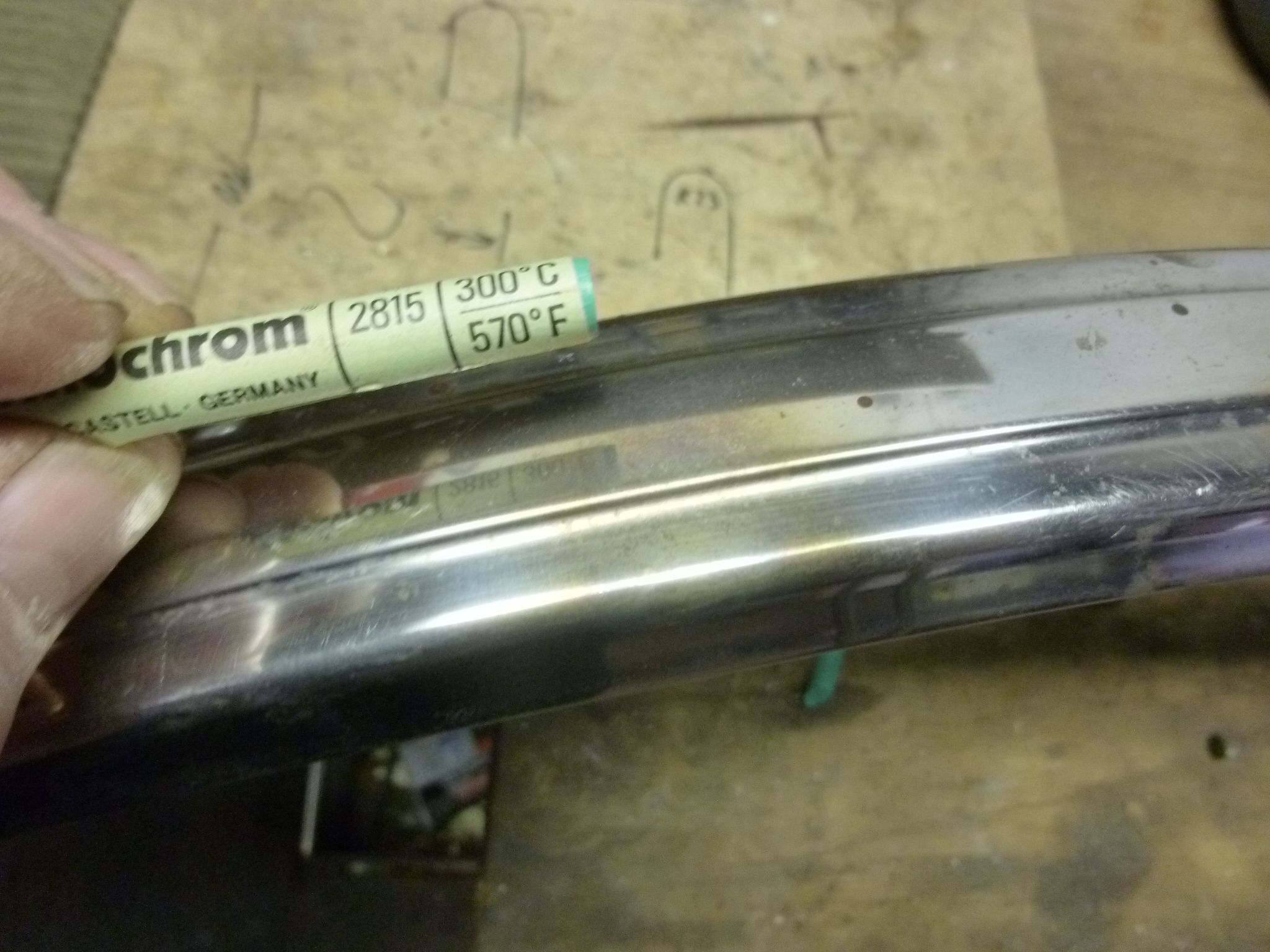

Ich hätte halt mit dem Gasbrenner auf moderater Flamme aus respektvoller Entfernung hingeleuchtet.
So siehts aus wenn du aus respektvoller entfernung mit dem Brenner handtierst,dann hast du noch keine vernünftige Arbeitstemperatur
Beispiel am Va Kotflügel
Nachtrag die Temperatur wurde mit nem Thermochrom Stift ermittelt
Auf dem Bild ist die Ausgangsfarbe umschlag in Braun = 300 Grad

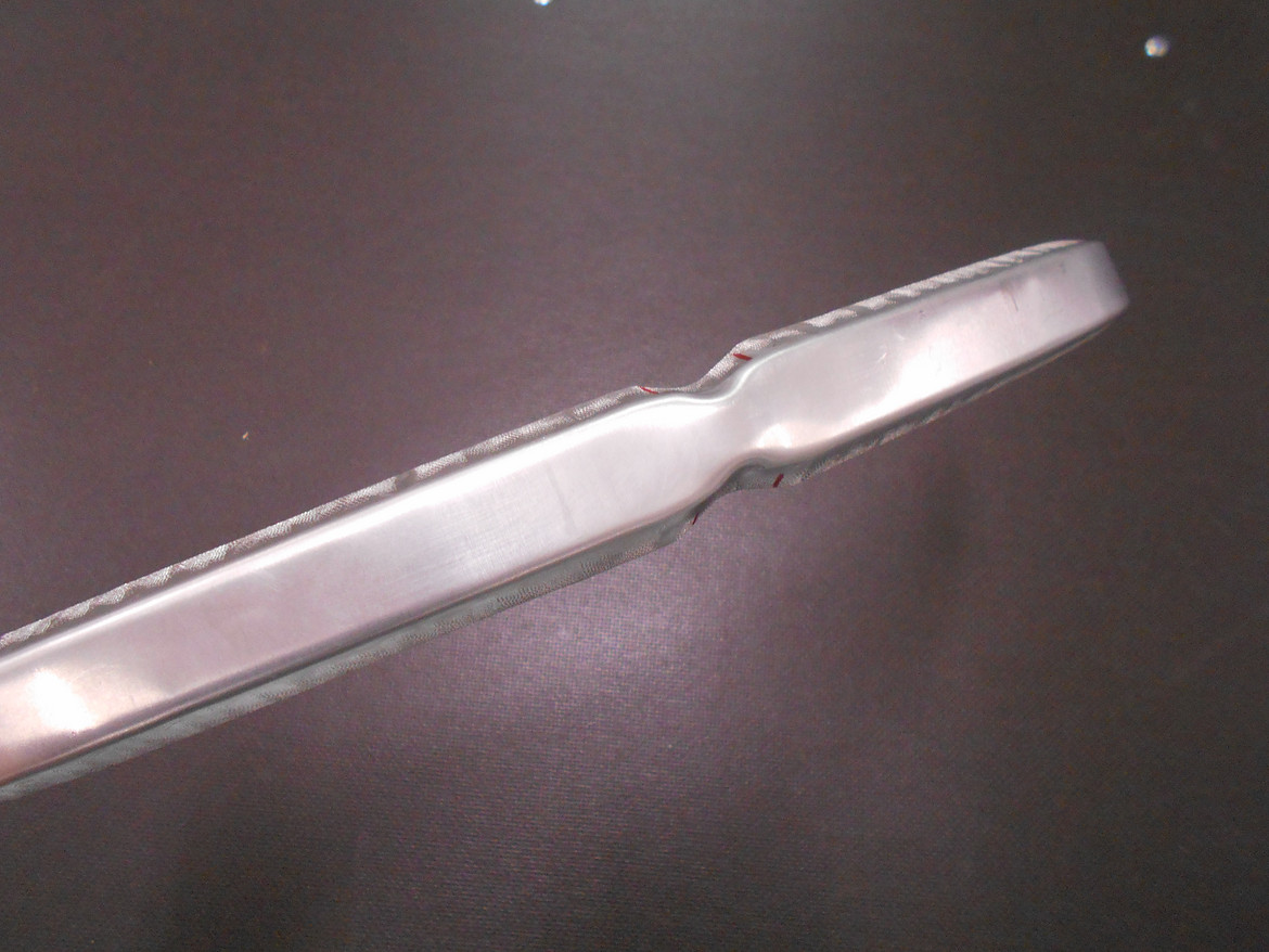

...so, für ein Video bei dem ich mich selber bei der Arbeit filme bin ich nicht in Stimmung. Deshalb gibt es hier eine kurze Fotostory. Wenn man die mit dem Daumenkino abspielt, wird es vielleicht ein zappliger Film.
Vornweg:
wenn man keine Übung in der Blechbearbeitung hat kann es passieren, dass das Ergebnis unbefriedigend wird.
Deshalb ist üben an einem Abfallstück immer angesagt, denn wie bei allen handwerklichen Tätigkeiten ersetzt nichts die manuelle Erfahrung.
Da ich kein Aluschutzblech greifbar habe, baue ich mir ein Übungsstück kurzerhand schnell zurecht. Die Ausführung ist grob und schnell und soll nur die Arbeitsweise verbildlichen.
Es beginnt mit einem Blechstreifen
...der wird seitlich gekantet
...und grob eingezogen (gestaucht)
Der rote Srich markiert den Ursprungsradius
Ende Teil 1

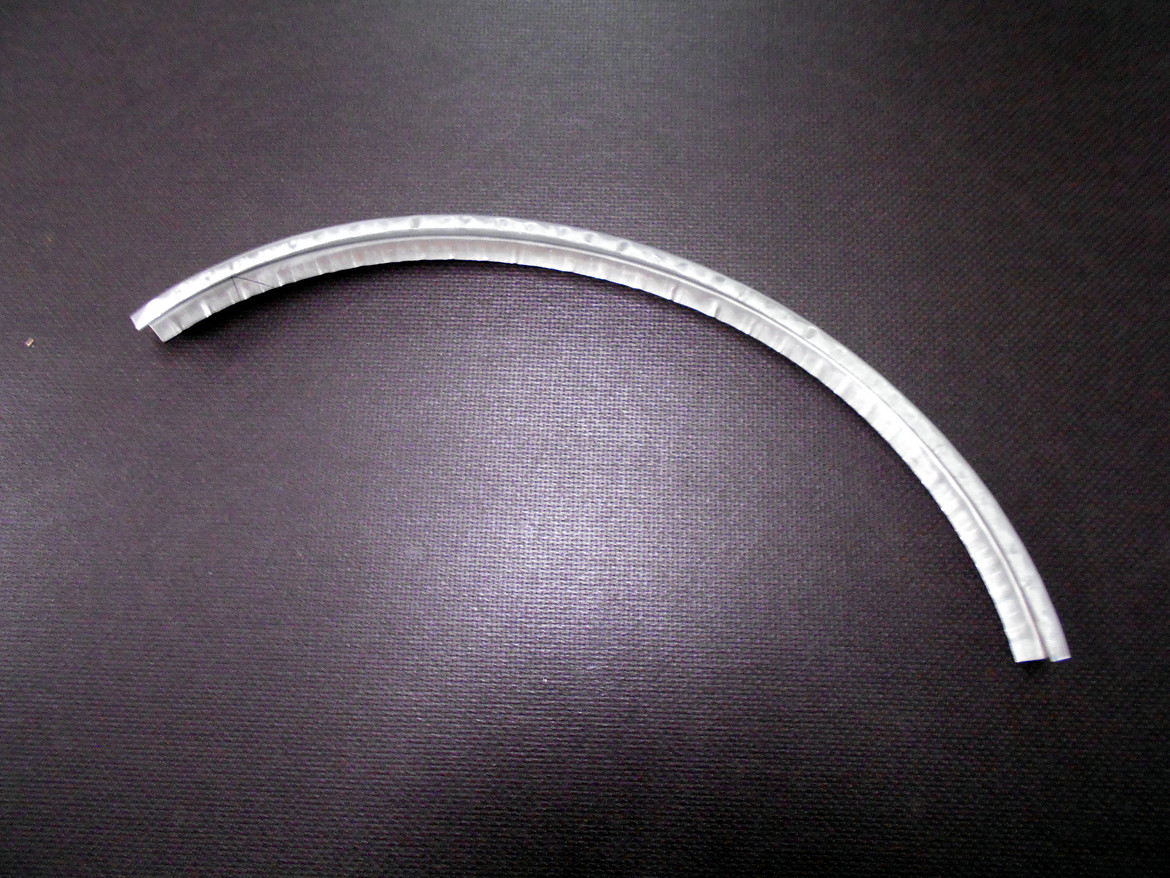

Teil 2
Jetzt kommt der Teil an dem du die Probleme bekommen hast.
Hier hättest du zunächst zwei Möglichkeiten gehabt:
1. wie von Vorredner beschrieben den Bereich des Einzugs vorstrecken (z.B. durch spanntreiben)
2. das Schutzblech mit Holzlatten und Gripzangen an den Enden fixieren (wie bei einer geometrischen Sekante), um den Radius zu erhalten. Dann den Einzug mit vielen Treibschlägen ausführen, bis der Bereich spannungsfrei ist
Nun ist es aber dafür zu spät und wir fahren fort:
ich mache jetzt einen Einzug, wie ich mir vorstelle, dass du ihn auch so ähnlich (nur schöner :)) erstellt hast.
Markierter Bereich
...mit Rundmaterial eingezogen (und dabei nicht gestreckt, da keine harte Unterlage)
Folge: der Radius hat abgenommen
Ende Teil 2
Teil 3

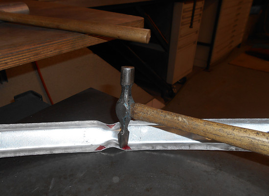

Um den Ursprungsradius wieder zu erhalten, hat man entweder die Möglichkeit hier keilförmig zu strecken:
...mit der Hammerfinne und harter Unterlage
...oder hier keilförmig zu strecken (nat. gleichmäßig auf beiden Seiten des Blechs):
Aluhammer und Rundmaterial als Unterlage
Folge:
das Material wird am Rand dünner (siehe Markierung) - also auch länger => der Radius vergrößert sich
geschafft
final von oben nach dem Schlichten
Ende Teil 3
