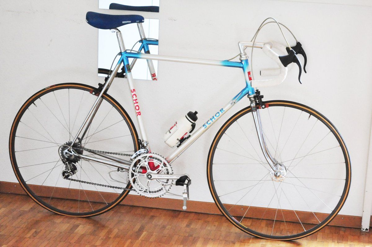

Schor 753 - mal schauen, was das für eine Rennmaschine wird...
Re: Schor 753 - mal schauen, was das für eine Rennmaschine wird...

Also so richtig doll beeindruckt bin ich vom Gewicht erstmal nicht ...

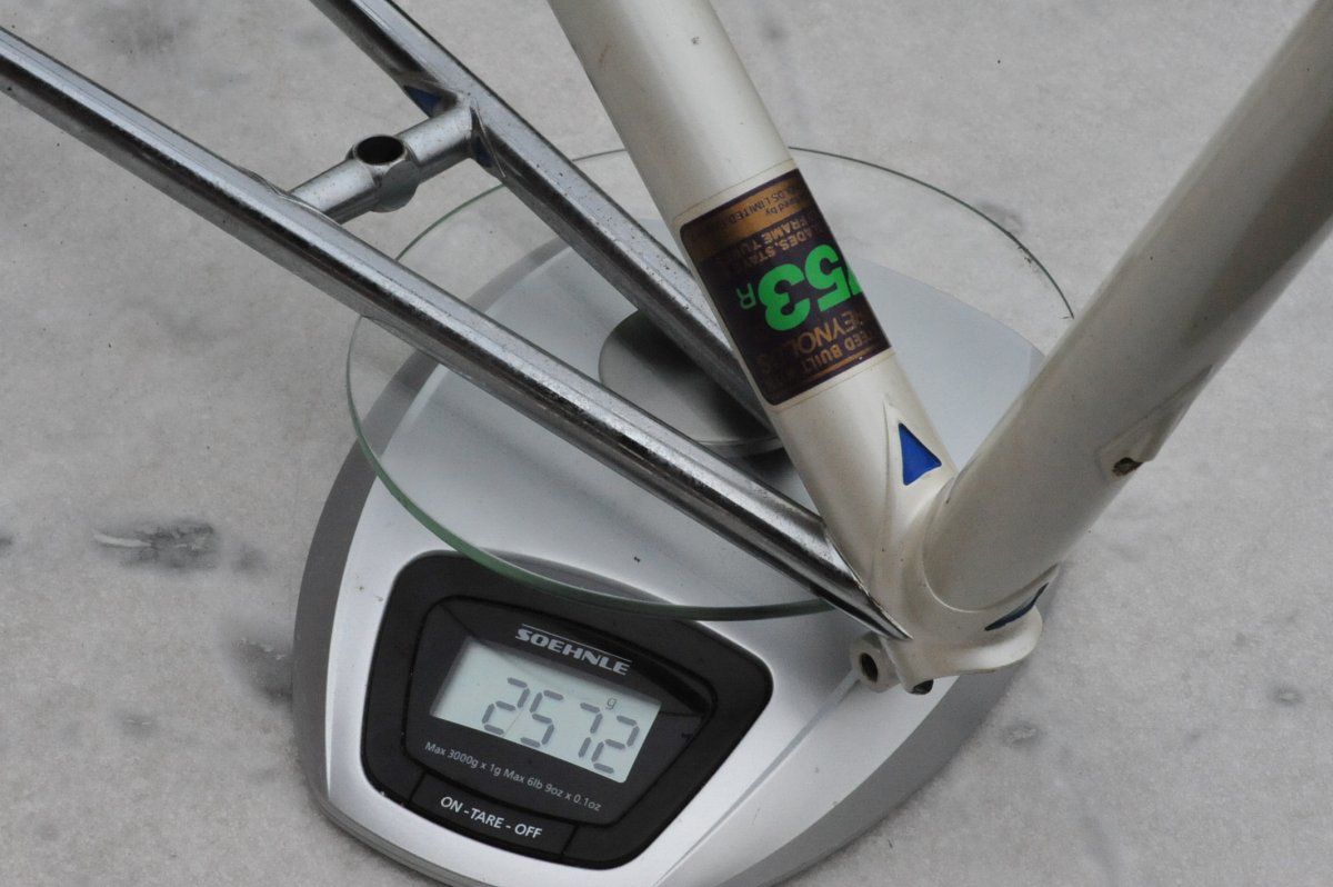

Normal für einen 753-Rahmen, von den frühen mal abgesehen. In den Gazelle-Katalogen kann man das beispielsweise wunderbar nachvollziehen, zu Anfang waren die Rahmensets mit 2,1kg angegeben, zum Ende hin dann mit 2,4kg. Beides für RH 56. Dazu 3cm und ein Steuersatz: 2,57kg sind plausibel.
Jo das Gewicht passt. Mein 60er 753 Rahmen/Gabel wiegt 2509 Gramm nackt ohne Steuersatz. Sind die "neueren" 753 Rohre. Wurden dann dicker und konnten verchromt werden.

Ich bin mal gespannt ... kriege auch einen 753er Rahmen, RH54, muffenlos, deutsches Fabrikat.
Um ehrlich zu sein, habe ich den Rahmen vor der Kaufzusage nicht wiegen lassen ... was natürlich die Spannung erhöht. Geplant ist ein Aufbau mit unter 8.5kg, also nix allzu leichtes, aber auch nix wirklich schweres. Das Rahmenset habe ich in der vorläufigen Kalkulation nackt mit 2250gr veranschlagt.

Du gehst aber ganz schön ran! Ich finde, einen klassischer Aufbau "unter 8,5 Kg" ganz schön leicht, auch bei einem 54er Rahmen. Und 2,5kg für ein 59er Rahmenset aus Stahl ist bemerkenswert.
Es liegt nicht nur am Rohr, sondern auch an der Verarbeitung. Je mehr Gussteile, umso schwerer. Je mehr Blech, umso leichter.

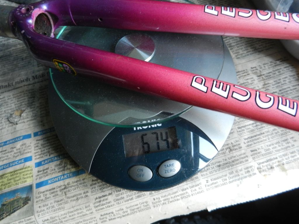

Einer der genialsten Leichtbauer seiner Zeit ist Herr Pöschoo. Während 753er Gazellen bei 2400 g liegen, ist der Franzose in 653/RH60 ca. 100 g leichter.
Das Komplettrad wiegt ca. 8,5 kg. Also sollte das in 6 cm kleiner auch machbar sein.
Anhang anzeigen 341084 Anhang anzeigen 341085
Was genau ist an 1756g+674g=2430g jetzt leichter als 2400g?

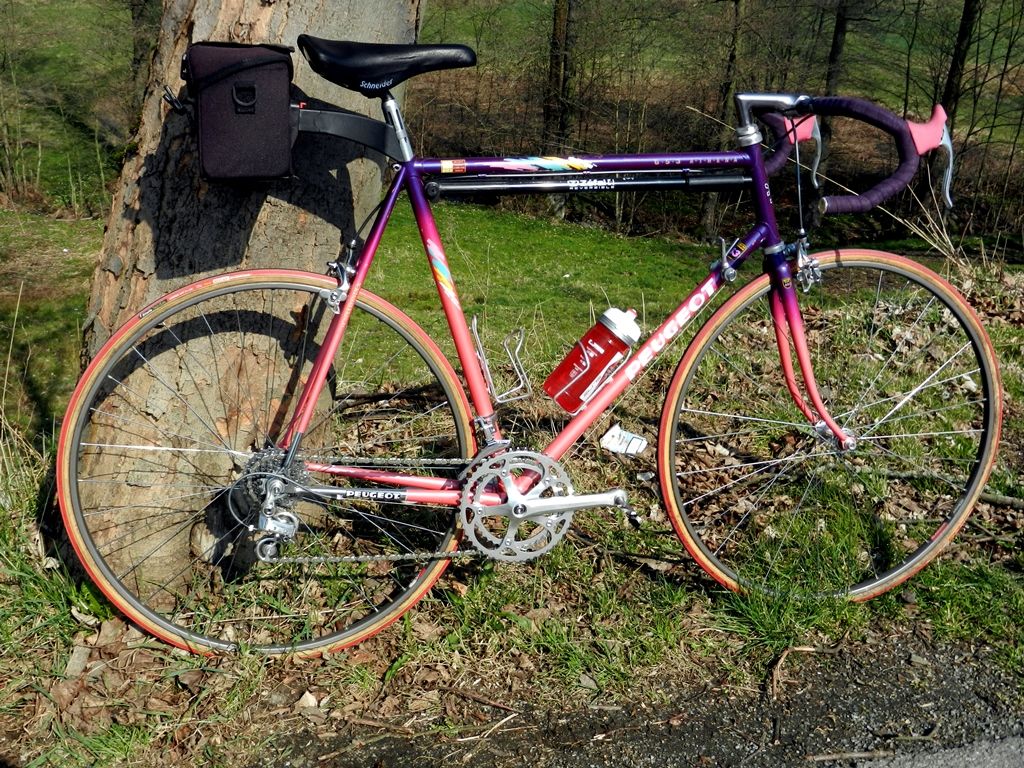

Die 6,6 kg-Maschine war ein "Kraftakt" mit z.T. super-raren Leichtteilen. Mit mehr Standard, also nur Schrauben u. Bolzen aus Alu/Titan, einschl. Tretlager und einiger weiterer Teile, kann um 7,5 bis 8 kg rauskommen.
Aber wie xagt, 8,5 kg für einen Stahlrahmen sind zu schaffen.
Wie hier als Beispiel das schon erwähnte 60er Peugeot 653 (natürlich ohne Tasche und Luftpumpe, das Bild ist auf einer 200 km-Tour durchs Erzgebirge entstanden):
