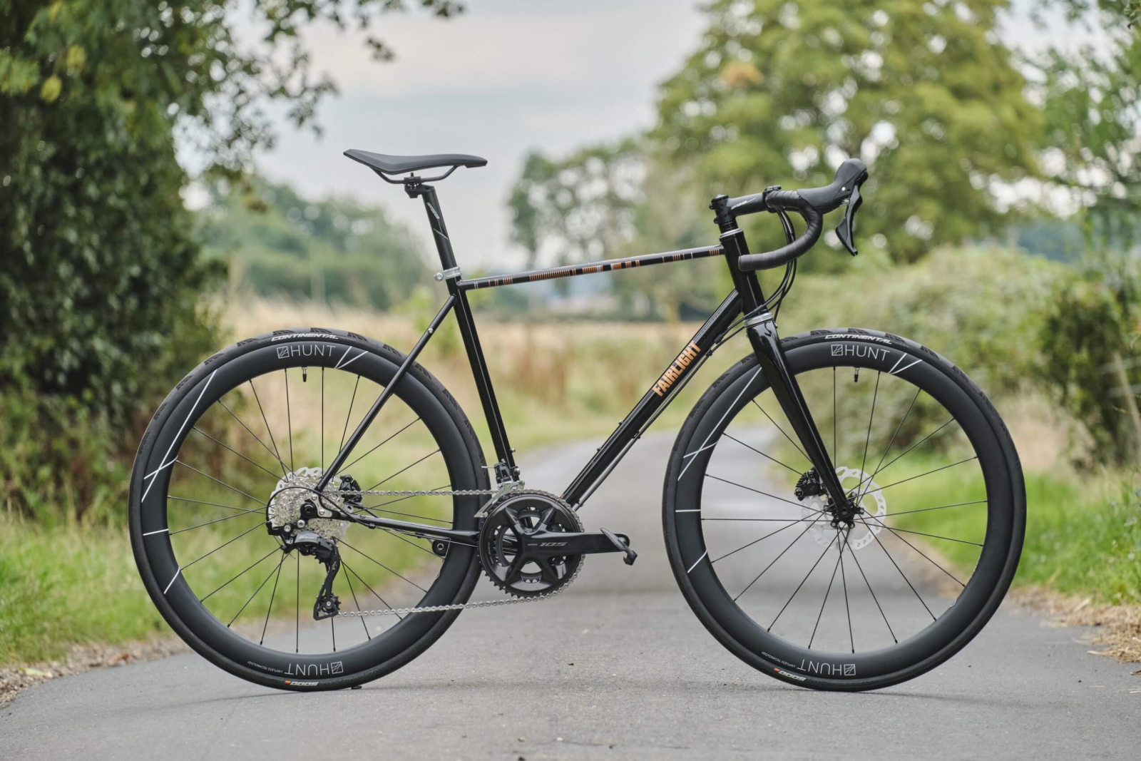

Mein Favorit wäre da das Fairlight Strael
https://fairlightcycles.com/wp-content/uploads/2021/06/Fairlight-Strael-3.0-Design-Notes.pdf
Interne Dynamoverkabelung möglich. Nimmt 35mm mit Schutzblechen auf, viele Größen zur Auswahl, Ösen für Gepäckträger hat es auch, klassische Optik.
