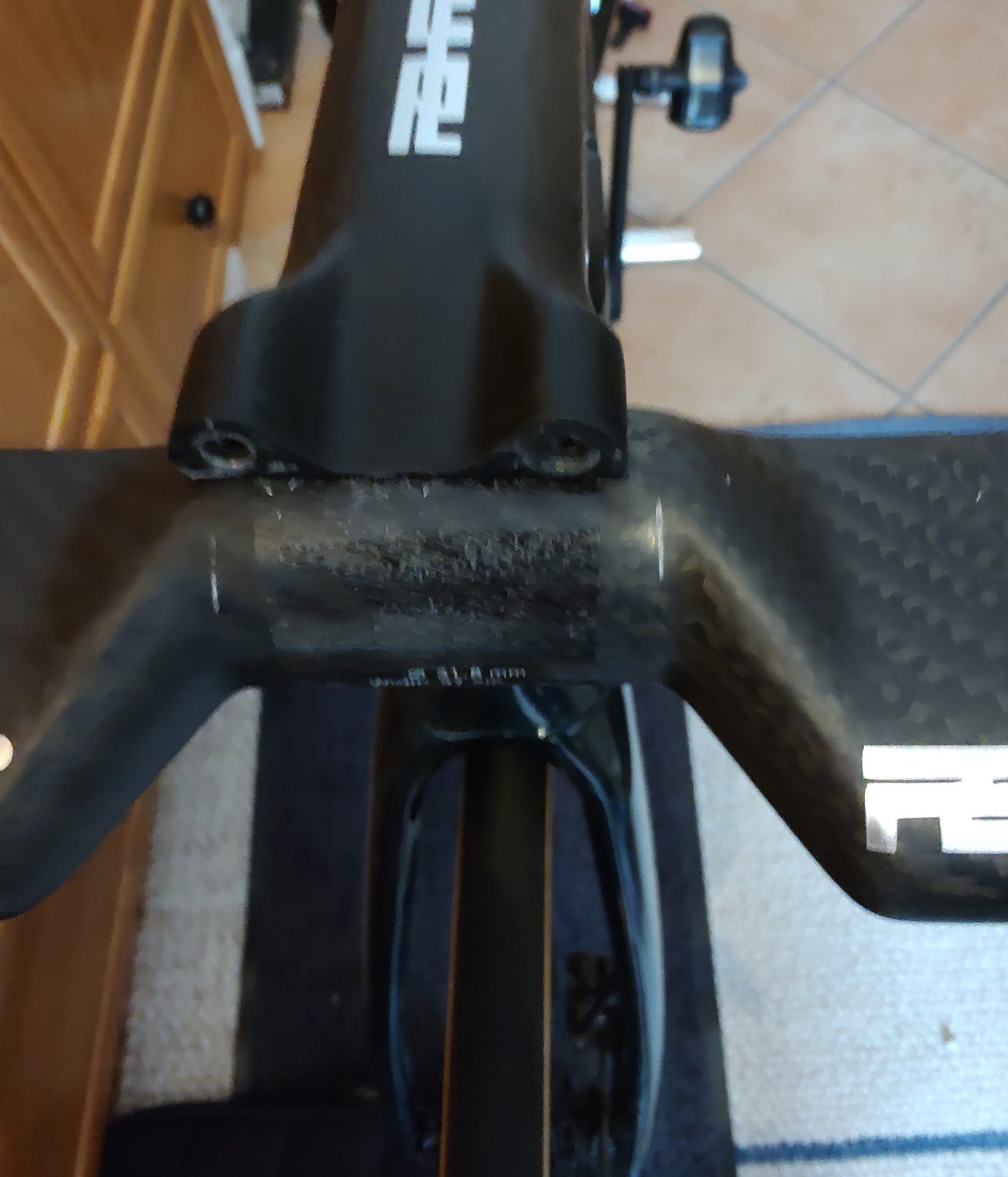

Schmale Lenker...
@captain hook hatte das doch auch wegen der zu breiten klemmung
bei mir ist alles schick
Ja gut, ist jetzt nicht eingedrückt bei mir; so war das ja bei @captain hook scheinbar. Heißt dass, dein Vorbau ist so schmal, dass kein Teil der Klemmung über dieses rauhere Material hinausgeht? Eigentlich hätte ich toot nämlich schin zugetraut einen Vorbau zu produzieren, der da auch gut passt;)
Sah halt schon nach der ersten Montage so aus, und mit ein paar Einstellungen wurde es logischerweise immer ausgeprägter.

Das Bild ist sehr unscharf, da erkennt man recht wenig. Ist der Lenker wirklich eingedrückt oder hat der Lack einfach nur Kratzer?
Der Lack wäre wahrscheinlich nicht so wild.

Ne, ist eine lacksache, aber relativ breit und auch spürbar tief. Und klar ist das nicht super schlimm, aber bei dem Preis finde ich es schon ärgerlich, weil man sieht es auch in montiertem Zustand. Ich hatte es auch in einer Werkstatt, die meinten wäre seltsam, aber der Lenker wäre nicht kaputt.
Ich hatte halt extra alles bei toot gekauft, dass es auch alles passt.
Was sagt denn toot zu einem solchen Foto?
Ich wollte erstmal wissen, ob das bei denen Standard ist, bevor ich denen auf den nerv gehe damit und am Ende ist das vollkommen normal; davor bin ich am RR nur noch Cockpits gefahren, wo sowas logischerweise nicht passieren kann. Bin mir auch nicht sicher, ob ich sie damit überhaupt belästigen will; macht den Lenker am Ende des Tages auch nicht mehr schön 🤷‍♂️
Ist aber generell auffällig, dass die Kerben nur vorne sind wo das Aluteil sitzt; hinten am Carbon ist alles tiptop.

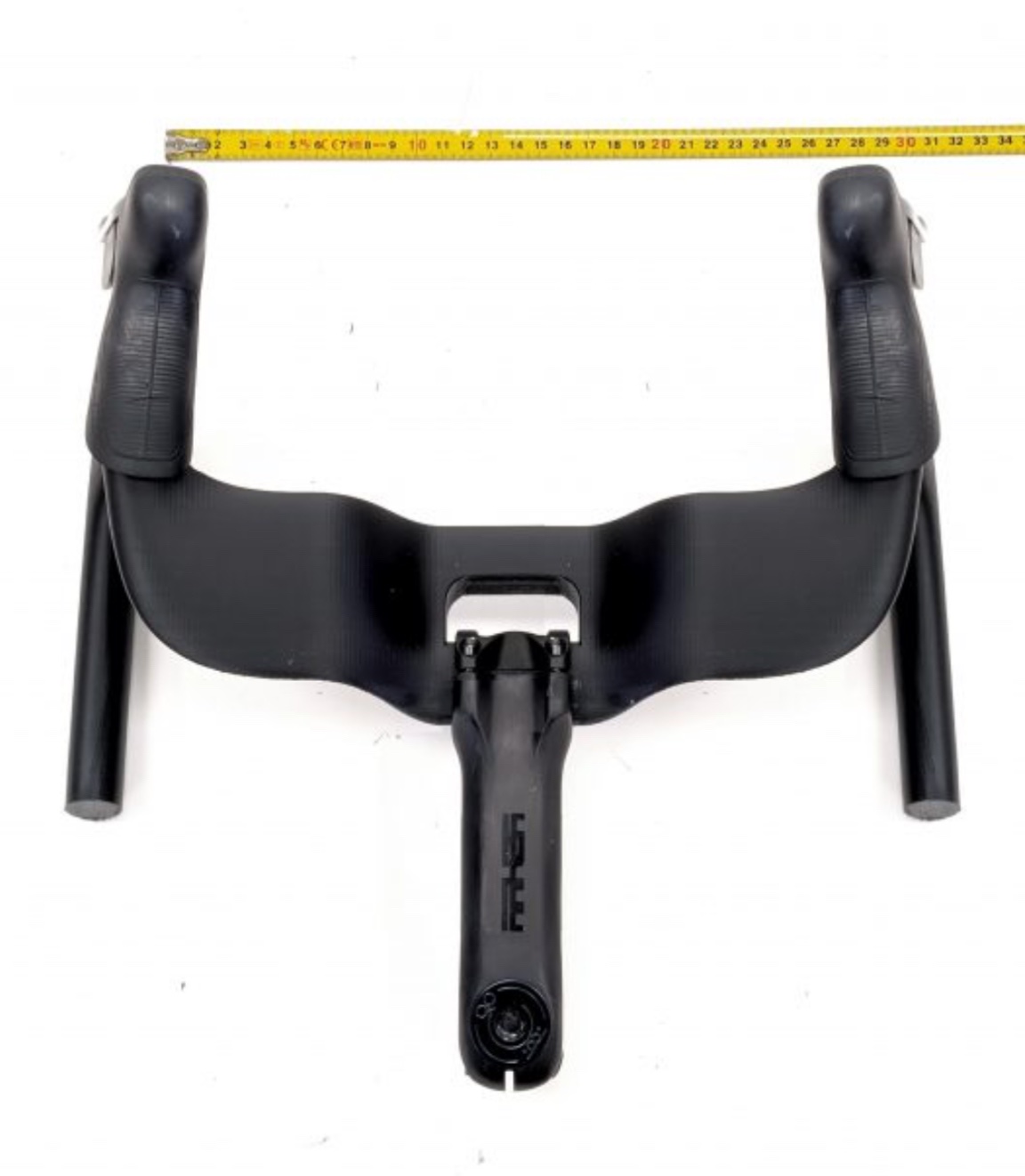

Sehr flächiger Oberlenker.
Könnte ganz bequem sein, um die Unterarme abzulegen

Ja, gerade die Performance auf langen Strecken scheint hier ja laut Beschreibung im Vordergrund zu stehen. Trotzdem etwas schade, dass man breiter geworden ist als beim Ashaa, sonst wäre ich vielleicht nochmal schwach geworden😂 Aber witzig, dass jetzt die wieder etwas normalere Unterlenkerform gelobt wird, die man beim Ashaa ja absichtlich nicht hatte.
Wäre auch Mal interessant zu wissen, ob die extrem flächige Form aerodynamisch überhaupt von Vorteil ist, wenn man den Lenker mit Winkel aufstellt, um in eine gute Position zu kommen.

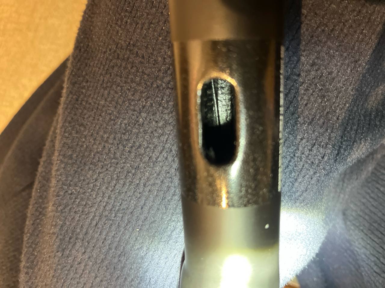

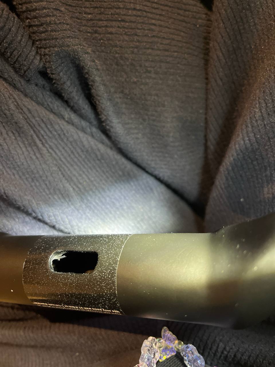

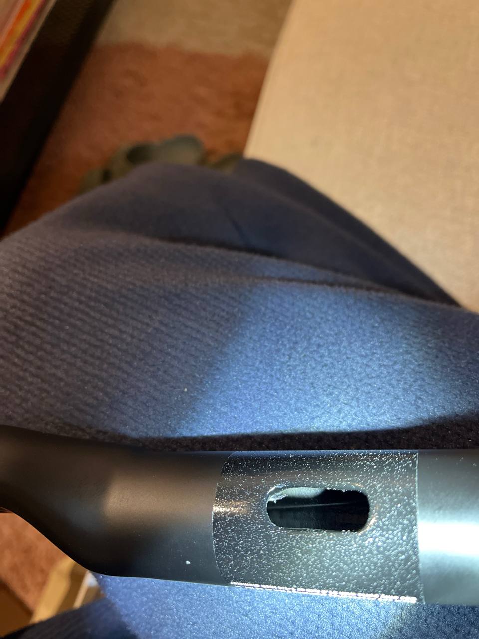

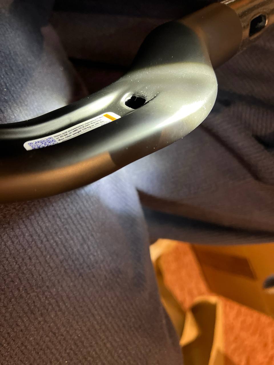

Hallo zusammen,
ich habe gestern mein Lambda Tuning Cross Wing bekommen. Man sieht Carbon Fransen an dem Kabelausgängen und wenn ich es richtig sehe auch eine Falte in der Carbon Schicht die man durch das Loch durch sieht. Lambda tuning meint es sind nur optische Mängel. Was meint ihr, würdet ihr den Lenker lieber austauschen?

Passt, wir ich finde, super zum Rad! Mich würde das, ob so ein schmaler Lenker auch im bergigen funktioniert? Insbesondere berg hoch fehlt doch etwas Hebel, oder?
komisch ist eigentlich nur an den Hoods im stehen zu fahren und die hohe Unterlenkerposition beim sprinten. Bergauf kann man dafür Unterlenker in "breit" fahren wie man sonst an den Hoods greift, weil der Unterlenker ja durch die hohe Lenkerposition nicht so tief ist.

28cm Mitte-Mitte Bremshebel bei komplett gerader Ausrichtung ist ja in der Tat fast schon enttäuschend... ähhhhh... das dürfte noch immer schmaler sein, als es für die meisten zur allround Nutzung taugen wird. Ich find den eigentlich gut gemacht, weil man nicht mehr so einen extrem aufrechten Vorbau fahren muss.
