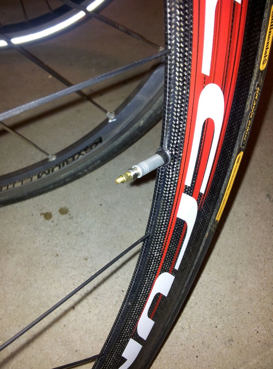

Hier mal zur Veranschaulichung mit Conti SR und Verlängerung. Fuer das Ventil gibt es so ein Mini Werkzeug (Ist immer in der Satteltasche dabei)
