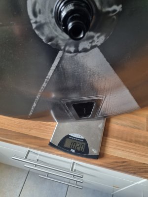

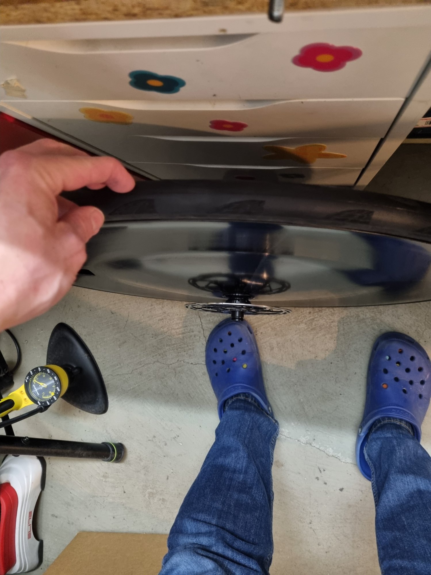

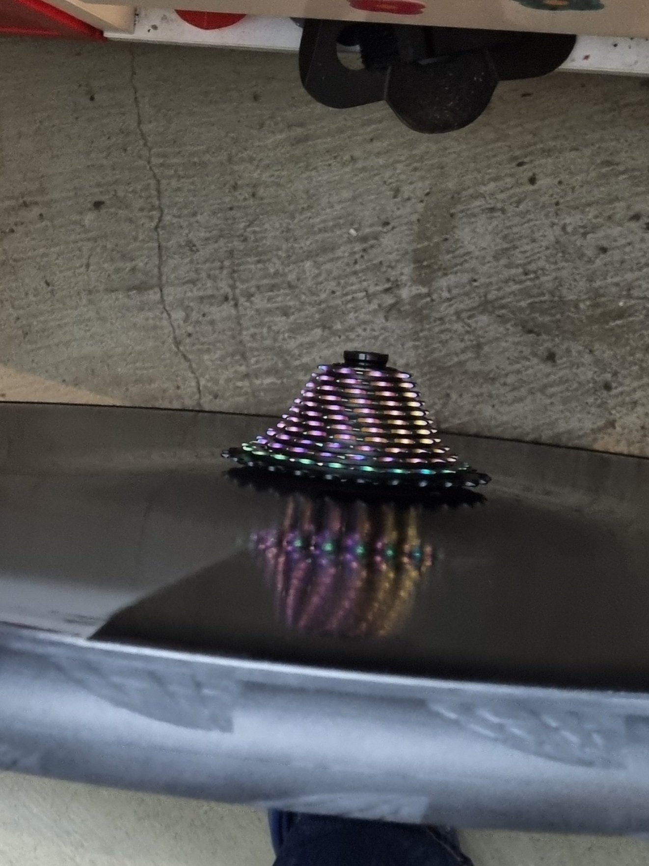

Die AceSprint habe ich auch, in einer leicht anderen Ausgabe als Solition. Über Ali mit Coupons zur Blackweek unter 500. Ist steif, läuft satt, sieht der Duke ziemlich ähnlich. Aber mit Goldix Nabe (oder ähnlich, ist ja alles mehr oder weniger die gleiche Nabe). Läuft mit Ceramic-Lagern wirklich top. Angenehmer Sound, easy Montage, maßhaötig und rund und ohne Tubelessband, weil geschlossene Carbonfelge mit Carbonseitenwänden.
Ich habe die hier bestellt: https://de.aliexpress.com/item/1005007496734180.html?spm=a2g0o.store_pc_home.0.0.58711076NnJ5UP&gps-id=pcStoreJustForYou&scm=1007.23125.137358.0&scm_id=1007.23125.137358.0&scm-url=1007.23125.137358.0&pvid=ff9d57f6-6e26-4375-a275-4362ea1d58f1&_t=gps-id😛cStoreJustForYou,scm-url:1007.23125.137358.0,pvid:ff9d57f6-6e26-4375-a275-4362ea1d58f1,tpp_buckets:668#2846#8113#1998&pdp_ext_f={"order":"2","eval":"1","sceneId":"13125"}&pdp_npi=4@dis!EUR!730.49!584.39!!!841.48!673.18!@2103891017514466731504509e89ec!12000041027324321!rec!DE!!ABXZ&_gl=1*1vkrtyv*_gcl_aw*R0NMLjE3NTA2ODUwNDkuQ2p3S0NBanc5dVBDQmhBVEVpd0FCSE45SzRXSGVYdjhxb3dBc0tZQ0kyQXlYWTlrSml0cEJMMW1SSHNOcjBGRDVaOGptZGx3RUdXVGVob0MwdDRRQXZEX0J3RQ..*_gcl_dc*R0NMLjE3NTA2ODUwNDkuQ2p3S0NBanc5dVBDQmhBVEVpd0FCSE45SzRXSGVYdjhxb3dBc0tZQ0kyQXlYWTlrSml0cEJMMW1SSHNOcjBGRDVaOGptZGx3RUdXVGVob0MwdDRRQXZEX0J3RQ..*_gcl_au*MTg5ODE2MTg0MS4xNzUwNjg1MDQ5*_ga*MTI5MDAyMTA2Ni4xNzUwNjg1MDQ5*_ga_VED1YSGNC7*czE3NTE0NDY2NTMkbzMkZzEkdDE3NTE0NDcwMTYkajU0JGwwJGgw&gatewayAdapt=glo2deu
Außenbreite 28mm für Tubeless wählen, innen 22mm mit Haken, und danach zwecks Zahlungsabwicklung nach der etwas leichteren (um 1.025g) fragen. Ich habe damals mit Sellers Shipping Methode bestellt. Da wurde mir dann "die andere" Scheibe angeboten.

Genau die habe ich auch, nur mit einem anderen Finish. Mit Coupon und Abzug der Tax von Ali, bin ich bei knapp über 400€ gelandet. Ich hatte ein wenig Glück, dass das Paket nicht durch den Zoll ging. Für den Preis ist das ein absoluter Nobrainer.
Edit: Habe noch die richtige für Scheibenbremse gefunden:
Die ist nur 25 mm breit, würd ich heute nicht mehr kaufen. 28 mm wie gesagt rulez.
Die wird mir in dem Konfigurator da gar nicht angeboten. Hast du deine Sonderwünsche per Chat durchgegeben?
Per Mail, aber Chat sollte ebenso funktionieren. Ich wollte halt die Dt 240 EXP Nabe haben, kein OEM-Teil.
