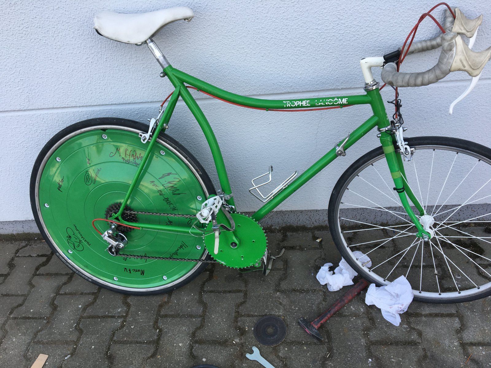

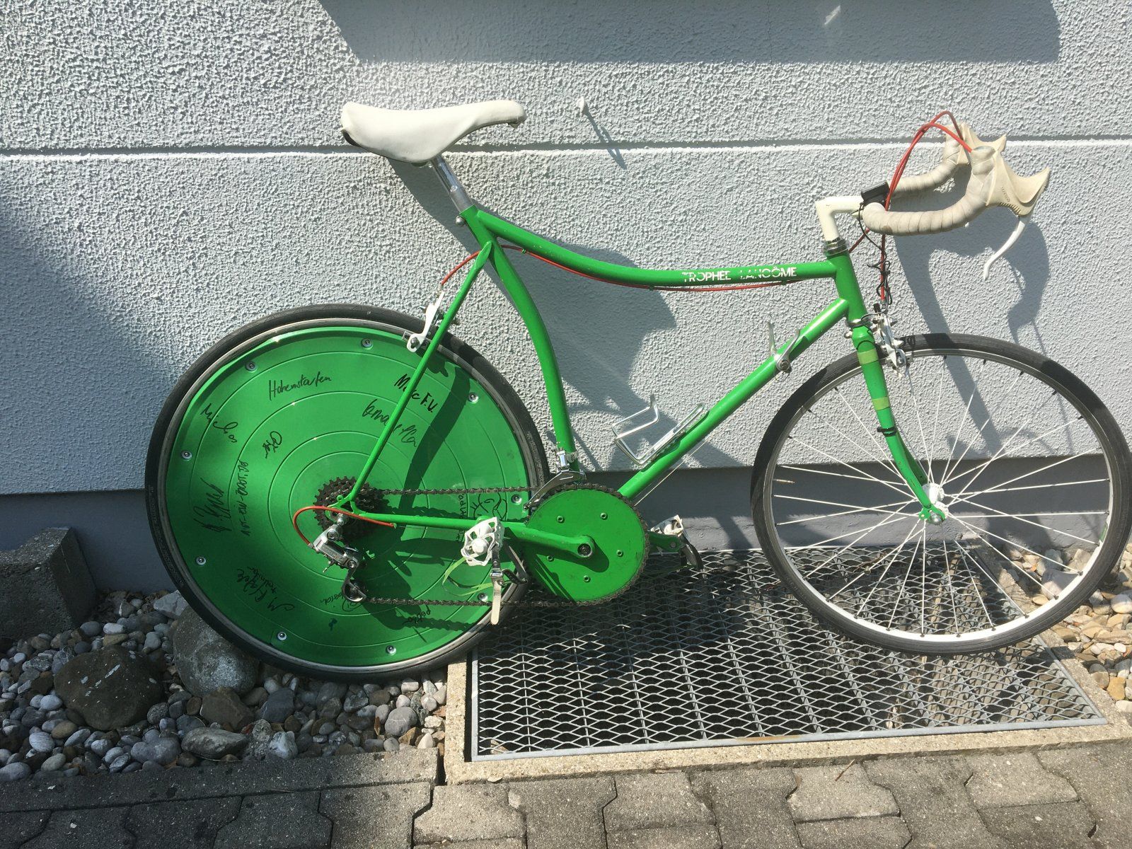

So der jetzige Stand bin gestern mit dem Rad in die Firma gefahren

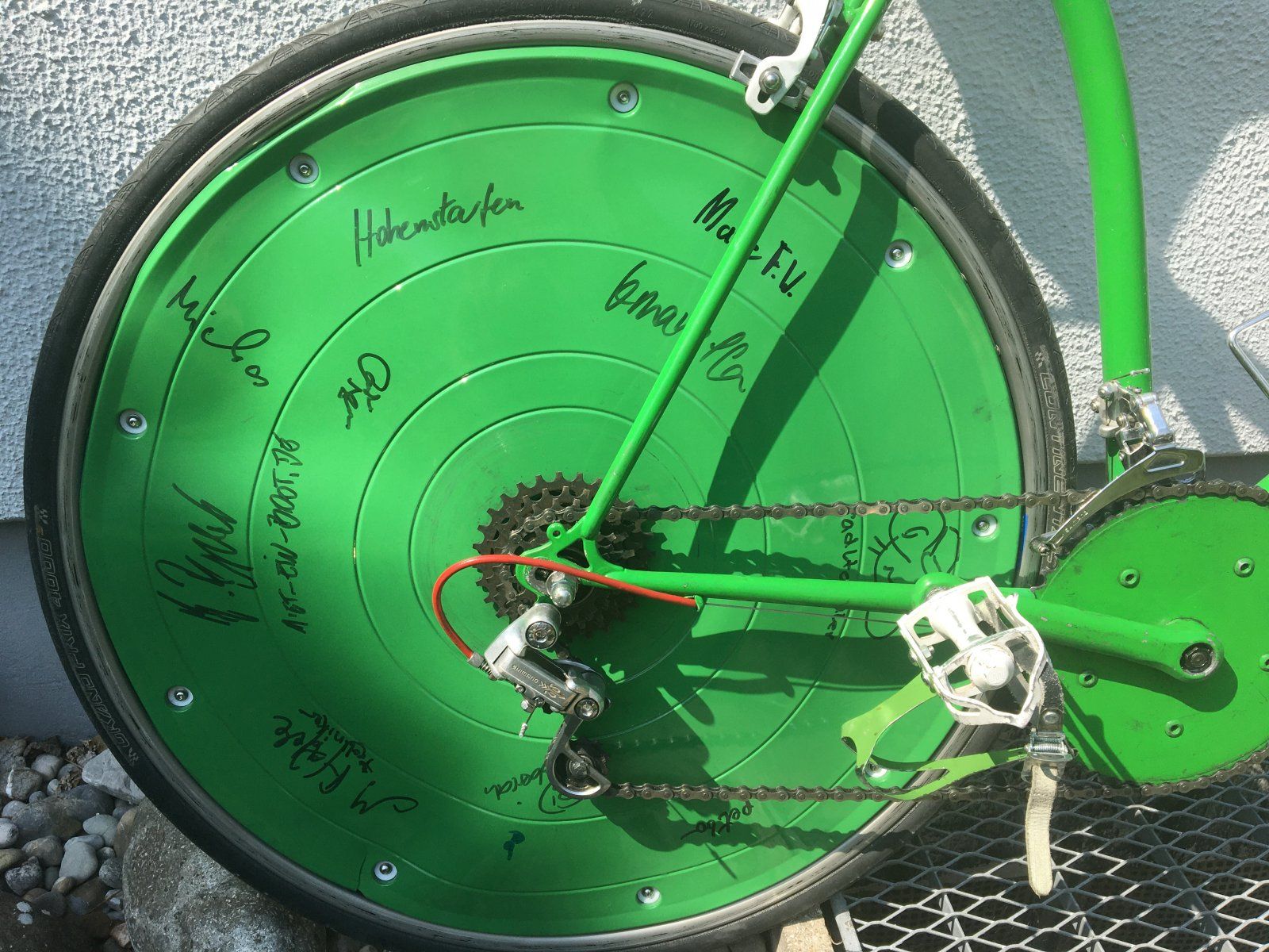

Die Scheibe hat gut passt der Durchmesser der neuen Regina Felge entspricht den der alten Felge Scheibe passt
Ich stell mein Rad sonst immer hinters Haus
Ohne mir Gedanken zu machen
Fatal!
Gestern hatte es 38 grad
Anhang anzeigen 824790Anhang anzeigen 824791
Die Scheibe mag keine hohe Temperatur
Und ist etwas wellig geworden
Es passt aber noch und es schleift nichts

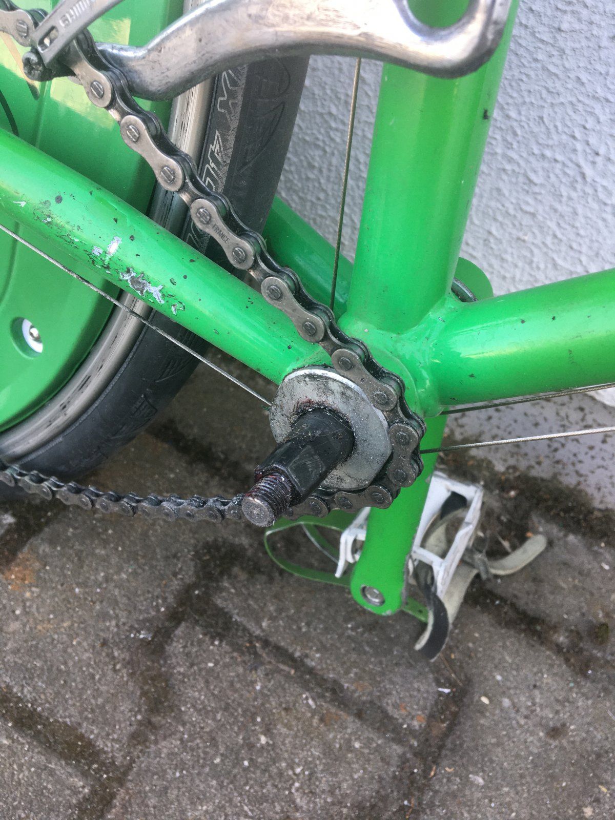

Zur Kurbel
Jetzt weiß ich auch warum sie sich so gesträubt hat
Erst geschlitzt und mit Schraubenzieher gespreizt und schon war sie runter
Danach hab ich auch gesehen warum sie nicht wollt
Das rote Zeug an Welle und Kurbel sieht nach Schrauben Sicherung aus

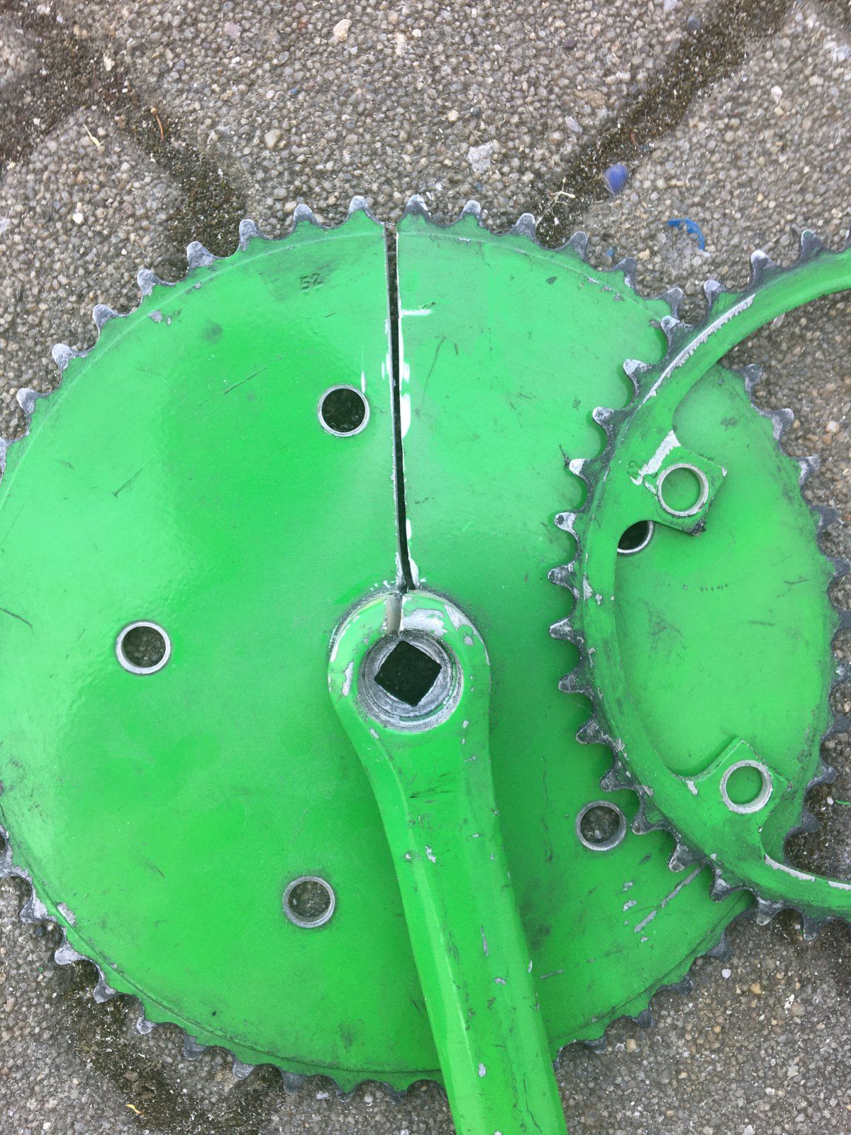

Neue Kurbel drauf
Die Blatter sehen im Vergleich auch weniger benutzt aus als die alten
Auch die neue Kurbel ist noch 100% gerade
Was ich mir schon gedacht hab aber es ist vernachlässigbar es schleift nichts mehr nicht mal im wiegetritt und es schaltet sauber hoch und runder das sogar ziemlich gut.

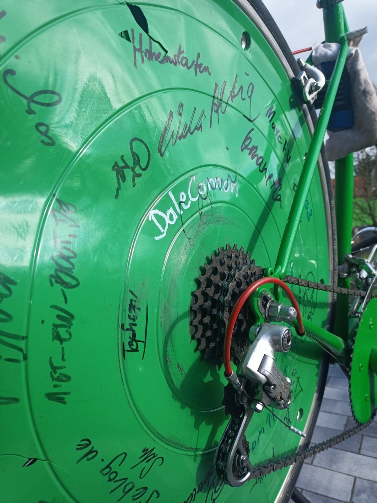

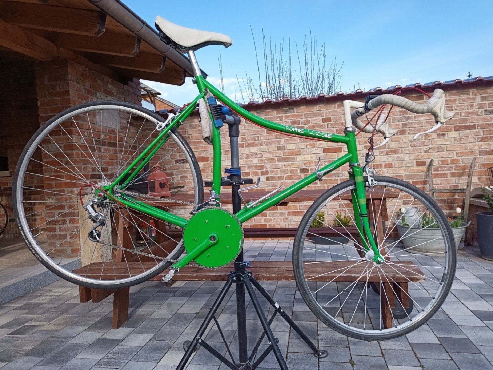

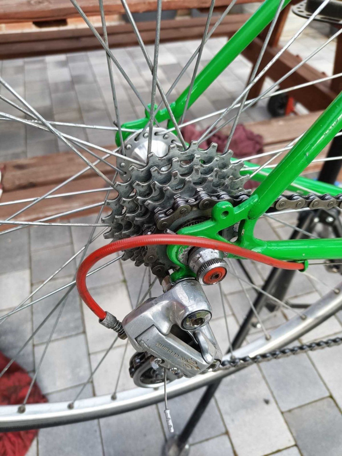

Die Frage ist, wo wird in der Zwischenzeit unterschrieben? Vielleicht auf dem Rahmen? Oder auf dem grünen Kettenblatt? Hält das?So, ich hab jetzt erstmal das Maillard-Hinterrad fit gemacht und eingebaut. Hat leider nur eine Ritzelabstufung von 14-24, statt 14-28 wie bisher bei der Scheibe ! Sollte auch nur als Übergangslösung genutzt werden, evtl. hat irgendein Forumsmittglied ein adäquates Scheibenrad welches grün "gefärbt" werden könnte.
Anhang anzeigen 934201Anhang anzeigen 934203
@derMicha : Dein Vorschlag die Rückseite mit GFK zu laminieren hört sich gut an, evtl. funktioniert auch eine vollflächige Trägerfolie.
