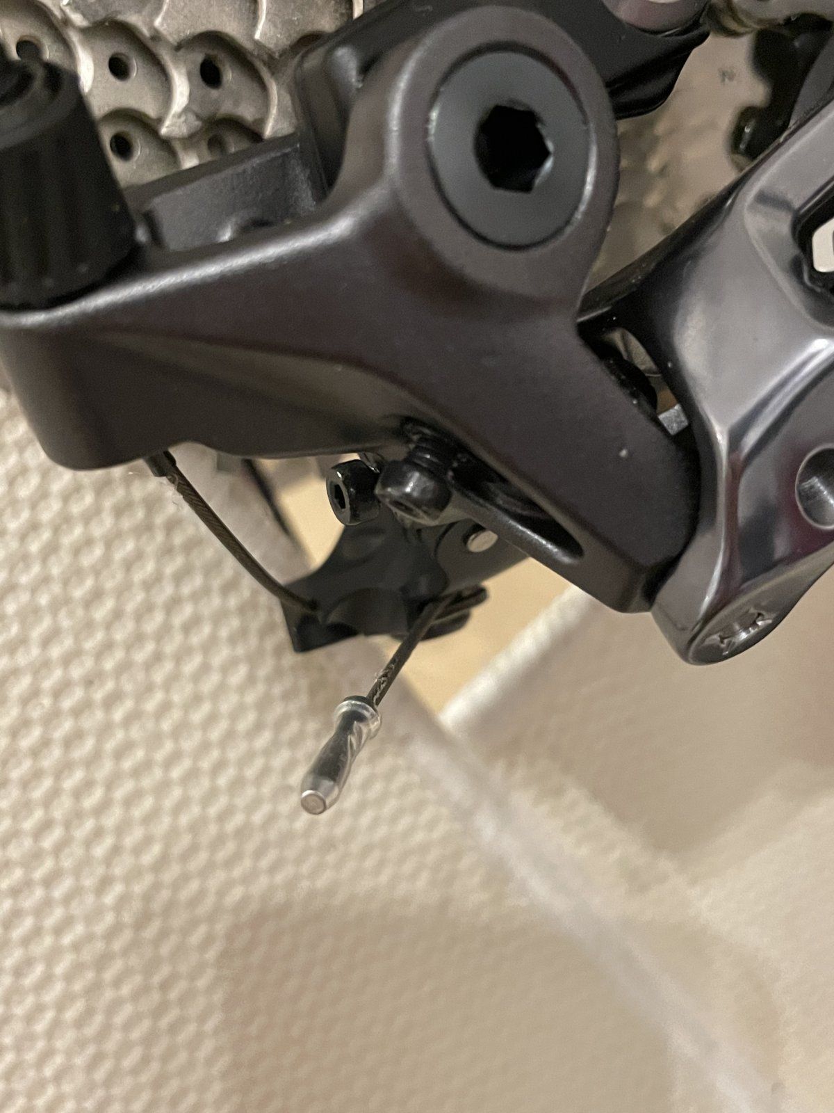

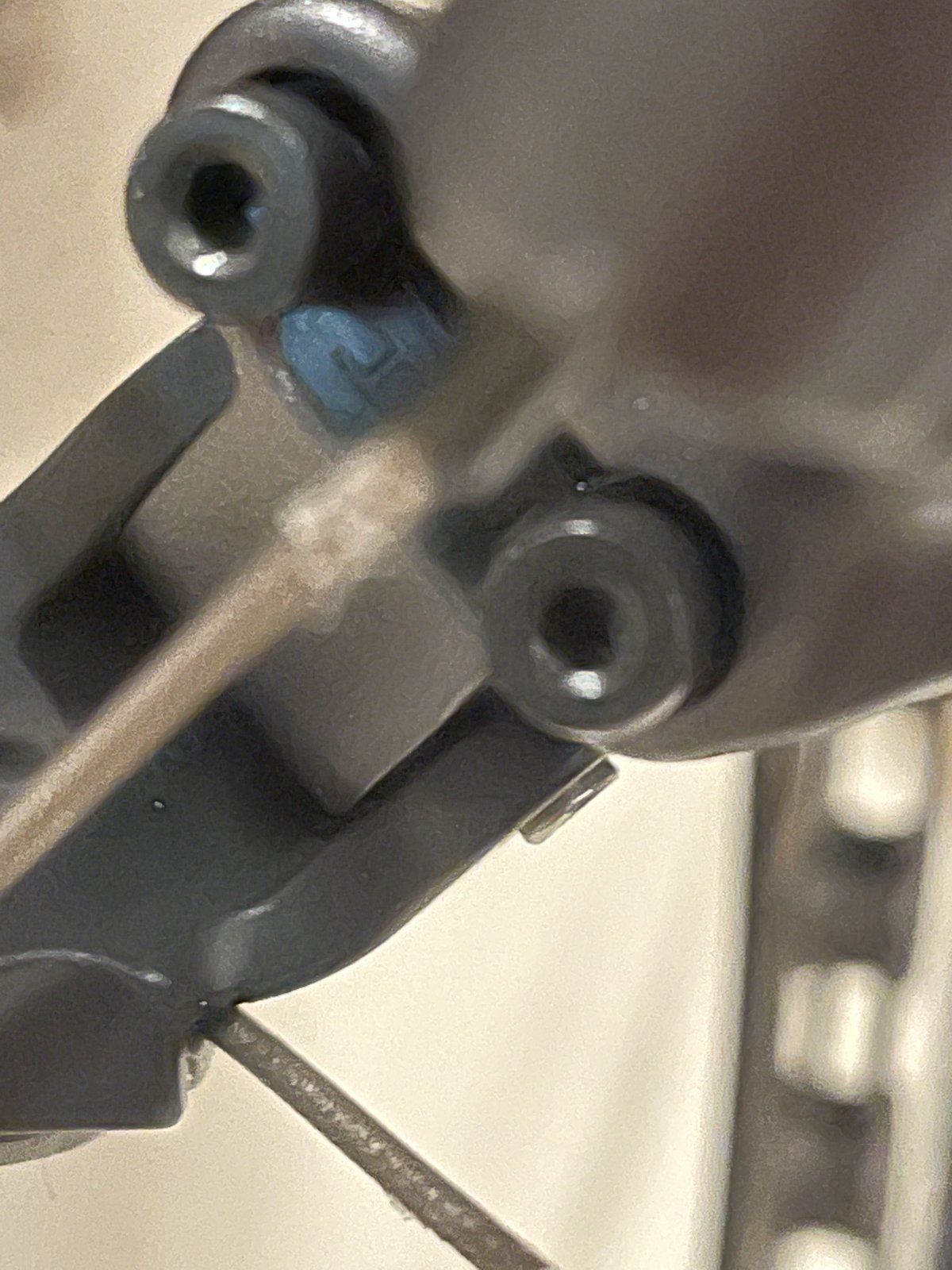

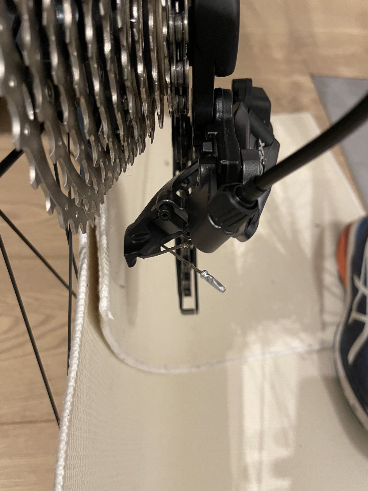

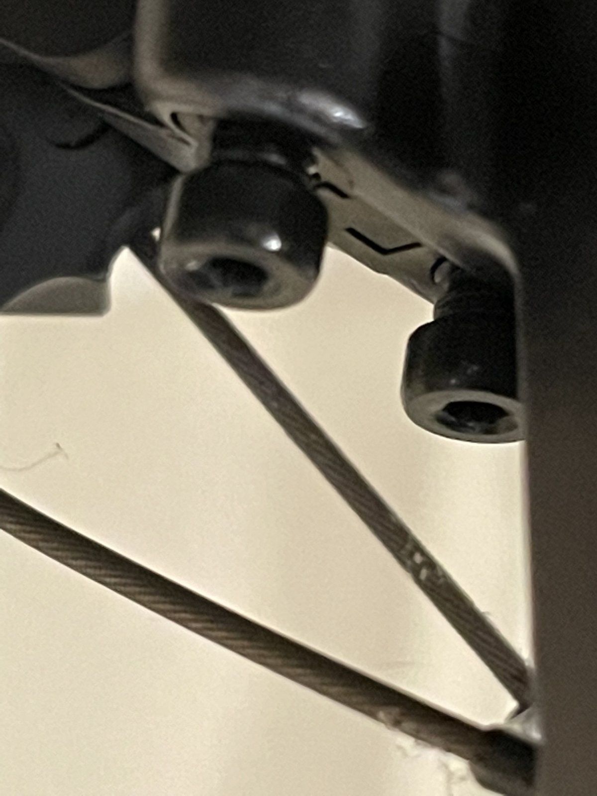

Hallo G.Fahr,
danke für deine schnelle Antwort.
Ich versuche es mal mit Photos und hoffe dass ich auch aus der richtigen Position geknipst habe. 🙂

1) Das Schaltkabel sitzt so locker (und/oder ist falsch verlegt), dass selbst unter maximaler Zugspannung nicht auf das zweitkleinste Ritzel geschaltet wird (siehe @tian_c ). Um dies zu überprüfen, wie folgt vorgehen. Den inneren / kleine Hebel des Schalthebels zehn Mal drücken (auf keinen Fall mit zuviel Kraftaufwand, siehe Punkt 2). Nun soll eine zweite Person mit dem Finger etwas am Kabel, welches in Foto ja (2) aus der kleinen Hülle kommt, ziehen. Da müsste nun einiges an Spiel sein, sofern es sich um dieses Problem handelt.
