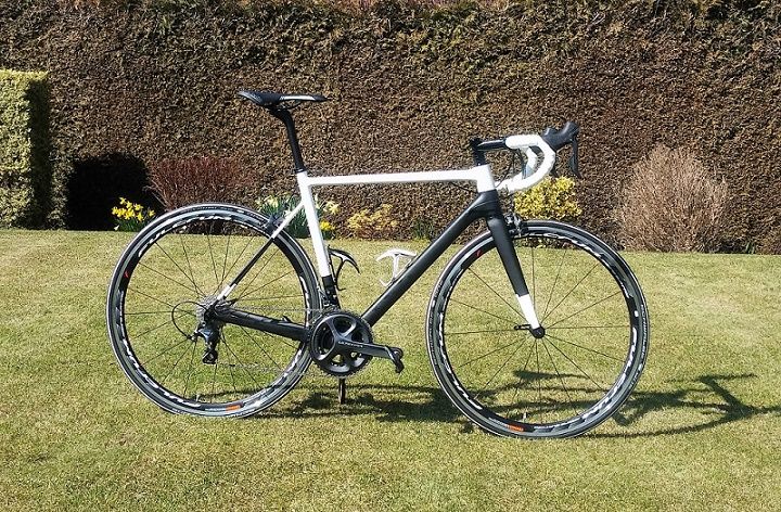

Hier ein Bild des komplett aufgebauten Rades mit Ultegra 6800, Ritchey WCS Cockpit und Fulcrum Racing Quattro Laufradsatz.

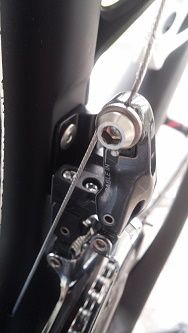

Beim abgebildeten Rad (RH 56) hat uns die Einstellung des Umwerfers beinahe zur Verzweiflung gebracht. Nach penibelster Ausrichtung und mehreren Versuchen mit ein- und ausgeschaltetem Wandler, konnten bei Schräglauf der Kette jeweils die 3-4 äusseren Ritzel nicht ohne Schleifen der Kette am Umwerfer gefahren werden. Beim kleineren Rahmen (RH 54) war die Einstellung binnen weniger Minuten erledigt.
Ursache des Problems:
Wurde vorne gross, hinten gross schleiffrei eingestellt (gem. Shimano Anleitung), war die Zugspannung derart gering, dass die Trimmfunktion vorne auf dem kleinen Blatt nicht mehr funktioniert hat und somit vorne klein, hinten klein nicht gefahren werden konnte.
Erhöhte man die Zugspannung, damit vorne klein, hinten klein ohne Schleifen funktionierte, war die Zugspannung so hoch, dass die Trimmfunktion auf dem grossen Blatt nicht genutzt werden konnte und somit vorne gross, hinten gross nicht möglich war.
Lösung:
Abhilfe brachte erst eine von Shimano als "verboten/nicht empfohlen" gekennzeichnete Klemmvariante des Zuges im Umwerfer. Bei der abgebildeten Variante profitiert man von einem anderen Hebelverhältnis am Arm des Umwerfers. Nun sind die Schaltwechsel mit sehr geringer Handkraft möglich und mittels Trimmfunktion selbst gross-gross, bzw. klein-klein ohne Schleifen fahrbar. Wir sind uns bewusst, dass diese Kombi nicht gefahren werden soll. Tut sie auch nicht. Trotzdem sollten Die Komponenten m.M.n. möglichst perfekt eingestellt sein.
