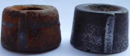

ach ja, hier foto:

hast Du dir den Konus schon mal angeschaut ? hört sich für mich irgendwie nach Verschleiß an...
rate mal mit welchem der beiden ich meinen Vorbau nicht mehr fest bekommen hab :)
Ist einfach beim anziehen immer weiter in den Schaft gerutscht. Hat sich zwar angefühlt als ob es fest werden würde, wurde es aber nicht wirklich...
Tante Edit fragt ob der Konus original beim Vorbau dabei war ? Gibt es evtl. verschiedene Schaftinnendurchmesser/Konusaußendurchmesser ?

das mit´m konus hab ich ausprobiert, det wars nich...
