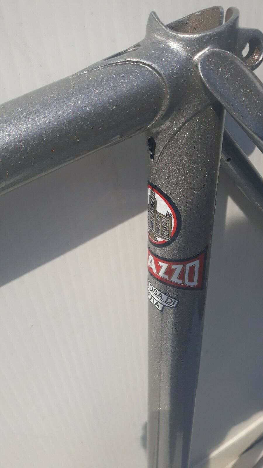

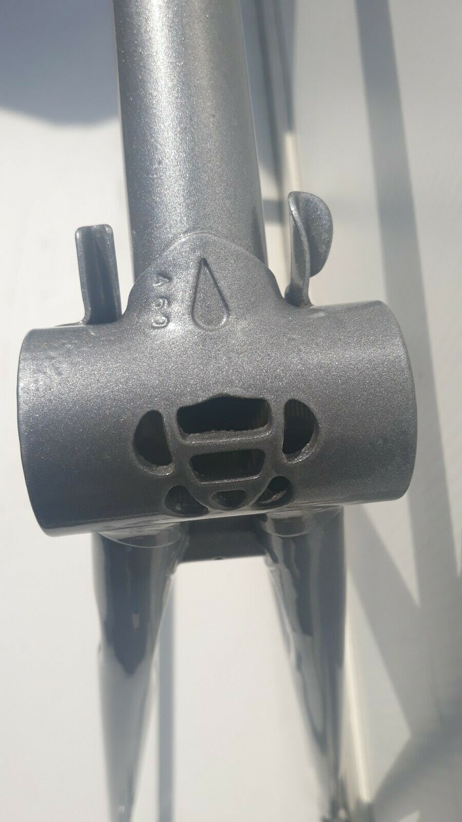

Mittendorf 1981
51cm 8,75 kg.
HaMi
Hans Mittendorf
Reynolds 531 Special Lightweight
Vitus dropouts
Galli Super Criterium gruppo
pedal axle Titanium
brake bolts titanium and ergal nuts etc
F.T bologna bottom bracket with titanium shaft
alloy/ergal chainring bolts
Cobra alloy seat-post binder bolt
Selle San Marco Concor Superlegger alloy rails

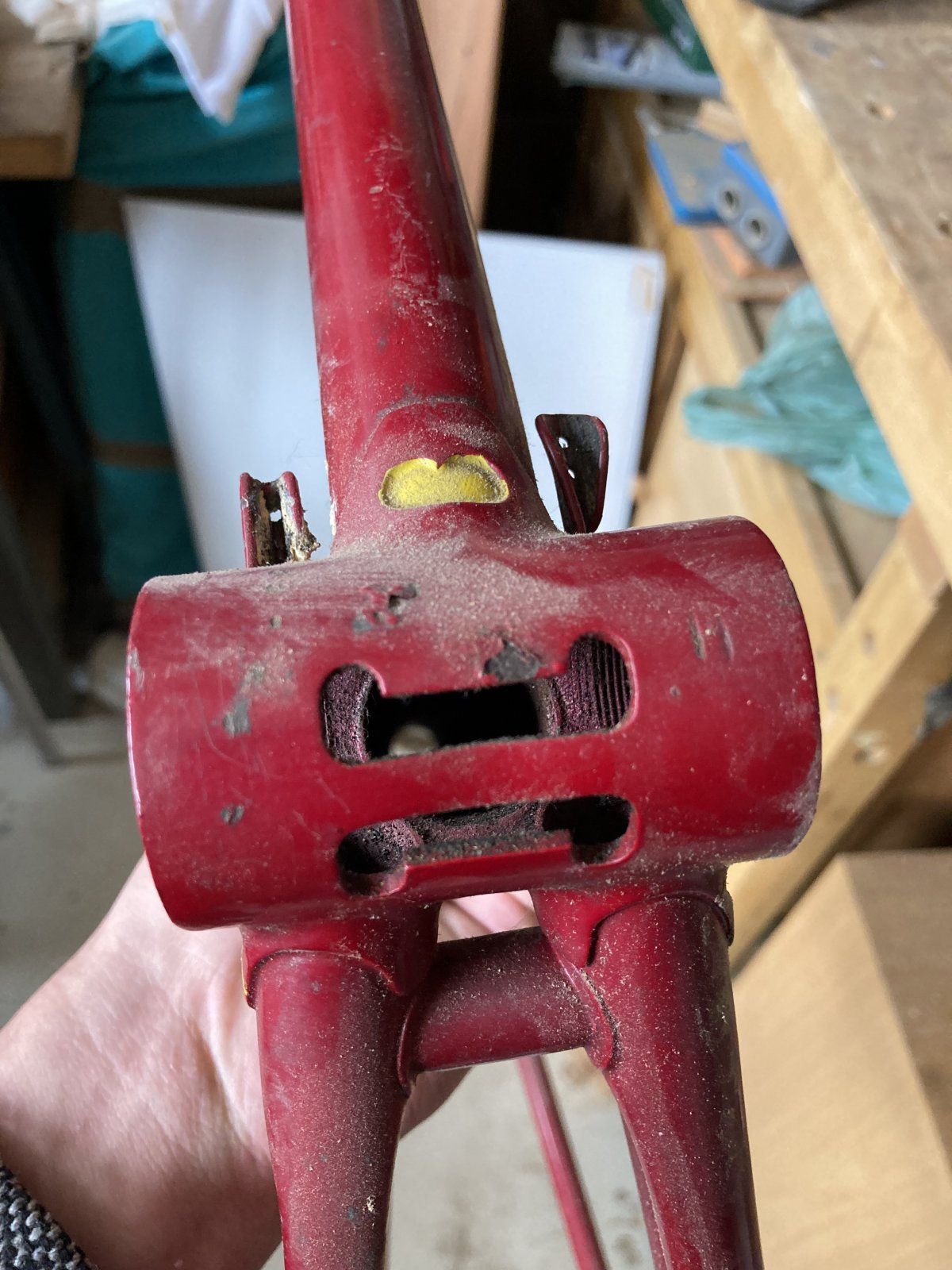

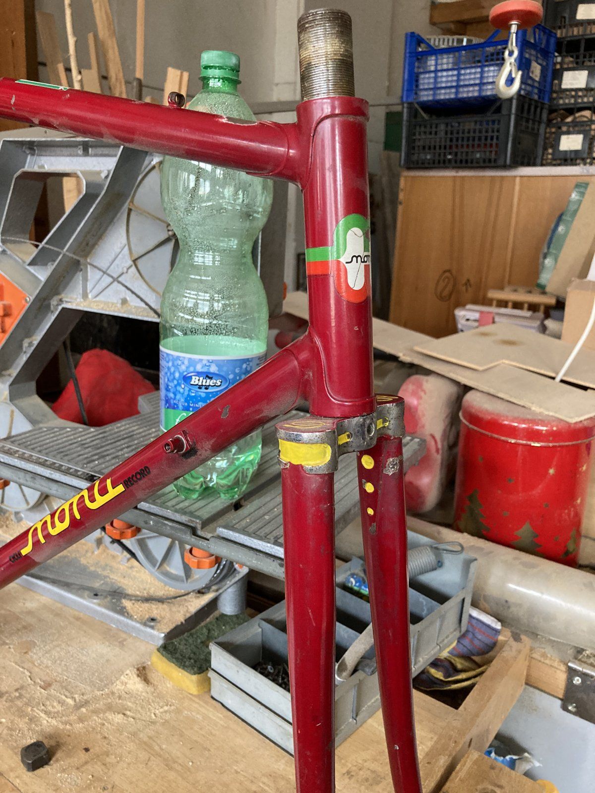

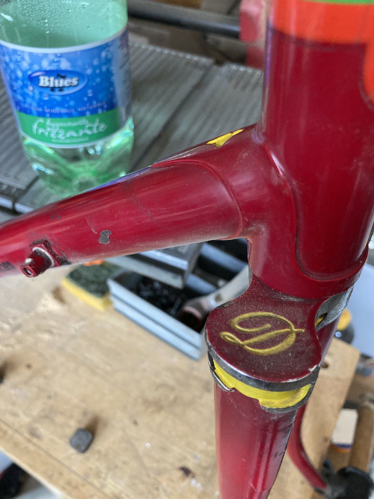

Es gehört einem Freund, den ich gerade besucht habe. Montidecals…
Anhang anzeigen 1062536Anhang anzeigen 1062537
Unverkäuflich. Ich kann ihn aber gerne um die Decals fragen, wenn du die brauchst.
man spuert sprichwoertlich den Blues 🤷🏾‍♂️!
Ick kann da nix fuer, Ick schwoer! 😂
monti habe ich sogleich gescannt :cool: :D
edit: even blues frizzante 💦 sparkling 🤣
:bier:

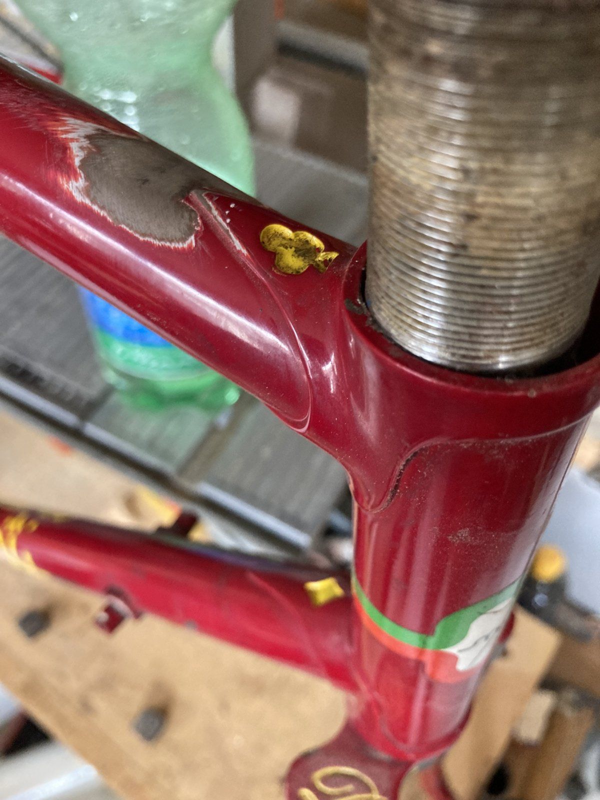

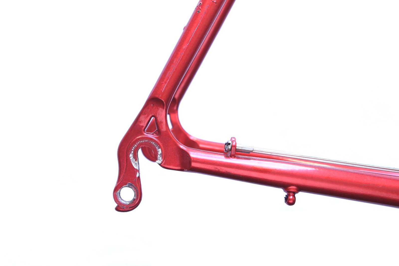

Dieses Radl hatte ich nur 1 Jahr bei mir und musste es dann einem Arbeits-Kollegen verkaufen. Da hat sich Piero ausgetobt …. Bremsen & Kurbel beachten. Nur neue Schriftzüge.
Wahnsinn.

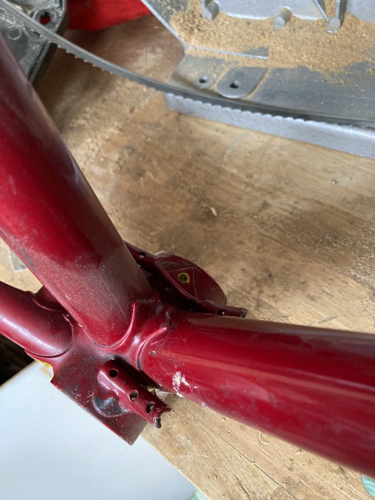

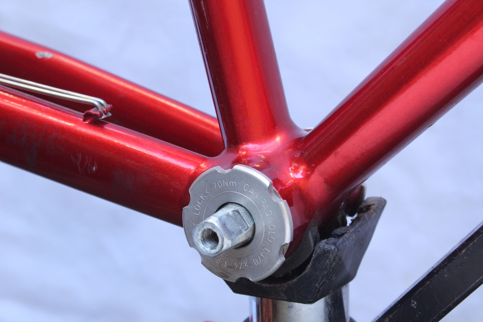

Hast noch ein Schnappschuss 📸 des Tretalgergehaeuses von unten?
Jahrgang ;-)

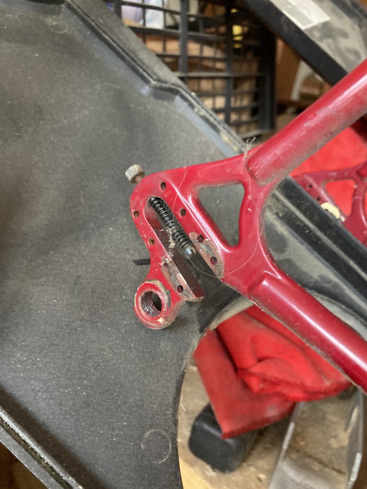

Die Ausfallenden sind wunderbar!
edit: Sattelmuffe von hinten bitte auch.
Urst Understatement - die rueckseitige Modifizierung/Bearbeitung der Komponenten wie Bremszangen und Kurbel.
Spiegelt sich partiell in der Beaebeitung der Ausfallenden wieder.
🌋 eruptive Grueße des "il volcano Piero Serena"

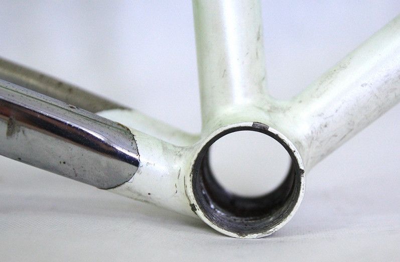

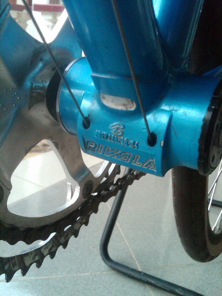

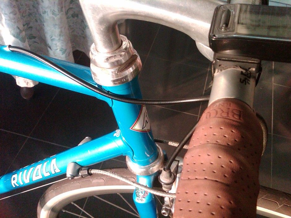

Aehnlich Chiesa&Rivola mit dem Kohleofen geloetet!
Rivola, Massa Lombarda
1963-2006
brazed by Gianni Rivola
Columbus SLX tubing
Cinelli tipo Spoiler bottom bracket shell - by Microfusione italiana, 20080 Pasturago di Vernate - MI, Via Castel Merlino - with RIVOLA panto ;-)
Cinelli CSM lugs
Cinelli SCA fork crown 👑 i guess not Cinelli SC... 🤷🏾‍♂️

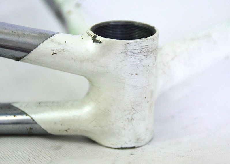

Campagnolo 1010/b porta catena dropouts by tecnociclo sestese,20099 Sesto San Giovanni; Milano
officina-workshop: via Boccaccio, 157
ufficina & magazzino-office & warehouse: via Timavo, 36 owned by Giovanni Pappalardo
Giovanni Pappalardo Milano | Gran premio (della) Montagna ⛰️ | GPM Gipiemme ???? 🤷🏾‍♂️🤷🏾‍♂️🤷🏾‍♂️ :D

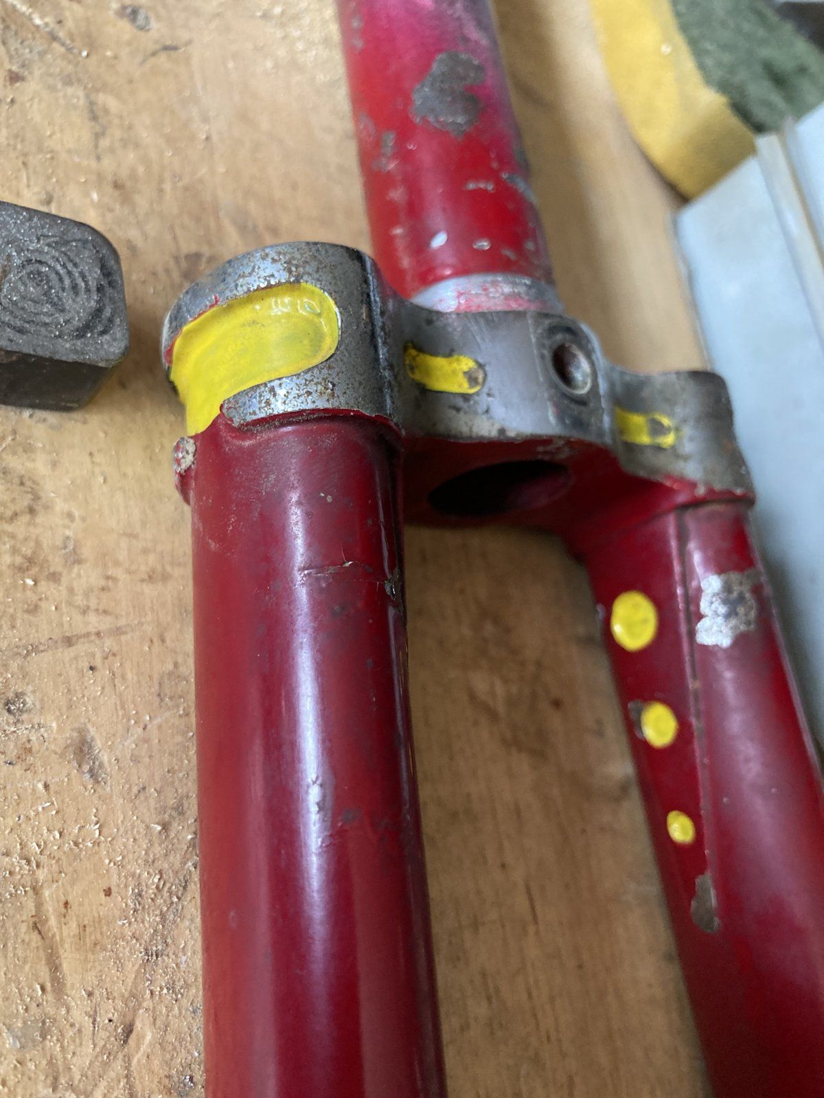

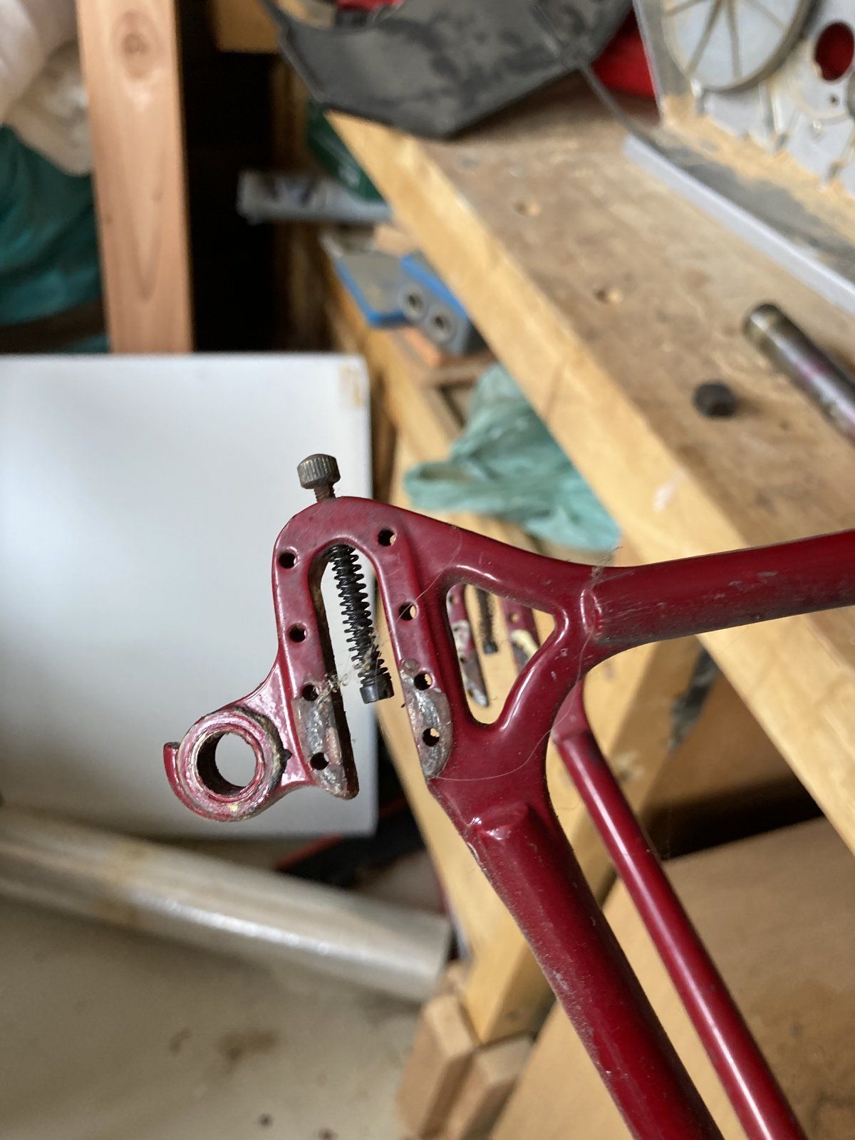

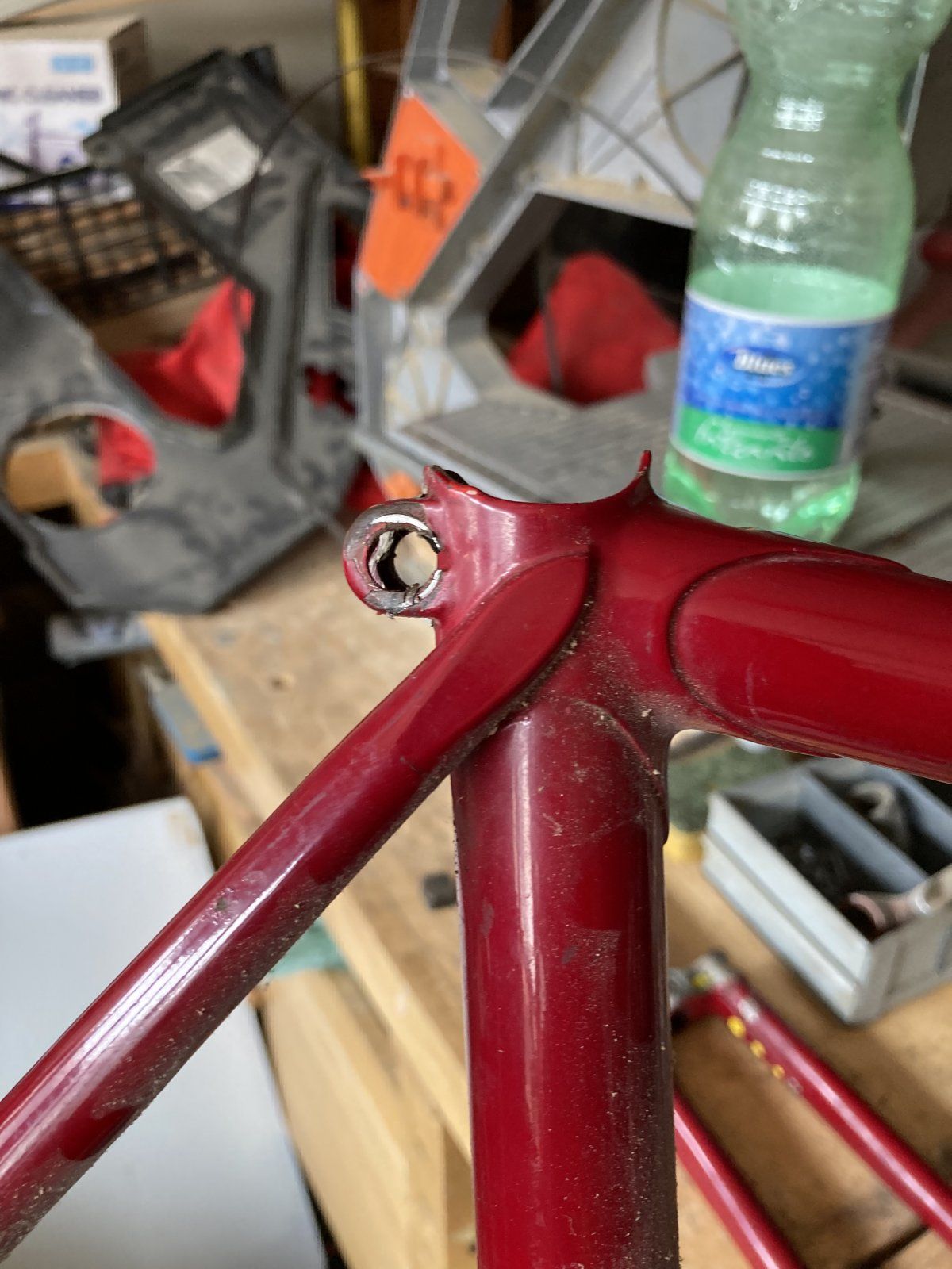

RR
RoRo
maybe still in his early creative phase... (regarding his seatcluster or mainly how the seatpost is tightened)🤷🏾‍♂️
RollsRoyce 👼🏾??? :D
some trademarks missin' other are certainly present... 🤷🏾‍♂️😍🙏🏾
🔭 🔍 dropouts
angles around the bb shell uffff 😍
cross ovalized downtube and seattube towards the bb shell
dimpled/dented seattube for shorter wheelbase - no cainstay brigde ⚖️ 🪶 lighter too
fillet brazed
