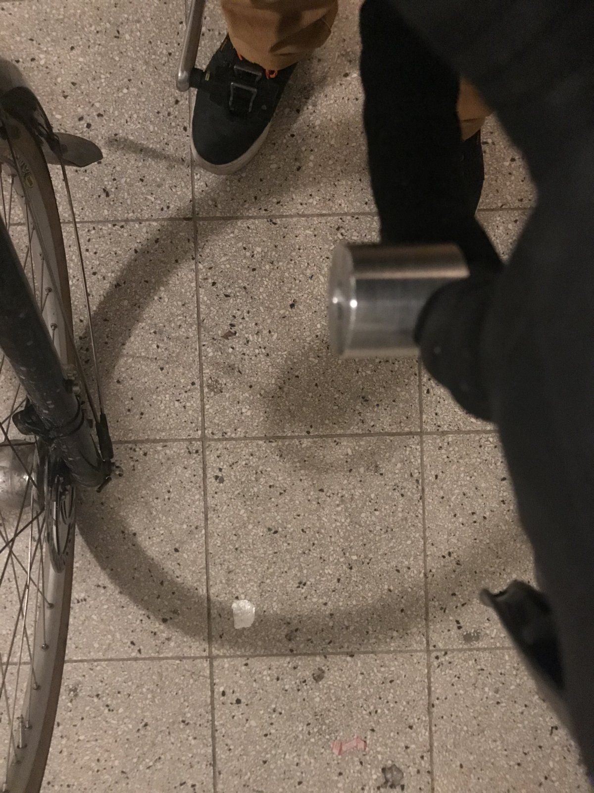

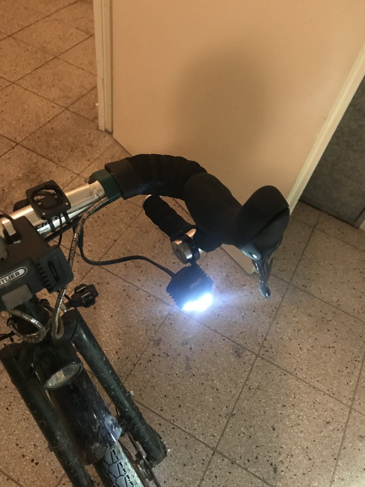

Das ist meine Lösung, habe auch keinen Platz mehr am Oberlenker

Achso, das wollte ich noch ergänzen: Ich möchte mir mein Ultimate eigentlich nicht mit einer größeren Anbaulösung verschandeln. Zudem schätze ich, dass deine Lösung in Unterlenkerhaltung stört.
