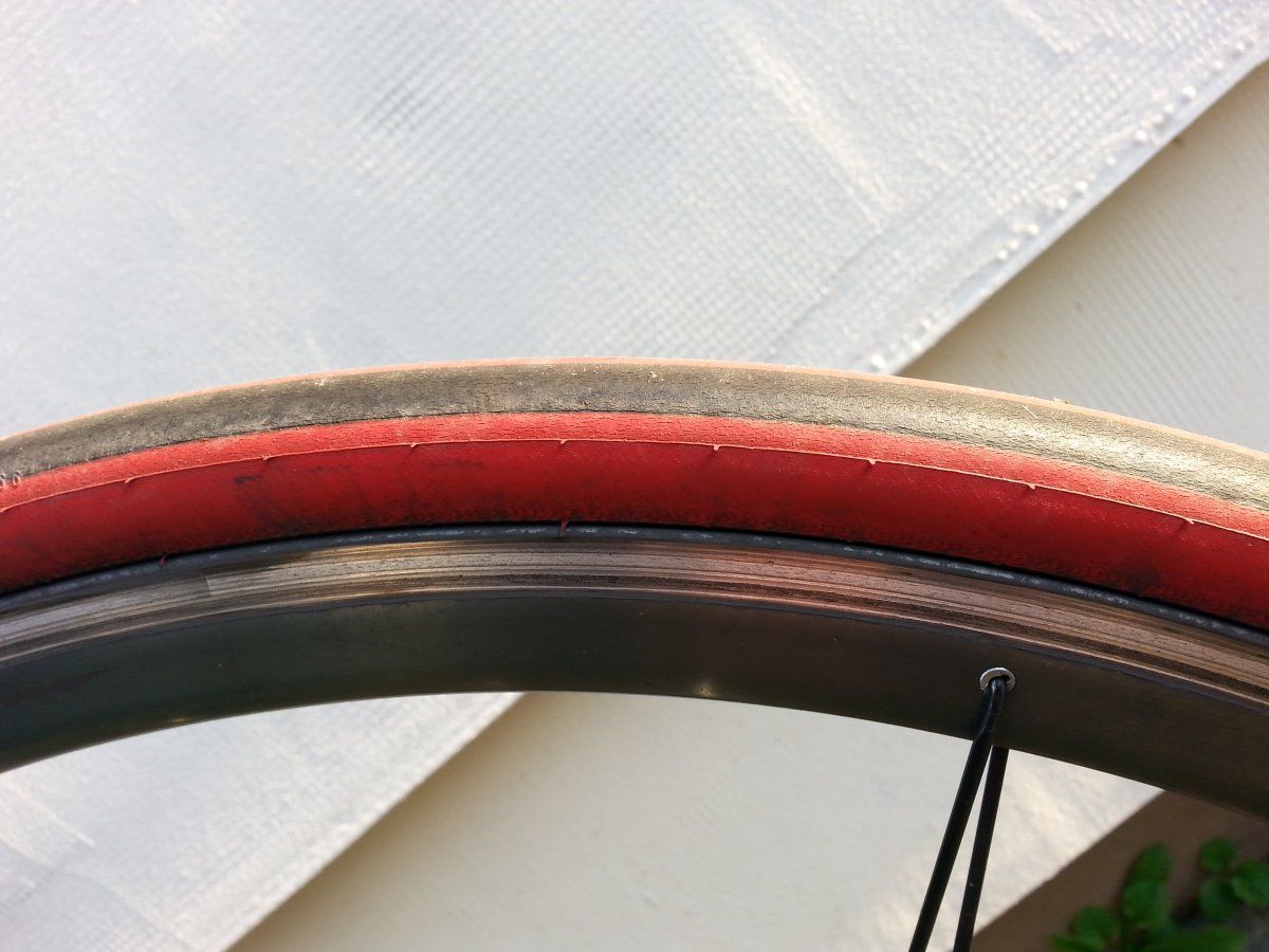

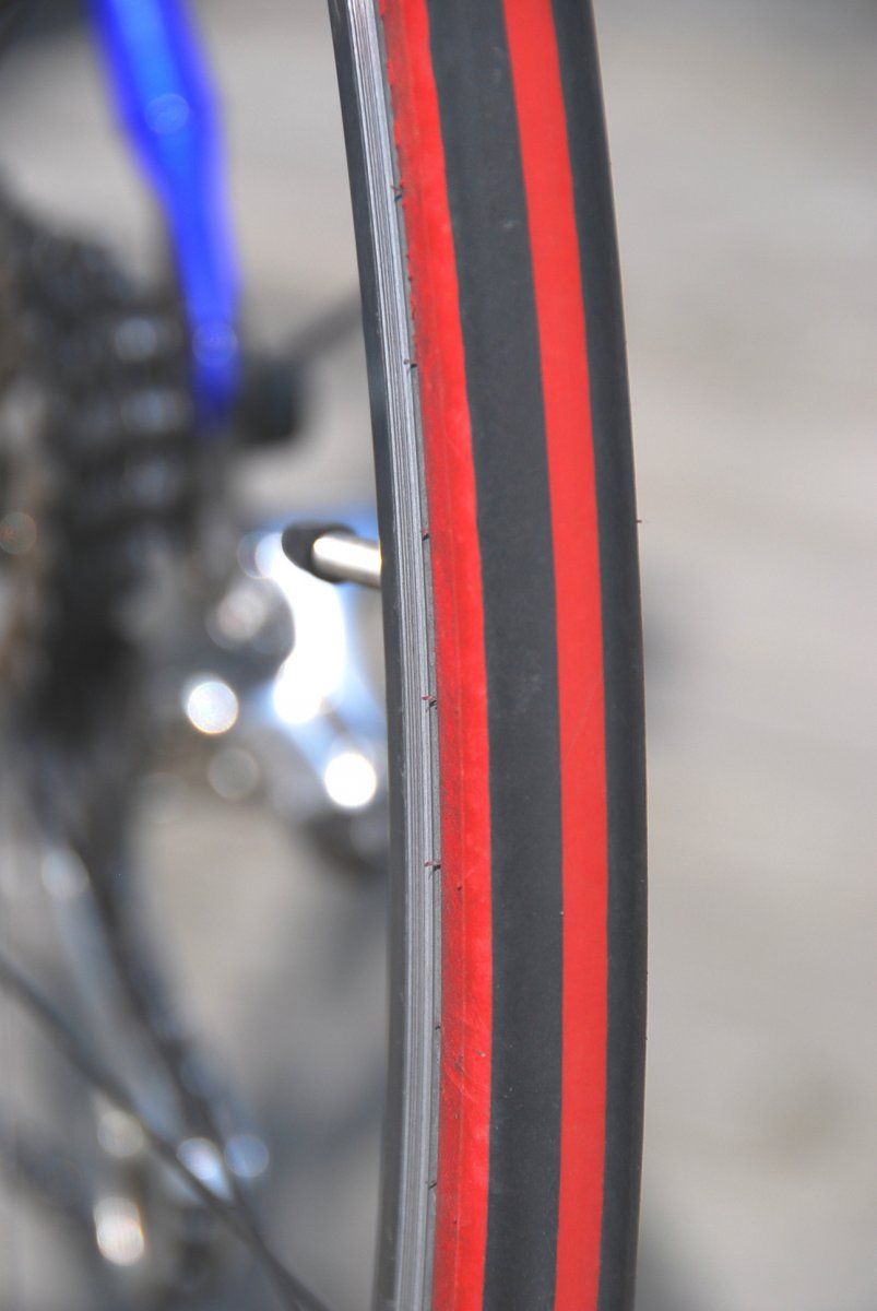

Es gibt aber auch diesen hier. Schwarze Lauffläche is schon mal gut. Ansonsten verdreckt diese in Farbe einfach durch die Nutzung.
Da habe ich andere Erfahrungen gemacht.
Die Reifen habe ich mindestens 3 Jahre drauf.
Allerdings auch nicht so häufig gefahren. Schätze 1500-2000 km.
Für mein Auge sind sie jetzt nicht unansehnlich.
Beim nächsten würde ich aber eher in der Mitte/Hauptlauffläche schwarz wählen.

Ich habe nochmal ein Foto mi gesäubertem Reifen gemacht.
Farbige Reifen mögen ja Geschmack Sache sein,
aber der sieht doch noch ordentlich aus für einen gefahrenen bei Wind und Wetter.
