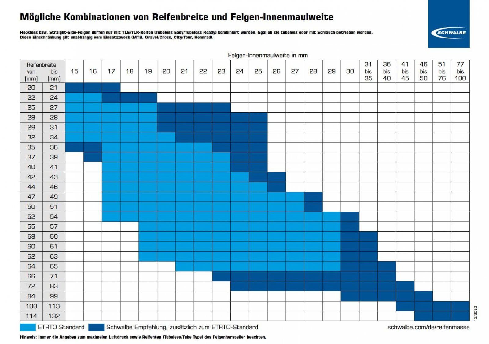

Guter Punkt, scheint aber zu gehen, diesem Bild zu Folge.
Der Laufradsatz ist ein DT Swiss G1800 Spline, Innenmaulweite 24 mm.
Die Tabelle sagt nur, was funktionell zusammen passt.
Bei 24 mm innen würde ich fast darauf wetten, dass es klemmen wird.

Oh, ok.
LRS vom Renner nehmen und ans Gravel bauen? Sonst frag ich mal im Verein nach, für die kleineren haben die Leihräder, da könnte ja eins übrig sein, von dem ich den LRS leihen könnte.
Und sonst, was gibt es an günstigen Cross fähigen LRS zu kaufen, mit günstig meine ich bis 300€?
Erst einmal würde ich auf den Webseiten der Reifenhersteller gucken, welche Felgenbreite als Bezugsgröße verwendet wird - steht nicht überall, aber manche Hersteller sind so informativ.
