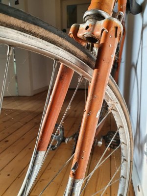

Hallo Liebe Forumsmitglieder,
um nicht zu weit auszuholen die Kurzversion. Ich habe von einem Freund dieses Rad geschenkt bekommen, was bei ihm 3 Jahre im Keller stand, was er wiederum auch geschenkt bekommen hat. Gerade mache ich eine Bestandsaufnahme und möchte hier mal dazu Fragen stellen plus weitere Meinungen und Infos einholen.
Aktuell sammele ich mit Hilfe von Blogbeiträgen, was so gebraucht wird an Werkzeug etc. Meine Freunde die viel Rad fahren kommen eher aus dem Downhill Bereich und haben wenig Erfahrungen mit Rennrad Restauration, deshalb wollt ich hier mal ein bisschen andere Quellen anzapfen. Ich selbst habe nur mal Geräte repariert oder Möbel restauriert, dafür macht es mir Spaß mich in so neue Sachen einzuarbeiten und ich hab Bock es wieder frisch zu machen.
Mir macht der Lack etwas Sorgen, weil der an allen Enden und Ecken blättert oder schon geplatzt ist teilweise auch bei den "Verzierungen".
Einzelne Stellen auszubessern ist eine Sache, aber wie ist das mit so einem Fleckenteppich?
An sich möchte ich alles so gut es geht erhalten.
Bin über jeden Beitrag dankbar und freue mich auf eure Antworten.

Hallo Helmut, erstmal herzlich willkommen im Forum für bekloppte Liebhaber älter Rennräder.
Dein Rad ist keines von den schlechten Peugeots aus dieser Zeit. Das kannst du erkennen an den geschmiedeten Simplex Ausfallenden hinten und der teilverchromten Gabel, genau so wie an der Stronglight Kurbel nebst Innenlager ( ich schätze die Welle ist hohl).
Was du an Teilen brauchst ist natürlich der Bremshebel, Bremse, Lenkerband und zwei neue Reifen. Sind die Reifen aufgeklebt, wenn ja, das muss man mögen und dabei kommt es natürlich auch drauf an, was du mit dem Rad machen willst. Bei schönem Wetter fahren, als Stadtrad oder weiterverkaufen?
Wenn wir wissen, was du damit vor hast, können wir gezieltere Tips geben. Das ist besser als auf jede Möglichkeit separat einzugehen.
Hey Armin, danke erstmal fürs Willkommen heißen und deine Antwort.
Also in erster Linie will ich es als Stadtrad nutzen. Touren sind für mich optional und wird wahrscheinlich eher die Ausnahme sein. Da ich eher im Norden Deutschlands wohne und Sonnenstrahlen sich nicht so oft hier her verirren möchte ich es mit Blick auf den Lack Wetterfest bekommen, bevor ich mich damit nach draußen wage.
Ahoi Helmut,
willkommen hier, wie im richtigen Leben hat auch hier jeder seine eigene Meinung und Vorlieben.
Als Tip meinerseits: versuche nicht moderne Komponenten an das Rad zu schrauben, was du brauchst kannst du für ein paar Euro finden, hier oder den einschlägigen Seiten.
Den Lack würde ich erstmal aufpolieren, das wirkt manchmal Wunder....
Würde erst Mal an einer Stelle mit Stahlwolle #0000 prüfen ob der Lack noch haftet
Im Bereich wo Sattelrohr aufs Oberrohr trifft sieht's nicht gut aus
Ne Vollsanierung kostet Zeit Geld u gute Nerven
