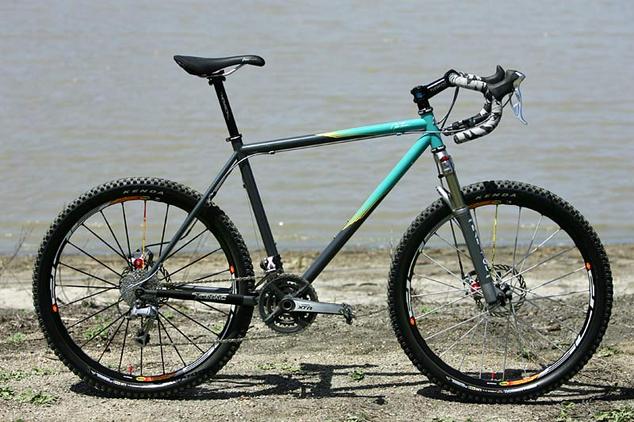

moin
hab mal ne frage
kann mann am mtb einen rennradlenker ranbauen ohne die bremsen wechseln zu müssen???
mfg norman
Mit hydraulisch betätigten Scheibenbremsen wird es schwierig. Für Seilzug-betätigte Bremsen gibt es spezielle Rennbremshebel, die für V-Brake übersetzt sind (von Dia-Compe, Tektro und Cane Creek). Z.B. hier.
Bei der Schaltung muss man halt kreativ sein.
Und noch ein Bild:
Gruß
Maxim
AW: rennradlenker am mtb
Also ich fahre seit 10 Jahren Campa-Eropowerhebel Veloce 1999 zusammen mit V-Brakes: Erst eine mittellange Tektro-V-Brake, jetzt kurze Campa Veloce-V-Brakes. Geht alles ohne Probleme, obwohl mir seit Jahren alle möglichen Leute erzählen wollen, dass das überhaupt gar nicht funktionieren kann.
Die beißt natürlich um Welten besser als so eine erbarmungswürdige Cantilever-Bremse. Auch noch besser als eine normale RR-Bremse. Aber wenn ich wählen könnte hätte ich gerne die V-Brake-Bremsleistung auch am normalen Rennrad.
Wenn man partout einen Nachteil haben will, bitte: Es ist möglich, so fest zu bremsen, dass das Hinterrad abhebt. O.k, war nie ein Problem für mich.
By the way, in der aktuellen "Tour" gibt es bei den Crossräder-Tests gerade zwei Beispiele für Rennrad-Bremsschalthebel kombiniert mit mechanischen Scheibenbremsen.
