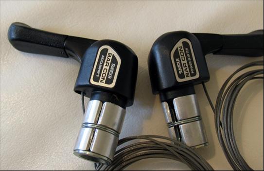

Was natürlich auch immer geht, sind Lenkerendschalthebel. Die hießen bei Suntour "Bar Con" und müssen für Dein Rad schwarz sein, mit Knebelschrauben auf der Innenseite. Die älteren silbernen mit Schlitzschrauben sind ungerastert.
7-fach passt bei Suntour meiner Meinung nach immer zu allen Suntour-Gruppen, auch MTB.
8-fach wird bei den Rennradsachen manchmal seltsam und hatte dann andere Naben und Ritzel, die nicht unbedingt zu den 8-fach MTB-Sachen passen. Nur, falls Du aufrüsten willst.

Lenkerendschalthebel geht auch, allerdings finde ich die nicht ganz so gut wie die Commands und preislich wird sich das nichts geben.
