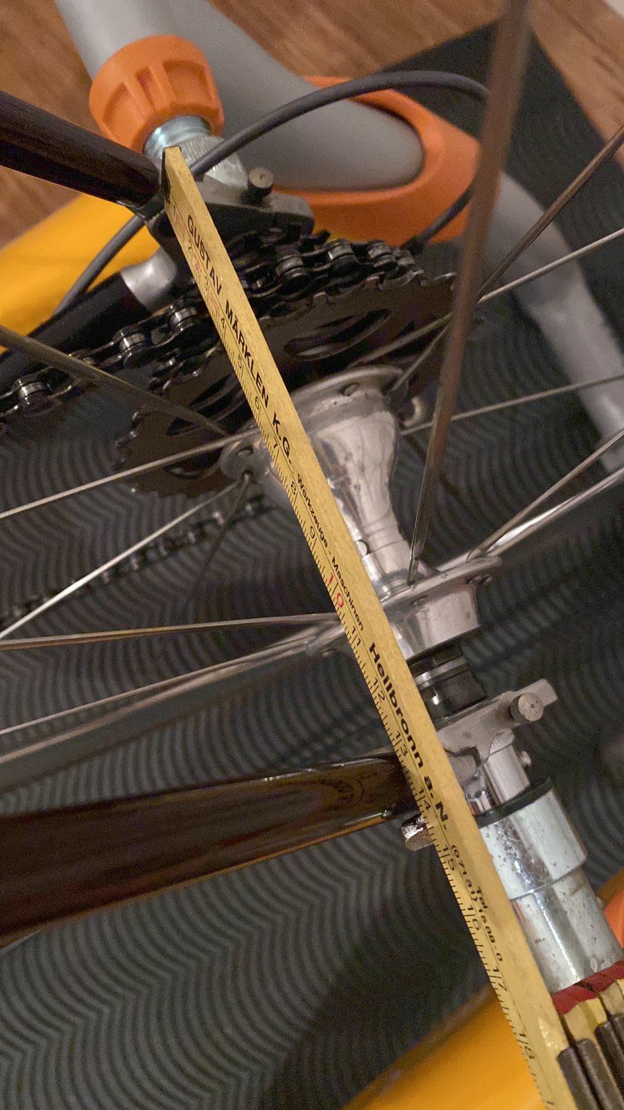

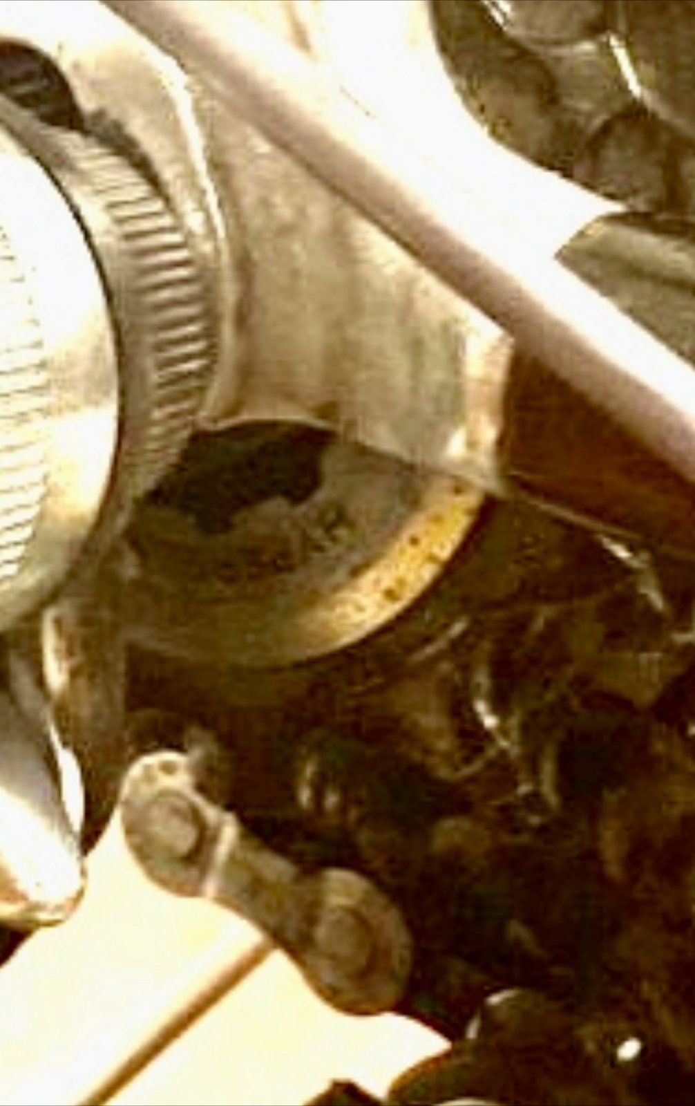

Ob es für Shamals Shimano Freilauf gibt weiß ich nicht. Wenn der TO nicht so knickrig mit Bildern wäre, hätte er wohl möglich bereits eine Antwort
Gibt es für die Shamals überhaupt einen ShimanoFreilauf?
Glaube da steht Hyperglide, also Shimano
Hier die Lösung: Shimano, Innenabstand 130 mm
Das heißt, das sollte dich passen oder?

ein shamal mit shimano 8f hat allerwahrscheinlichst den rohloff cash 8 freilaufkörper, mit dem geht shimano 8-10f.
der ist ein echter wertkörper!
