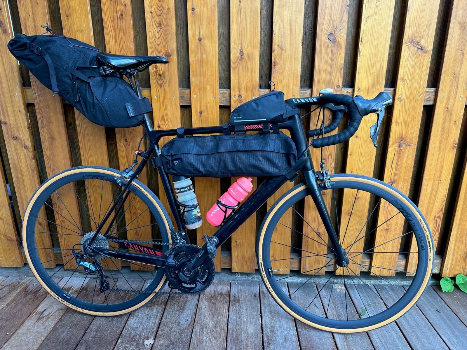

Bin am WE (mal wieder) von München zum Gardasee mit meinem 2017er Canyon CF auf 25mm Reifen gefahren. Trotz voller Beladung (fahrfertig 14,6kg) würde ich das Rad für eine solche Tour immer meinem Cube Crosser vorziehen. Die schmalen Reifen und das niedrigere Gewicht macht sich vor allem auf langen Strecken durchaus bemerkbar.
Wenn man selber über 90kg hat spielts ne untergeordnete Rolle obs Rad 8,6 oder 9,2 kg hat :D Vorteil ist halt, ich kann bei mehr Reifenfreiheit auch dickere Schlappen aufziehen aber genauso 28er Rennrad reifen. Bei nem reinen Renner kann ich das andersrum aber nicht.
N schönes Rad hast du aber. :)
