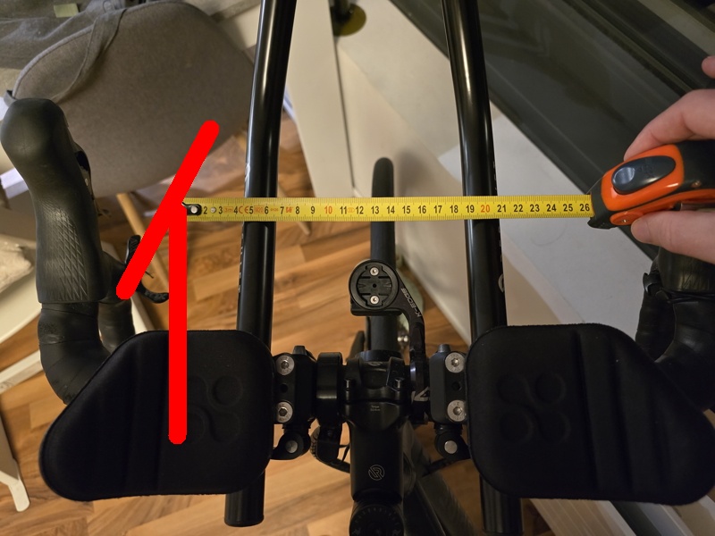

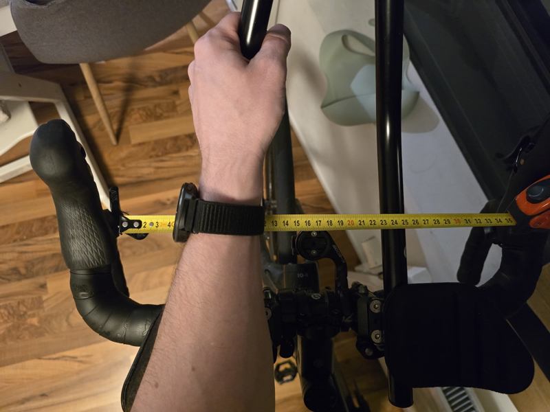

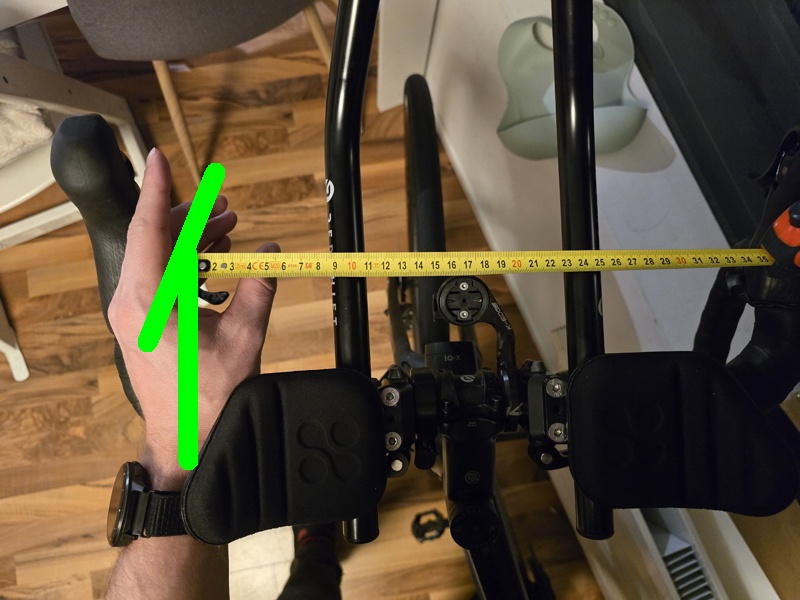

Also ich habe gerade mal an meinem Lenker (49/44er) getestet:
Der normale Griff in Bremshöcker ist bei 35er Breite gerade wohl noch möglich. Ich habe aktuell auch keine Spacer bei den Aero Bars, die würden also noch nach oben wanden.
Der von Lambda beworbene "aero griff mit ablage der unterarme auf dem Oberrohr" würde aber mit Aerobars nicht klappen. Gut - der ist auch eher was für die schnelle Ausfahrt, wenn ich keine Aerobars installiert habe
Aber: Lambda gibt an dass inkl. Innenneigung der Bremsgriffe die Breite der Bremshöcker nur noch 35-26 sein kann. Alles was wesentlich unter 32 cm. geht wäre aber wohl problematisch. Ich könnte noch meine Aero Bars jeweils 1-2 cm nach innen setzen denke ich (bzw. die Pads).
Ich denke der Lenker ist schon wirklich am unteren Limit dessen, was von der Breite her sinnvoll ist. Ich muss aber auch ehrlich sagen, dass ich bislang im Fahrgefühl viel mehr Spass bei schmalen Rennradlenkern hatte, als bei den druch Gravel sehr modern gewordenen sehr breiten Lenker.
