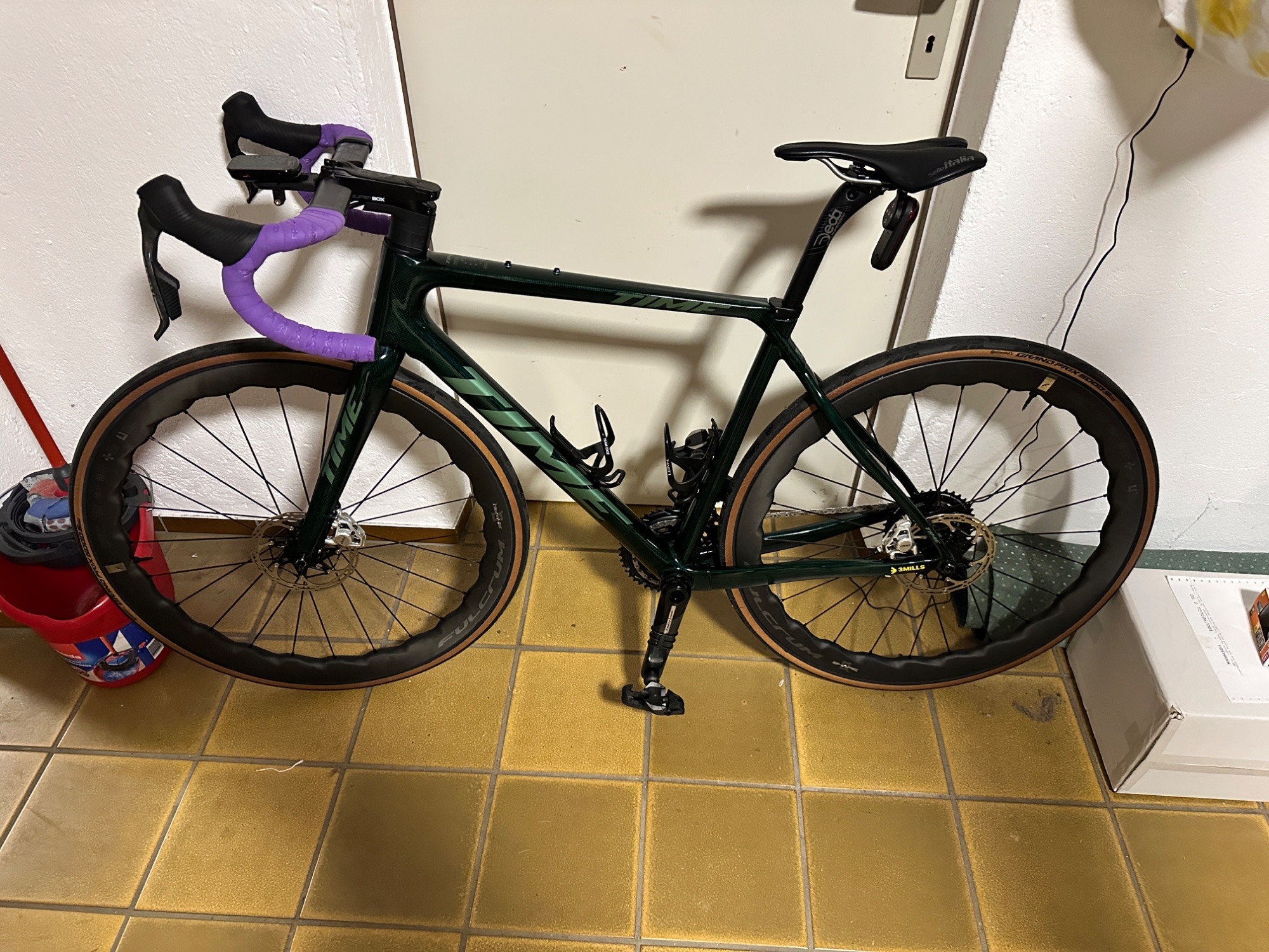

Hallo Zusammen,
hier war es lange ruhig aber ich habe nun endlich mein Wunsch-/Traumrad bekommen.
Danke nochmal an alle Beteiligten und jedem allzeit gute Fahrt!

Ich hab eben nochmal nach deinem Anfangspost geschaut; das mit dem Spacerturm und dem Sattel ganz hinten muss so?
Welche Rahmengröße ist das?
Und warum ist die Bremsleitung nicht durch den Lenker und Vorbau gelegt?
Gruss, Felix
Hallo Felix,
es ist Größe M.
Also 383 reach/563mm Stack - warum dann so ein Spacerturm, wenn beim Fitting 390/550 rausgekommen ist?
hast du so lange Oberschenkelknochen, dass bei flachen 73° Sitzwinkel 25mm Offset an der Stütze und der Sattel so weit hinten nötig ist?
Leitungen sind im Lenker/Vorbau.
Also ich kann sie sehen.
Bei dir ist die Leitung mind. vor dem Vorbau wieder aus dem Lenker geführt und unterm Vorbau mit der Plasteabdeckung kaschiert.
Das Deda DRC-System nimmt eigentlich die Leitung hinter dem Bremsgriff auf, führt sie durch den Lenker, direkt in den Vorbau.

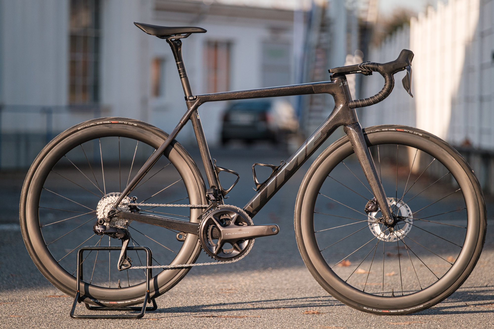

Anbei ein Beispiel, wie es gemäß deines Eingangsposts hätte aussehen können.

Zu deinem ersten Punkt, scheint es wohl so zu sein wenn das Fitting bei diesem Radbauer es so ermittelt hat.
Zu deinem zweiten Punkt, kommen die Leitungen unterhalb aus dem Lenker raus und gehen zum Vorbau.
Vermutlich kommt es daher das es kein DCR Lenker ist.
Ich habe jetzt die ersten 250km im Sattel und bin sehr zufrieden.

Also hast du mit 3Mills nochmal ein Fitting gemacht und das ist rausgekommen?
Das würde mich wundern, wenn zwei Fittings so weit auseinander liegen.
Steht auf dem Lenker nicht Superzero RS drauf? Den gibts nur mit DRC-Option und es gibt keinen Grund die Leitungen, wenn man sie schon durch den Lenker gefummelt hat, nicht auch durch den Vorbau zu fädeln.
Ausser die beiliegenden Spacer sind schon alle verbaut und man braucht nochmal 10mm.
Mich würde nicht wundern, wenn hier mit einer anderen Sattelposition und der Rahmengröße L nicht das bessere Fahrrad gebaut hätte.

Ja genau nochmal ein Fitting und das kam raus.
Dann heisst es beim nächsten Rad mal eine Termin bei Lightwolf zu ergattern, um mich von eurer Qualität zu überzeugen!
Wie gesagt ich fühle mich sehr wohl auf dem Rad und das ist wohl die Hauptsache.
