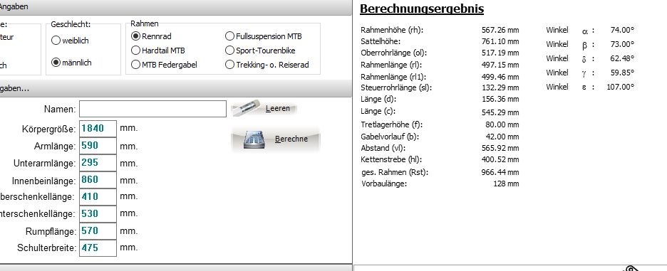

Zusätzlich habe ich bereits eine grobe Rahmenberechnung zur Orientierung durchgeführt. Vielleicht hat ja jemand hier im Forum gerade ein Bike im Auge, das mit den Daten einigermaßen übereinstimmt.
Was meint ihr? Würde eines der alternativen Bikes ebenso passen? Sind die Komponenten bei den Bikes für den Preis akzeptabel oder habt ihr noch einen ganz anderen Vorschlag?

Beim ersten Rennrad ist die Größenwahl eh etwas schwieriger, grundsätzlich gilt aber es ist leichter ein Rad größer zu machen (Stütze, Vorbau, Spacer) als kleiner, da solltest du bedenken. Und besser keine Kompromisse bei der Größe machen, also im Zweifelsfall auf die richtige Größe warten, als was falsches zu kaufen.

Das ist ein guter Tipp mit der Rahmengröße. Also geh ich lieber auf das kleinere und passe es dann nach Vorlieben an.
