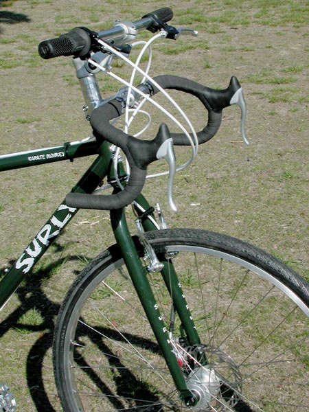

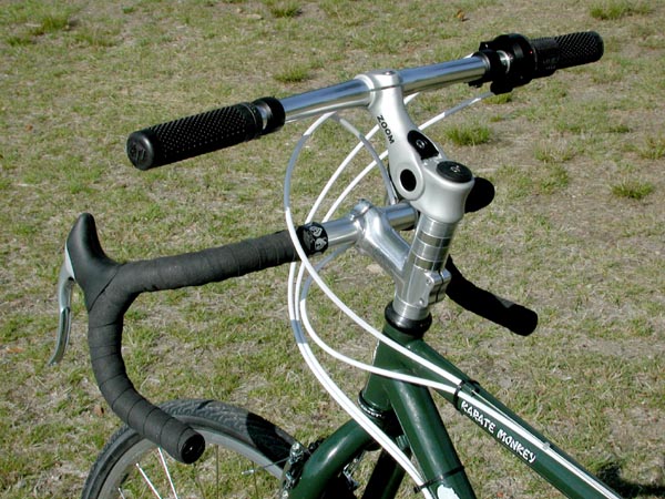

Da ich sowohl Rennrad als auch MTB fahre, habe ich den direkten Vergleich. Insgesamt habe ich sicherlich mehr Kombinationsmöglichkeiten bei einem Rennlenker, aber der für mich entscheidende Punkt ist die Lenkerbreite. Soviel ich weiß, sind die Rennlenker nicht breiter als 44 cm (mitte-mitte). Der MTB Lenker hat eine Breite von 61 cm. Ich bin knapp 1,90 und habe relativ breite Schultern. Somit fahre ich mit dem breiten Lenker einfach viel entspannter! Das mag bei Dir anders sein. Aber ich habe auf dem MTB die Erfahrung für mich gemacht!
@oViT: Die Kombi ist einmalig! Da hau' mir je jedesmal den Schädel ein, wenn ich in den Unterlenker gehe! ROFL
