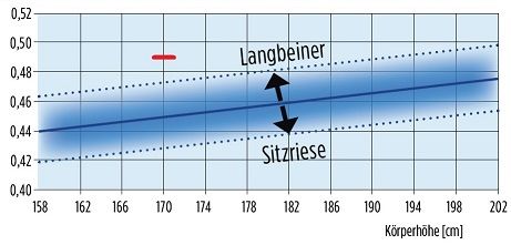

Meine Daten:
Extremer Langbeiner mit einem Verhältnis Innenbein : Körpergröße = 0,49 (170 cm, 83 cm Innenbein)
Hinzu kommt eben, dass ich noch recht klein bin und daher auch Rahmen in XS noch zu lange Oberrohre haben - zumindest nach Competitive Cyclist:

Ein klein wenig kann ich Dir da "Entwarnung" geben, denn die Höhe, die da berechnet wurde, ist zu viel. Auch wird sich die Sattelhöhe eher bei 73 bis 74cm einpendeln.
Leider hast Du Deine anderen MAße nicht gepostet, dennoch meine ich, daß die Kombination eines 90mm Vorbaues bei 505mm Oberrohrlänge, in einer Höhe eines 53er Rahmens zu kurz sein wird.
ES zeigt sich, dass wenn die Werte für Rahmenhöhe und Oberrohr soweit auseinanderfallen, die Oberrohrlänge micht 1:1 übernommen werden kann.
Leider sind generell kurze und kompakt gebaute Renner in der Größe Mangelware.
Auf Anhieb fallen mir das Genesis Equlibrium Disc ein, das relativ kompakt im vorderen Rahmendreieck baut. Das Equilibrium hat einen lämgeren Radstand, da hier Platz für 32mm breite Reifen sind.... dafür dürfte es immer noch hoch genug sein...
Leider fangen andere Serienrahmen, die mir auf Anhieb einfallen erst eine Nummer länger an....

Die Räder aus der Massenfertigung sind für die DIN-gerechte Masse ausgelegt. Wer größer, kleiner ist oder abweichende Proportionen aufweist muß lange suchen und sich mehr oder weniger auf einen Kompromiss einlassen.
Die Angaben des CC-Rechners sind auch recht brauchbar aber nur solange die Abweichungen von der Norm nicht zu groß werden.
Da stellt sich jetzt die Frage wieviel Kompromiss darf sein und soll es ein reines Rennrad oder eher ein Cross-/Gravel-/…rad sein.
Je nachdem kann also ein Serienrahmen passend gemacht werden oder es geht Richtung Maßrahmen. Mal sehen, was ich dazu noch finde.
